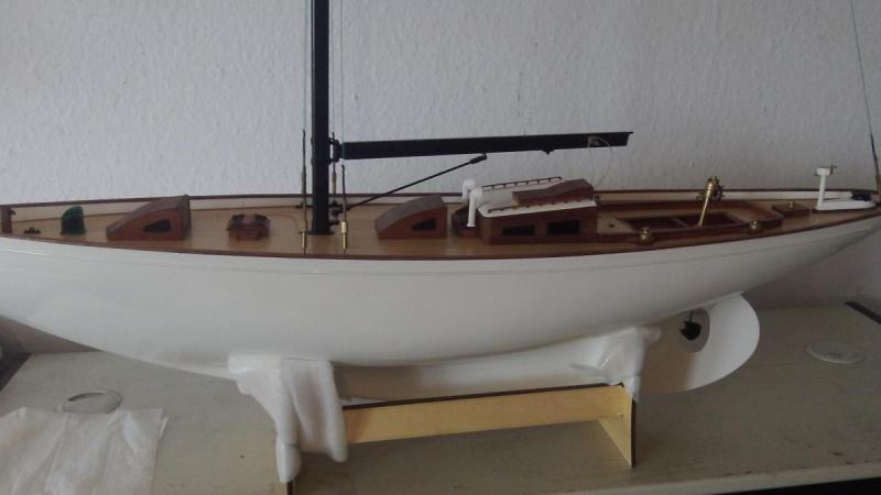

Zachwycił mnie ten model swoim klasycznym kształtem, bo i piękna rufa konchowa i siodłowość pokładu i całość świetnie się komponująca a ponieważ widząc takie jachty czy prawdziwe czy modele tracę rozum, to skarbonka została rozbita i jest.
Tym bardziej, że Pelikan wycofał go z oferty a w czeskich sklepach już niedostępny http://www.sklep.modelarnia.pl/index.php?p5645,v60-irene-zaglowka-rc-pelikan

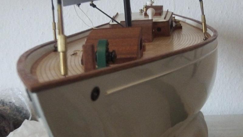

Na zdjęciach które Pelikan puścił w świat nadbudówka jest odwrotnie założona, ale ci co robią fotki mogą nie wiedzieć gdzie przód a gdzie piękny zresztą tyłeczek modelu ;-)
Do pełni szczęścia brakuje mu ożaglowania gaflowego, ale o tym pomyślę później.
Jakość wykonania, jak na produkcję masową znakomita, zresztą wiele mówi malutka nalepka na kartonie, że producent to Kyosho.
Model w zasadzie gotowy, trzeba dokupić tylko windę do żagla i 3,2kg ołowiu na balast.

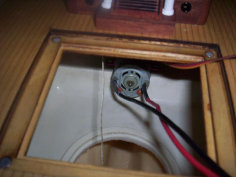

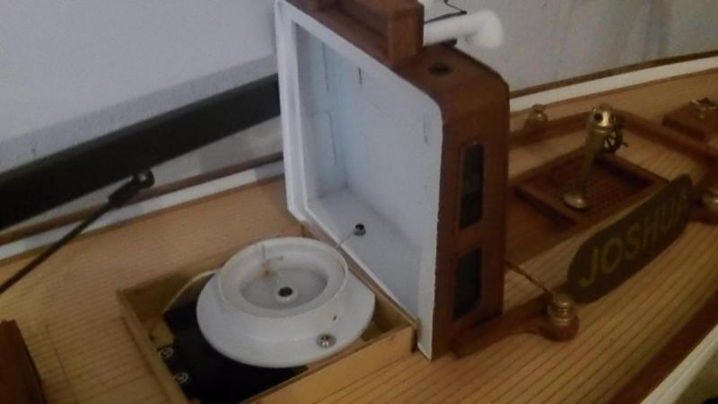

2 Odciąg linki windy żaglowej chciałbym zrobić pod pokładem, ale otwór mały, paluchy już niezgrabne, może istnieje jakiś prosty sposób, zresztą pod pokładem jest stosunkowo mało miejsca bo w modelu jest wlaminowana druga wkładka tzw podwójna dno przez co ma zęzę, więc o nieszczelność łączenia pokładu z kadłubem nie ma się co martwić, teoretycznie
do elektroniki nie powinna się dostać ani kropla.
Widok na silnik i otwartą zenzę czekająca na balast

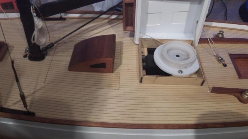

Windę założyłem już HS-785HB - pasuje idealnie balast wsypany, jutro pierwszy rejs z wyposażeniem tak na szybko skleconym.

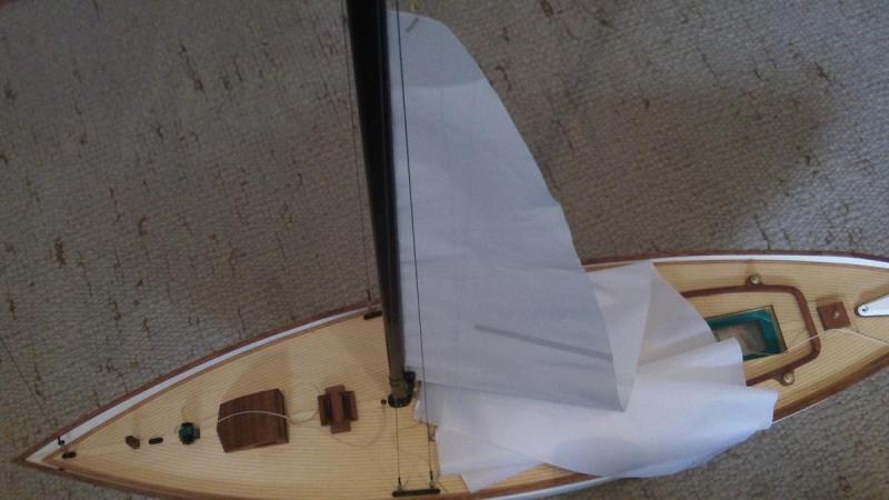

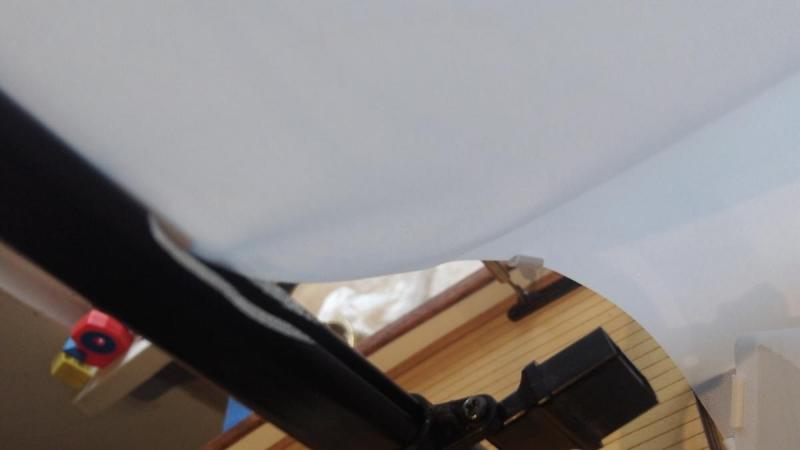

Maszt ma aluminiowy z likszparą a grot z jakiegoś sztywnego dakronu z plastikowymi pełzaczami
więc od razu wylaubzegowałem to
i grot został wciągnięty po ludzku, czyli fałem

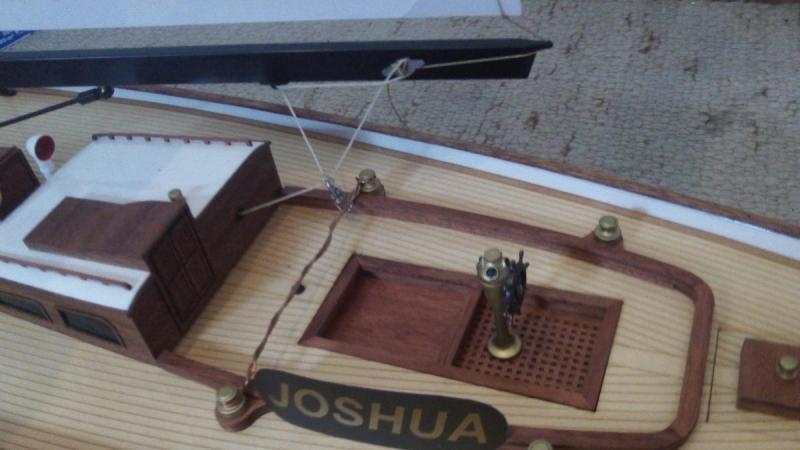

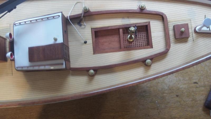

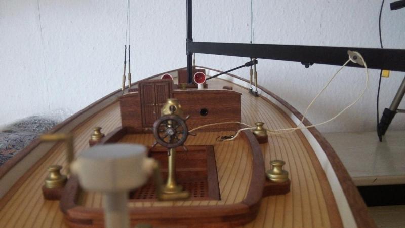

Decyzja co do prowadzenia szotów zapadła, będzie tak jak w prawdziwym, szot grota na mosiężnej prowadnicy a fok by zachować "prawdziwość" zrobię samo-zwrotny wybierany jednym szotem, czyli
tak jak jest w modelach, tylko będzie chodził na prowadnicy.
Na fotce prowadzenie grota na tymczasowej "szynie" ale mniej więcej tak to będzie wyglądać,
oczywiście z dużym zakresem regulacji, jak wspomniałem Joshua ma płynąc sama.

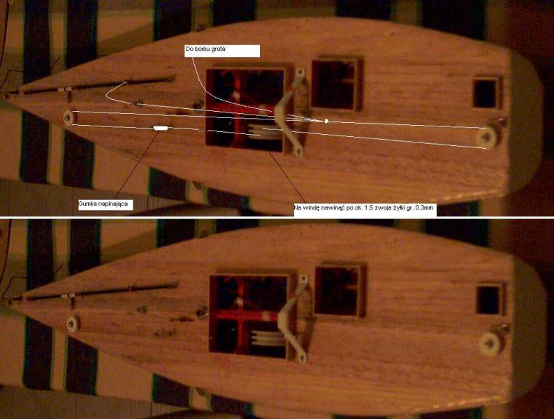

Jarek, studiowałem rozwiązanie w/g tych schematów
ale ponieważ chce zrobić to jak najmniej skomplikowane chcę iść na to rozwiązanie którego nie polecasz czyli już nie prowadzenie szotów a same szoty bezpośrednio nawijane na bęben.
Zdaje sobie sprawę z ułomności tego rozwiązania, bo to ładnie działa gdy trochę wieje i żagiel sam napina szoty gdy luzuje je winda a gdy wiatru mało to już tak różowo to nie wygląda, ale windy
zabudowane takie jak ma Joshua nie powodują już spadania linek z bębna

Fok wisi tradycyjnie, na bomie jak modelach rc

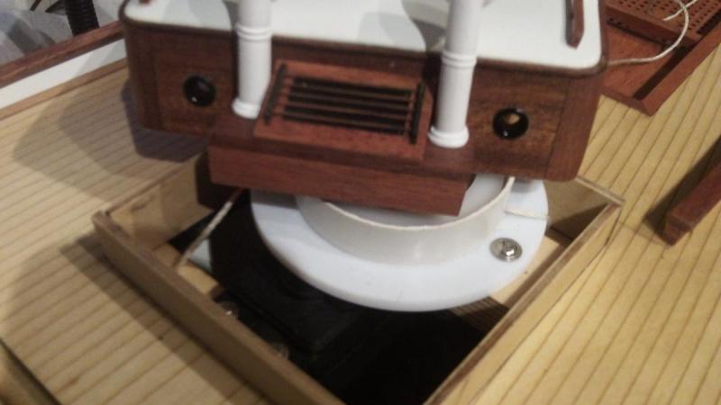

Kabina przykrywa windę żaglową ale dla chcącego nic trudnego;-)
Kombinowaliśmy Jarek jak konie pod górę a tymczasem rozwiązanie jest najprostsze z możliwych, wyjąłem linki spod pokładu i teraz wychodzą przez otwory w kabinie bezpośrednio na bomy, nic nie haczy, o nic nie ociera, chodzi leciutko. Prościej już nie można, a co proste to niezawodne ;-)

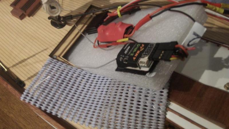

Ponieważ moje zdolności manualne maleją w wyniku postępującej choroby i mam problem z włożeniem wtyczek do odbiornika, zrobiłem całą elektronikę wyciąganą spod pokładu.
Jest przylepiona do pianki, żeby się nie przemieszczała leży na kawałku maty anty-ślizgowej
a w razie dostania się wody będzie sobie pływać.

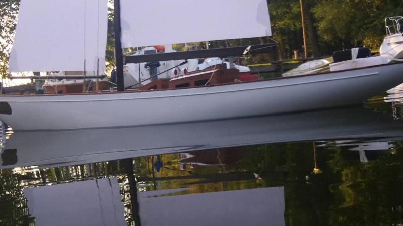

No to Joshua sobie popływała i pokazała przy okazji co trzeba poprawić.
1 Mocowanie sztagu przykręcone do sklejki na pokładzie, o mały włos się nie wyrwało, więc zostanie przesunięte do przodu i przykręcone do kadłuba, a przesunięte bo fok lubi się haczyć.
2 Brak odpływów wody z pokładu powodował przeciekanie do zęzy, a gdy była pełna (około 1,5l) dostała się do "drugiego kadłuba" i gdyby elektronika nie była pływająca to szlak by ją trafił. Na filmie widać ile wody wiozła.
Odpływy wody zrobię a łączenie pokładu z burtą chcę uszczelnić klejem polimerowym, ale może ktoś zna lepsze rozwiązanie?
Jeszcze fotka: Joshua na wodzie podczas ustawiania balastu, ostatecznie dostała trochę więcej na rufę.
Straszny sztorm, wodą chlapie jak cholera :)
