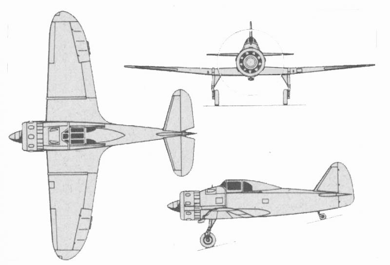

Maciej Ritmann Opublikowano 17 Października 2014 Opublikowano 17 Października 2014 Czy ty masz "wznios" w dół???
Michał K. Opublikowano 17 Października 2014 Opublikowano 17 Października 2014 Skrzydło jest jak w oryginale: Zdaje się jakby na zdjęciach miał "ujemny" wznios (jakkolwiek by to brzmiało) ale to tylko złudzenie
