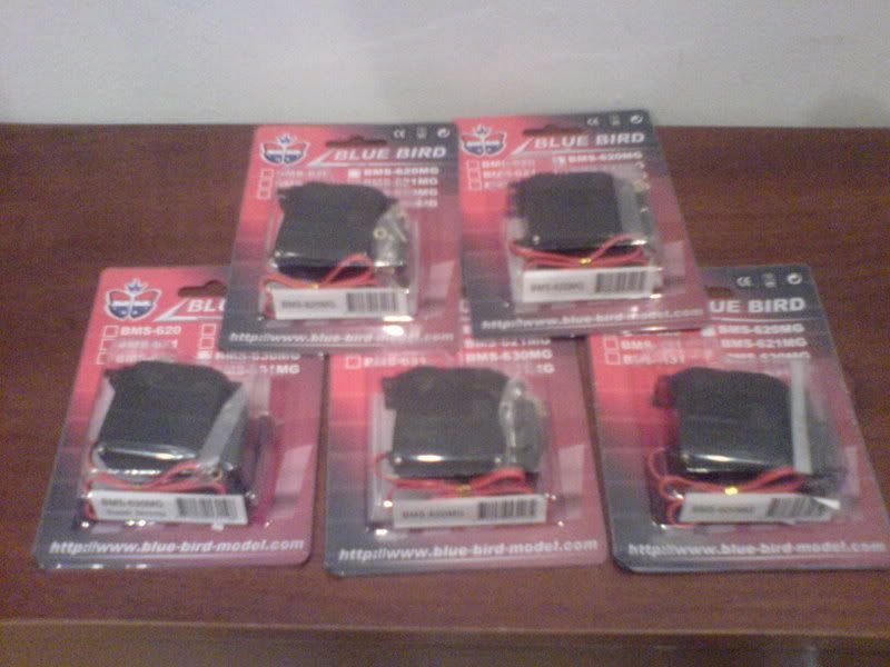

motyl Opublikowano 28 Marca 2008 Autor Opublikowano 28 Marca 2008 taki widok cieszy oko po rozmowie z Darkiem ( djdit) skusiłem się na Blue Birdy 630MG na kierunek i 4x 620MG na lotki i kierunek
