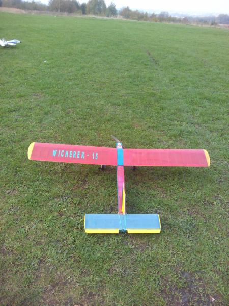

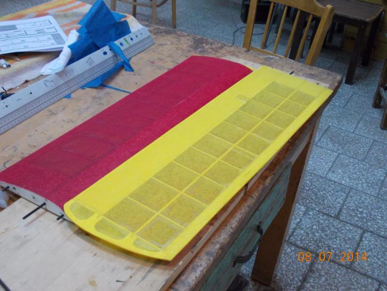

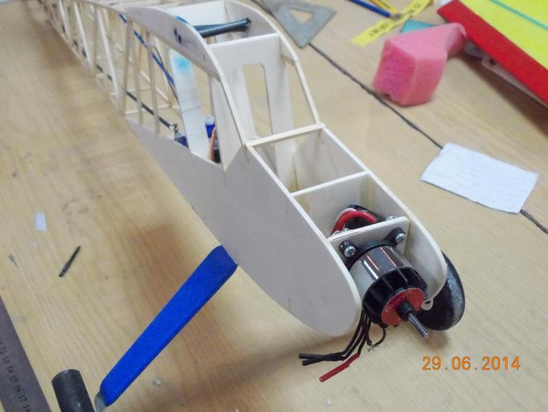

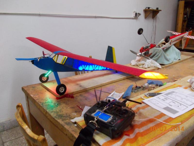

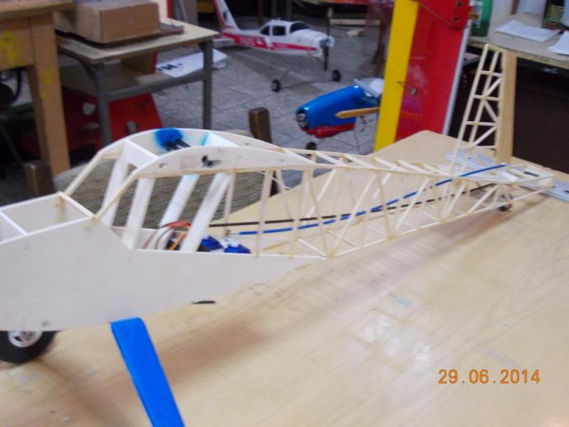

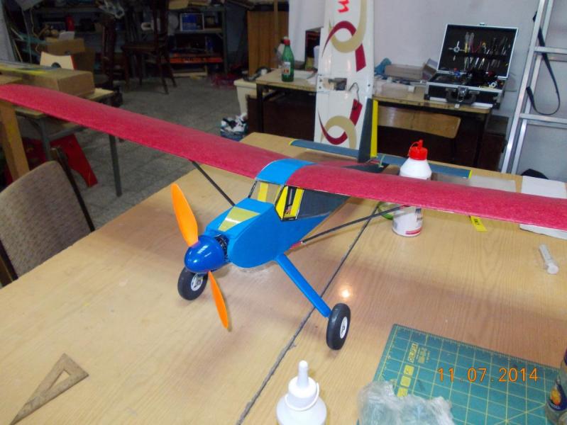

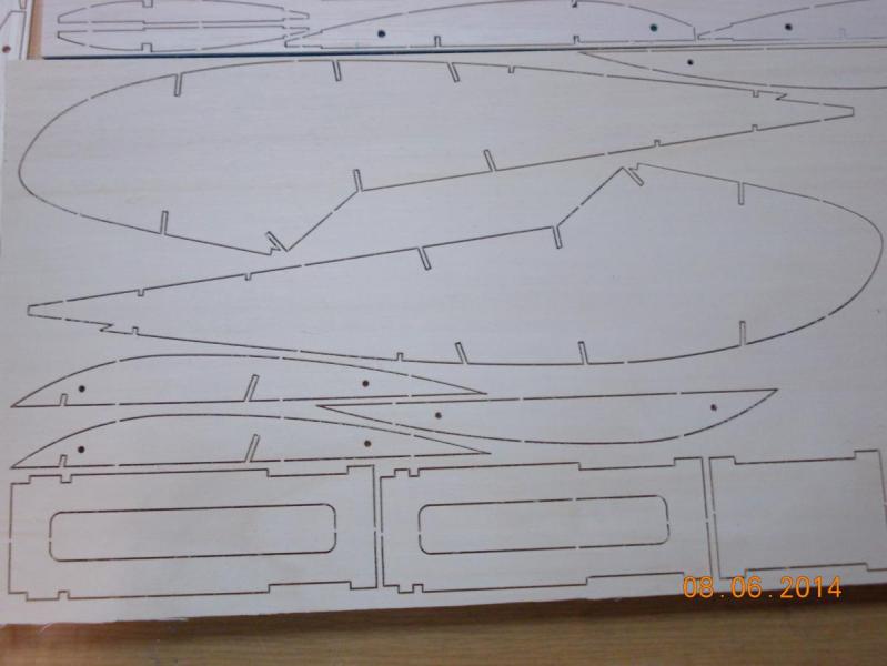

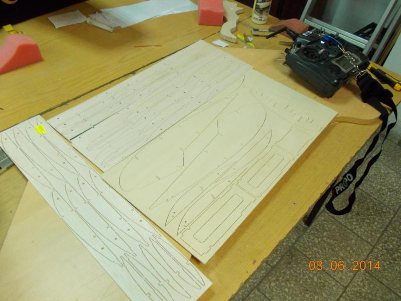

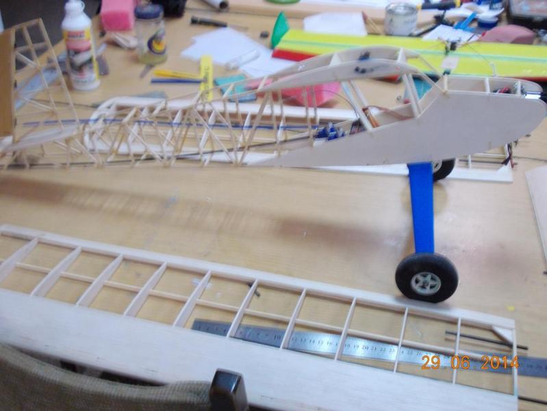

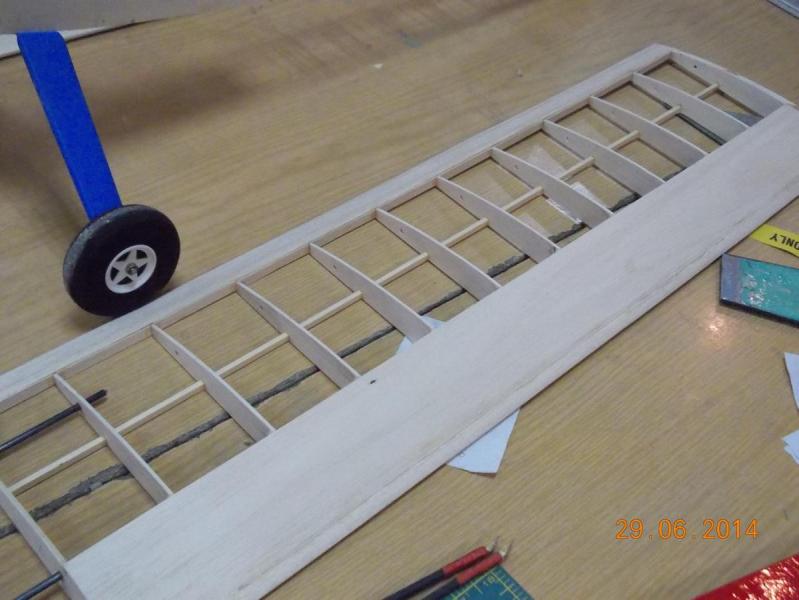

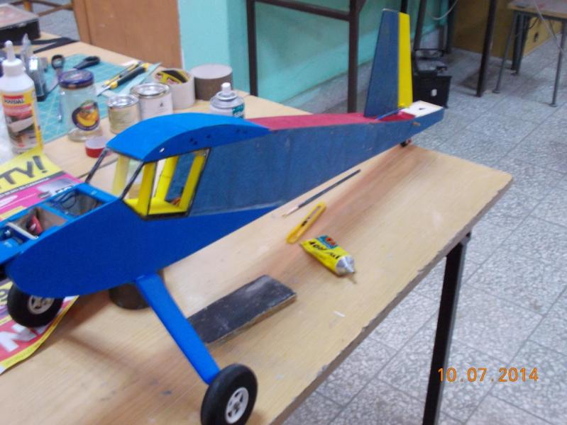

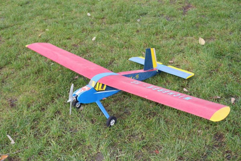

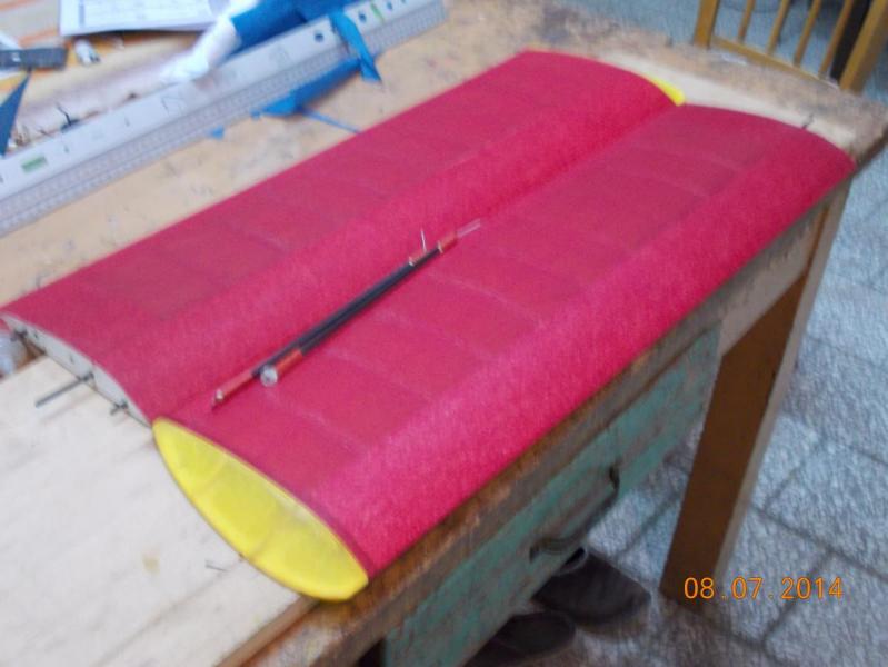

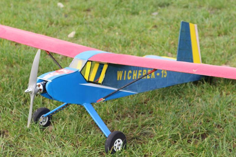

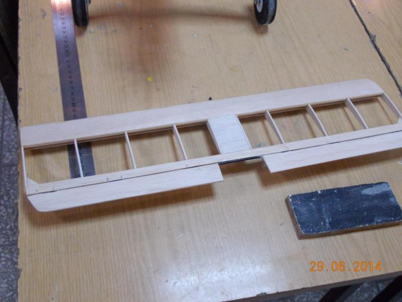

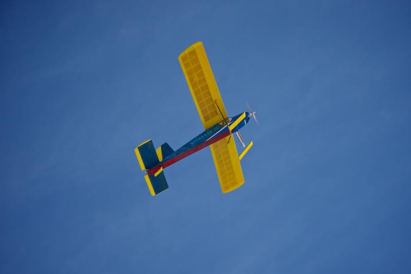

Francka Opublikowano 26 Października 2014 Opublikowano 26 Października 2014 Dawno temu zbudowałem "Wicherka 25" konstrukcji Wiesława Schier i wielka chwała tej konstrukcji. Sentemęnt pozostał książka "Miniaturowe Lotnictwo" z dedykacja autora , jeszcze bardziej mnie zmotywowała do budowy "Wicherka" Po latach powróciłem do wersji "Wicherek 15" jako że , taka wielkość bardziej mi odpowiada. Kolega modelarz załatwił mi wycięcie części , wiec odpadła praca zapomniana już przez wielu piłką włosnicowa Dostałem to : Wyglądało bardzo fajnie : Wykonałem kadłub zabudowałem silnik i serwa Statecznik poziomy I skrzydełka Okleiłem według zaleceń kolegów papierem japońskim (wolałbym folią) Prace zacząłem w czerwcu i powolutku zbliżał się 1 start ?? :)który jest zawsze wielkim znakiem zapytania. Pogoda dopisała kibice też efekt No i trzeba wymienić silnik i zrobić nową próbę Po wymianie silnika stoi gotowy do startu No to lecim dzisiaj 26.10.2014 Wicherek wykonał poprawy start lot i lądowanie (sory film kręcony komórką) Okazało się że moja historia lata pozdrawiam wszystkich i polecam budowę "Wicherków" 1

Wuwu Opublikowano 27 Października 2014 Opublikowano 27 Października 2014 Zachęcam do zmiany śmigła na drewniane np. Top Flite POWER POINT 10x6 lub podobne. Będzie wyglądał bardziej retro. Z doświadczeń innych osób wynika że powiększenie powierzchni sterowych poprawia sterowność modelu. Ster kierunku do 50% całej powierzchni statecznika i ster wysokości do 25%. Będzie wyglądał retro i latał jak nowoczesne modele. Zdecydowanie lepiej ląduje z włączonym silnikiem, dodatkowy strumień z za śmigła na stery pomaga. Zgadzam się, bardzo dobrze że, nie jest oklejony folią. Pozdrawiam Wojtek.
TeBe Opublikowano 27 Października 2014 Opublikowano 27 Października 2014 No ale kolorki w tym Wicherku, to jeszcze gorsze niż w moim
Francka Opublikowano 28 Października 2014 Autor Opublikowano 28 Października 2014 No ale kolorki w tym Wicherku, to jeszcze gorsze niż w moim Tylko to znalazłem w magazynie modelarni (takie kolorki tylko zostały) , nasza modelarnia ma 50 lat wiec i japonka wypłowiała , ważne że lata mój pilot oblatywacz jest the best w jego rękach lata każdy model. 1

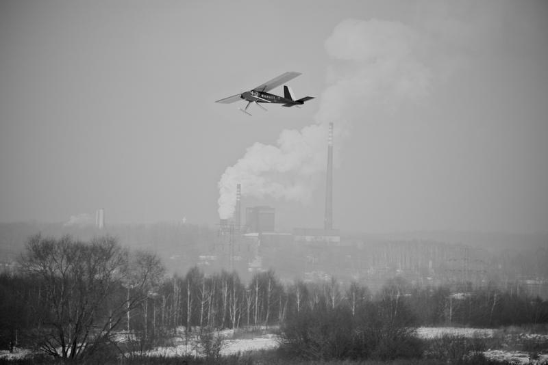

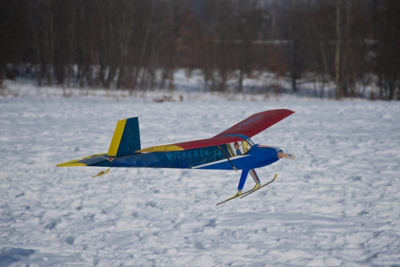

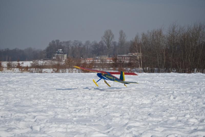

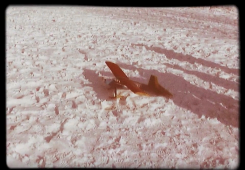

Francka Opublikowano 1 Lutego 2015 Autor Opublikowano 1 Lutego 2015 Dalszy ciąg opowieści o "Wicherku" Mój wicherek dostał narty Dziś pogoda była super , na oblot wiec wyszliśmy na lotnisko celem próby. Tak prezentuje się na zdjęciach A latał tak , myślę że się podoba ? Polecam wszystkim budowę tego kultowego modelu .Pozdrawiam 2

TeBe Opublikowano 24 Lutego 2015 Opublikowano 24 Lutego 2015 A latał tak , myślę że się podoba ? Jaką kamerą był kręcony ten film? Bardzo ładna stabilizacja obrazu.
Francka Opublikowano 24 Lutego 2015 Autor Opublikowano 24 Lutego 2015 No Wojtek wygląda jakby 30 lat temu było nagrywane normalnie prawdziwy powrót do przeszłości. Tomasz ten filmik nagrywał kolega Adam więc w sobotę dowiem się co za kamera . U nas co drugi z modelarzy ma bardzo dobry sprzęt do zdjęć i kamerowania tylko ja się jeszcze nie dorobiłem dobrej kamery. Najlepsze zdjęcia robi nasz kolega Rysiek https://plus.google.com/100966900942657554841/posts Pozdrawiam
Wuwu Opublikowano 24 Lutego 2015 Opublikowano 24 Lutego 2015 Ta kamera to JVC GZ-VX815, chyba. A stabilizacja z postprodukcji.
