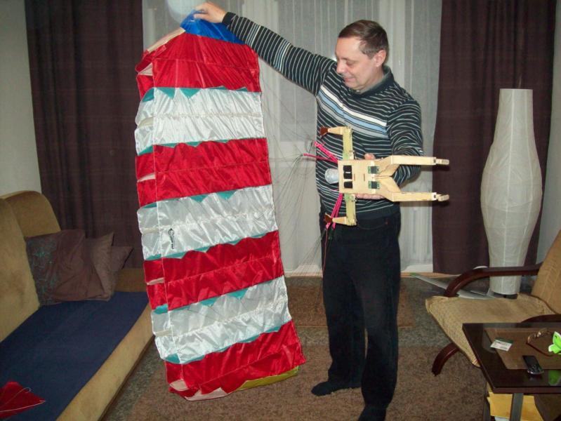

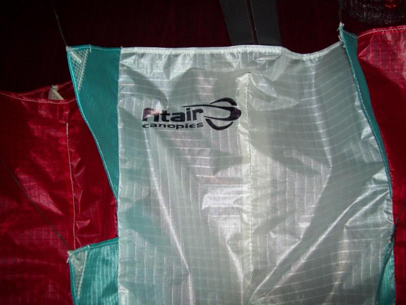

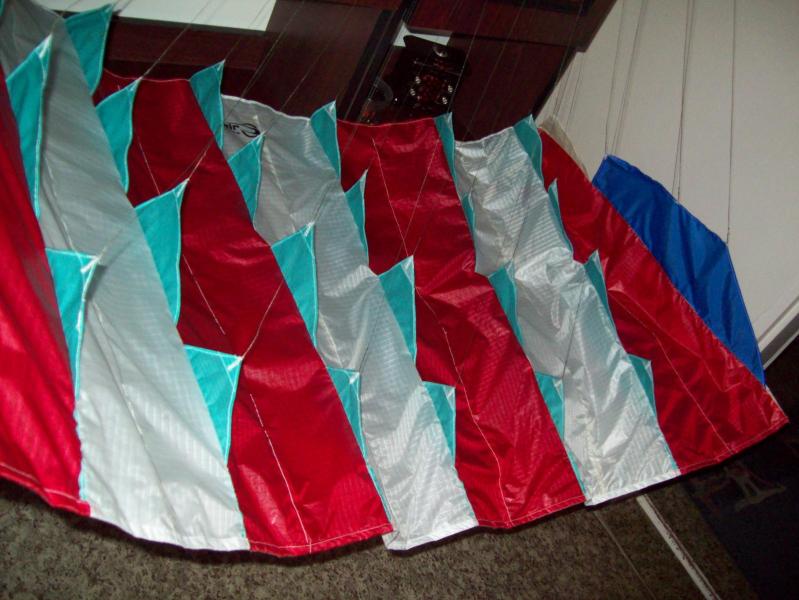

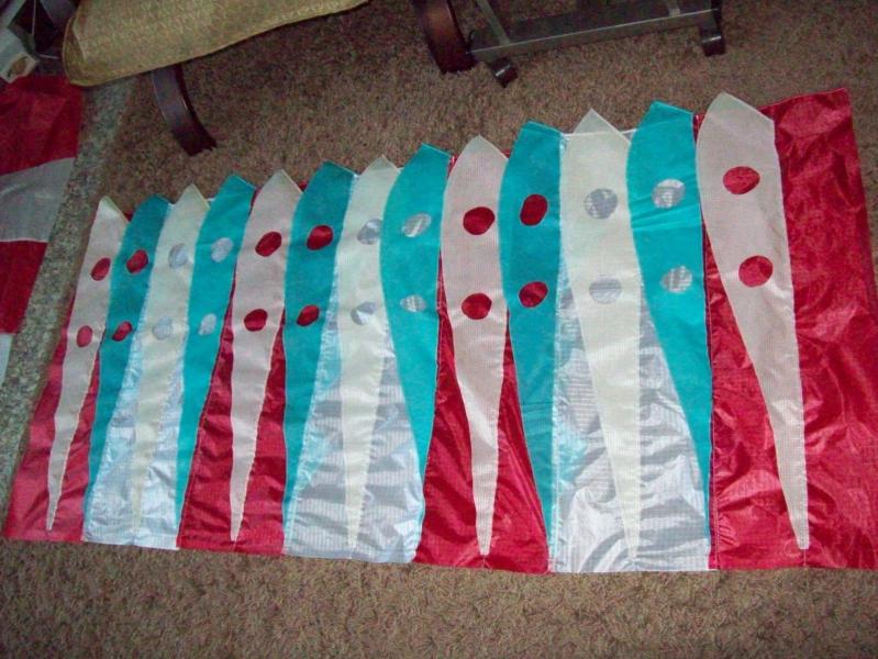

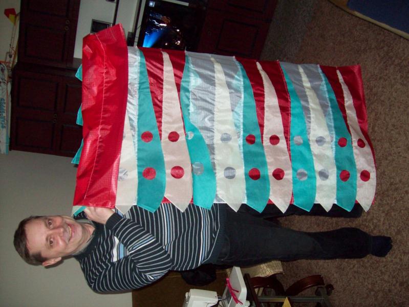

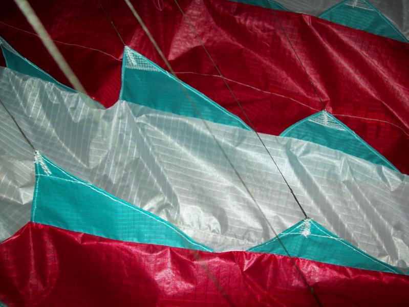

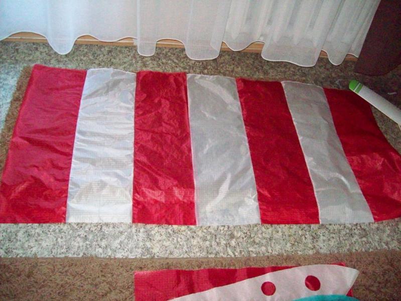

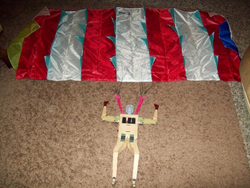

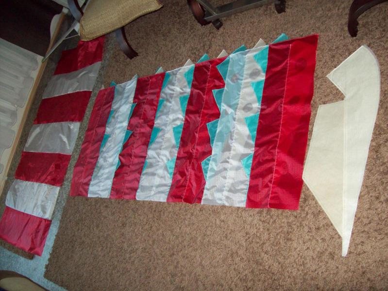

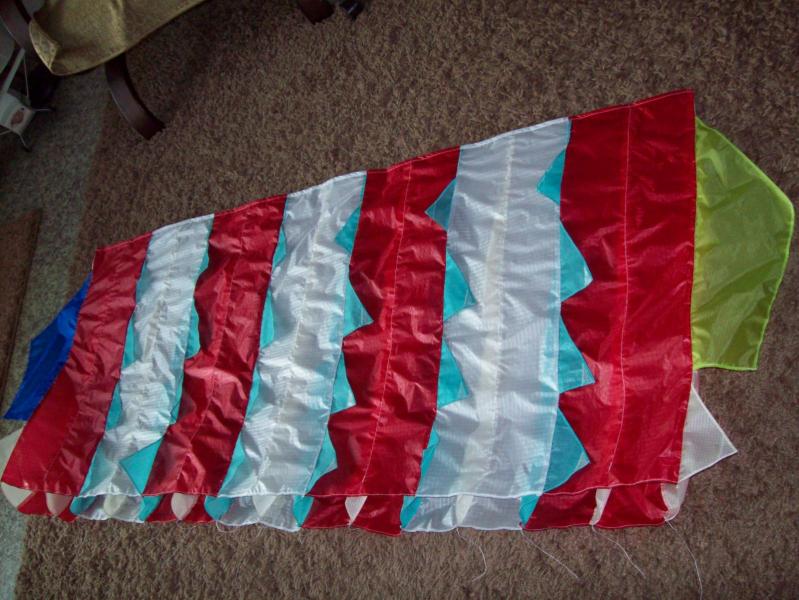

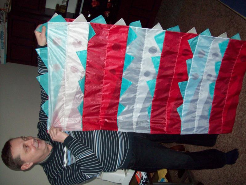

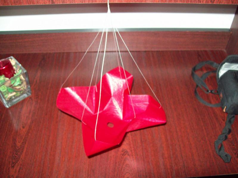

mayster8405 Opublikowano 13 Marca 2015 Opublikowano 13 Marca 2015 Jak się szył spadochron Bercika!!! Najpierw nabył materiał na spadochron skytex 27g/m2 Dane; - rozpiętość 158cm - głebokość 72cm -cel 14 - profil 14% - powierzchnia 1.15 m2 - A/R 2.19 - olinowanie tradycyjne bez kaskady, nie posiada slidera Z planów wykonano wzormiki i przy ich pomocy wycięto górne i dolne elementy poszycia oraz trzy rodzaje profili/ tip , nośne i pomocnicze/. Przyszła kolej na maszynę gdzie poobszywano gorne i dolne natarcie , także profili.Po powzmacnianiu mylarem wypustek do mocowania linek można już było zszywać dolną powierzchnię spadochronu. Po zszyciu dolnej powierzchni wraz z profilami przyszto górną powierzchnię w międzyczasie zszyto plecak z dacronu Do wykonania linek nośnych użyto linki dyneema średnicy 0.34 m/m, wytrzymałości 35kg. Z tego samego materiału wykonano spadochronik wyciągający A tak się prezentuje spadochron ze skoczkiem no i właściciel. Spadochron wypróbowany i jest w pełni sterowny i tylko czekać na "próbę generalną". 1

witk45 Opublikowano 15 Marca 2015 Opublikowano 15 Marca 2015 Piękny spadochron! Co oznacza określenie: spadochron wypróbowany? A może: w jaki sposób? Ja na dzisiaj nawet się umówiłem na zrzucanie rozłożonego z mostu ale deszcz, rozumiecie padał. W celu wypróbowania właśnie sterowności. To może jednak zawody? Pozdrawiam

mayster8405 Opublikowano 16 Marca 2015 Opublikowano 16 Marca 2015 "Spadochron wypróbowany",no nie w pełni tego znaczenia ze skoczkiem w powietrzu.Dla prób nie trzeba zrzucać skoczka np z mostu, wystarczy umiarkowany wiatr i trzymać uprzęż spadochronu w rękach.Jeśli spadochron się wypełni i przejdzie do pionu i tam się będzie utrzymywał bez tendencji samoistnych skręceń, odpadania, można przyjąć że spadochron jest dobrze strymowany.Dalsza próba polega na ustaleniu reakcji spadochronu.Przy tych próbach spadochron powinien pewnie wykonywać manewry bez tendencji jakichkolwiek podwinięć.Dobrze jest załóżyć spadochron do skoczka i ustalać zakresu wychyleń, wychodząc z ustawieniem linek hamulcowych lekko lużnych,trymując je tak, aby były wizualnie naprężone i ruch dłonią skoczka powodował zaginanie spływu i skręty spadochronu.Jaki zakres wychyleń czy za dużo czy za mało, pokaże pierwszy skok i ustawienie na aparaturze. Wszystkie spadochrony była tak próbowane i bez ryzyka spadochroniarz lądował cały.Nie bez znaczenia ma perfekcyjne złożenie spadochronu. Dot. mostu,wg mnie przy regulacji, lepiej jest jednak "czuć" spadochron w rękach i mieć go przy oku, niż jego obserwacja z oddali i innego kąta. PZDR

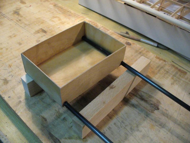

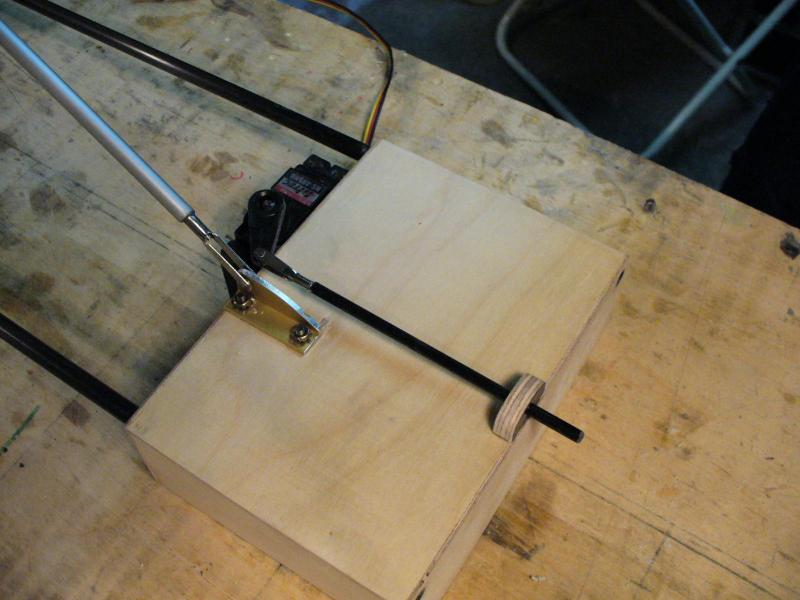

.bercik. Opublikowano 16 Marca 2015 Autor Opublikowano 16 Marca 2015 Zacząłem budować "Start BOX" - wtajemniczeni wiedzą o co chodzi .

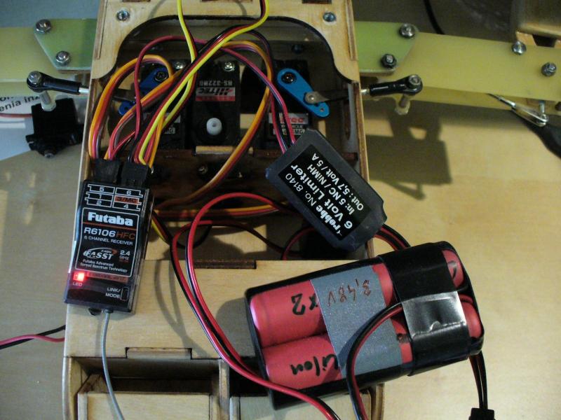

.bercik. Opublikowano 30 Marca 2015 Autor Opublikowano 30 Marca 2015 Pierwsze testy RC wypadły pomyślnie , później trzeba będzie te "flaki" upchnąć w brzuszku .

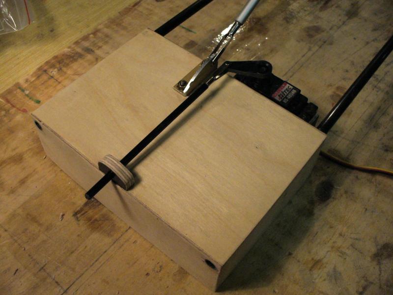

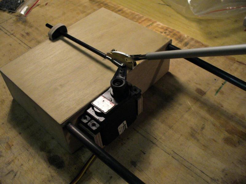

.bercik. Opublikowano 31 Marca 2015 Autor Opublikowano 31 Marca 2015 Budowa skrzynki startowej -ciąg dalszy . Zdecydowałem się umieścić serwo przy skrzynce - myślę że tak będzie wygodniej .
witk45 Opublikowano 31 Marca 2015 Opublikowano 31 Marca 2015 Piękna robota. Zdradzisz do jakiego samolotu ją dopasowujesz?
.bercik. Opublikowano 1 Kwietnia 2015 Autor Opublikowano 1 Kwietnia 2015 Na zdjęciu maszyna która holuje prawie wszystkie szybowce w mojej okolicy i to właśnie dla niej szykuję skrzynkę startową do spadochroniarzy . Jest to przerobiony fabryczny trenerek o rozpiętości 2,5metra z silnikiem benzynowym 85 ccm . 2
