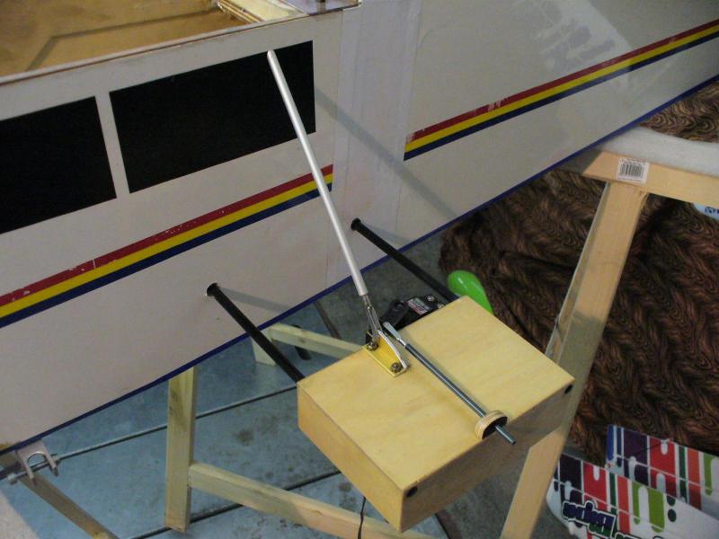

.bercik. Opublikowano 25 Kwietnia 2015 Autor Opublikowano 25 Kwietnia 2015 Dzisiaj miałem trochę czasu i rozpocząłem instalację START BOX'u do modelu .

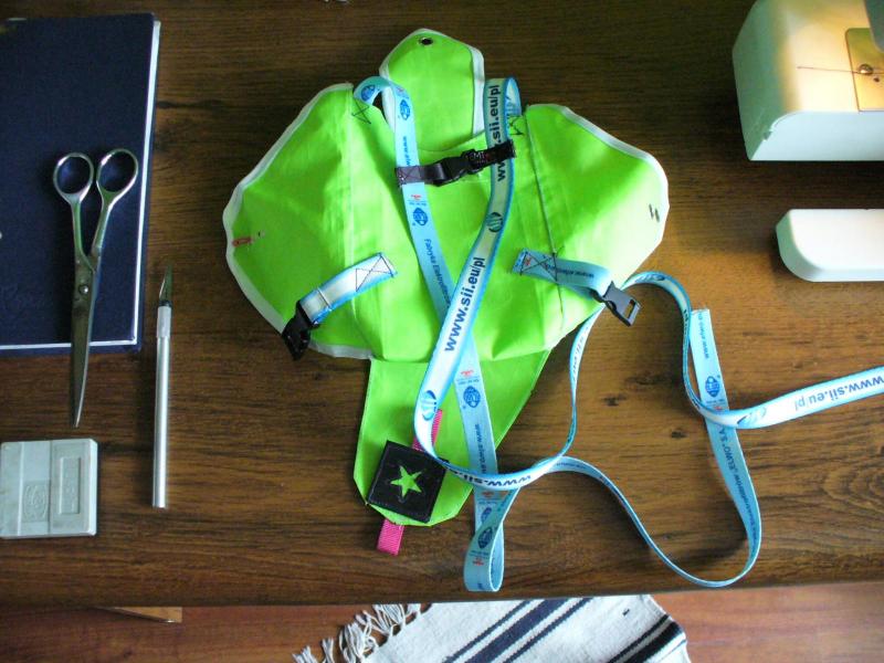

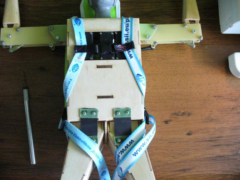

.bercik. Opublikowano 6 Czerwca 2015 Autor Opublikowano 6 Czerwca 2015 Mając trochę czasu zabrałem się za plecak , zastanawiałem się nad rodzajem pasków i wpadłem na pomysł iż stare "smycze" będą się nadawać do tego idealnie .
andrzej351 Opublikowano 6 Czerwca 2015 Opublikowano 6 Czerwca 2015 rewelacja!pomału widać jakieś postępy... . przydałby się jeszcze jakiś fajny kombinezon bo na golasa skakać to trochę nie estetycznie... . tak przy okazji,jak postępy z zestawem dla mnie? jeśli będę miał już drugiego skoczka to ponownie będę musiał uszyć kombinezon dla niego.może przy okazji uszyłbym od razu dwa...
.bercik. Opublikowano 6 Czerwca 2015 Autor Opublikowano 6 Czerwca 2015 Witam , no niestety wszystko idzie pomału ale zawsze do przodu . Zestaw dla Ciebie Andrzeju praktycznie jest gotowy czekam na ramionka , myślę że w połowie przyszłego tygodnia będą wycięte . Oprócz szykowania skoczka do skoków jestem zajęty utrzymaniem holownika w dobrym stanie technicznym i pełnej gotowości .W Gliwicach jest spora ekipa chłopaków którzy posiadają modele szybowców a ja ich holuję (i nie chciał bym ich zawieźć ). Ponadto na warsztacie mam akrobata (2,6m) i szybowiec (4,75m) i w dodatku mam plany lecieć tymi maszynami w tym roku (nie mam pojęcia jak ja to zrobię ;) ) poniżej fota z holowania w zeszłym tygodniu w Gliwicach
