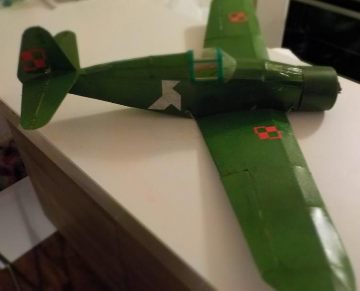

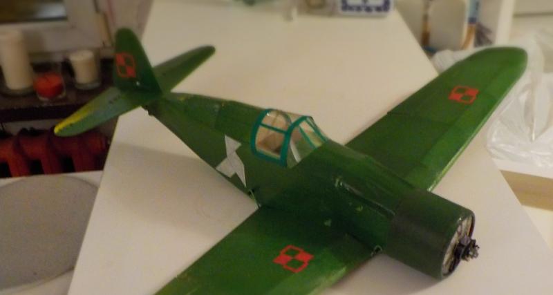

Rozpiętość 55cmhttp://pfmrc.eu/index.php?app=forums&module=post&section=post&do=new_post&f=83
Masa: 100g
konstrukcja: głównie balsa 1.5mm, dźwigar skrzydła sosna 2x3mm
Wyposażenie:
silnik HK 8g, ciąg nominalny 130g przy śmigle 5x3
regulator 6A
serwa Turnigy 3.7g
bateria 2s 350mAh
(takie samo jak http://pfmrc.eu/index.php?/topic/40556-lws-3-mewa/)
Początkowo miało być sterowanie SK i SW, ale reakcja na SK była zerowa (podejrzewam że ze względu na cień aeorydynamiczny kabinki) więc przerobiłem na lotki.
Model ponadto chciał latać tylko przechylony o 90 stopni na lewe skrzydło, zmiana śmigła z 5x3 na 4x4 rozwiązała problem.
Obecnie po wielu drobnych naprawach i jednym poważnym remoncie nie wygląda już powalająco, ale lata nadal ładnie.

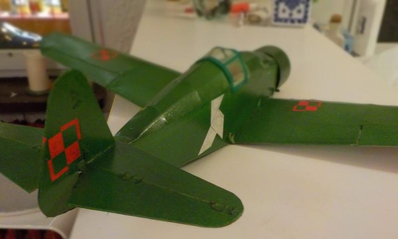

Zawiasy steru wysokości to tzw. "stiched hinges", czyli wykonane igłą i nitką:
http://www.coxengineforum.com/t1850-old-school-stitched-hinges

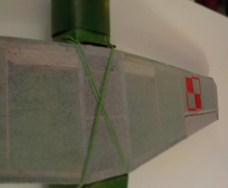

Zawiasy lotek to zwykłe poliestrowe zawiasy Kavan http://cyber-fly.pl/pl/p/ZAWIAS-KAVAN-poliestrowy/264 pocięte na paseczki szerokości 5-6mm, trzy paseczki na lotkę.
Napęd za pomocą "torque rods" (przepraszam, nie wiem jak się to wszystko nazywa po polsku):
https://www.google.pl/search?q=torque+rod+aileron&safe=off&biw=1787&bih=868&tbm=isch&tbo=u&source=univ&sa=X&ei=926_VMyUHoSqUaGLgUA&ved=0CB8QsAQ&dpr=0.9
Drut jest puszczony wewnątrz płata wzdłuż rozpiętości w cienkiej rurce plastikowej (z patyczków higienicznych), ta rurka jest wklejona w kolejne żeberka.
W razie potrzeby mogę zrobić dokładne zdjęcia dowolnej części.
