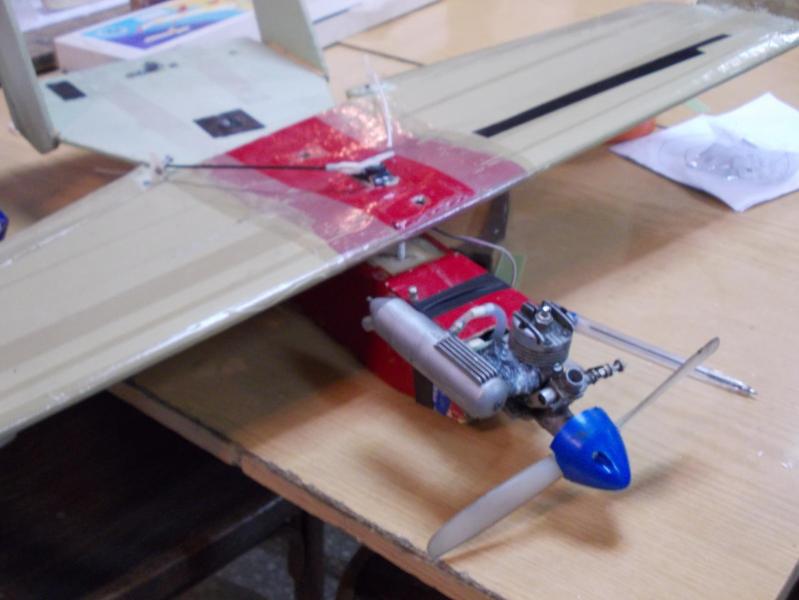

Francka Opublikowano 17 Stycznia 2015 Opublikowano 17 Stycznia 2015 Z Fun Cub-em to bym poczekał , tani nie jest a i rozmiar na początek budzi respekt . Ja polecam Magnum , szybko i prosto zbudować a lata wyśmienicie ! Tu link http://pfmrc.eu/index.php?/topic/48154-magnum-fff-m%C3%B3j-nowy-model/ No to ja wystrugam sobie takiego i zobaczę jak lata , zimą nudno trza coś pokleić . Funbaty mam 2 jeden z depronu jeden kadłub balsowy latają dobrze. Kolega zbudował Funbata z depronu z silnikiem spalinowym obadamy jak to lata

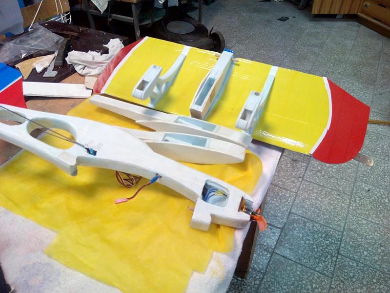

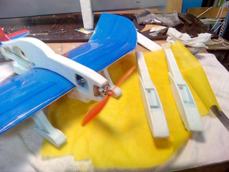

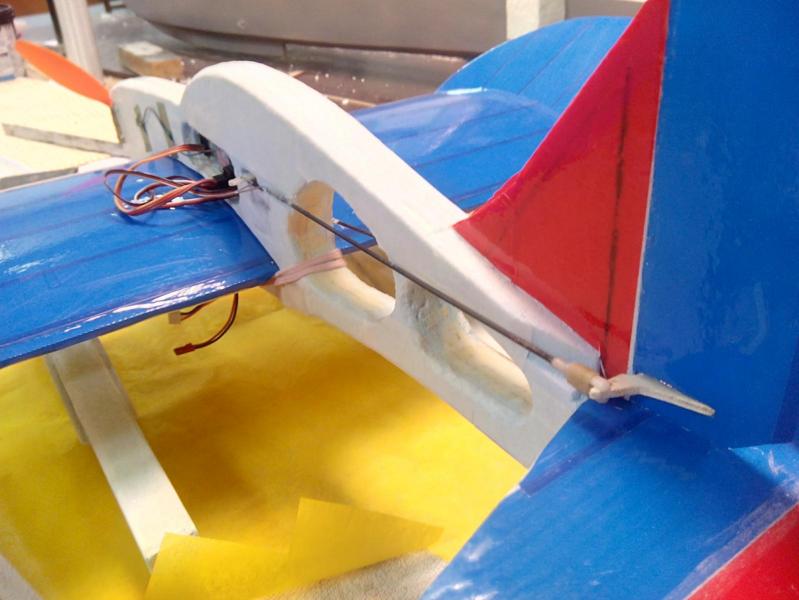

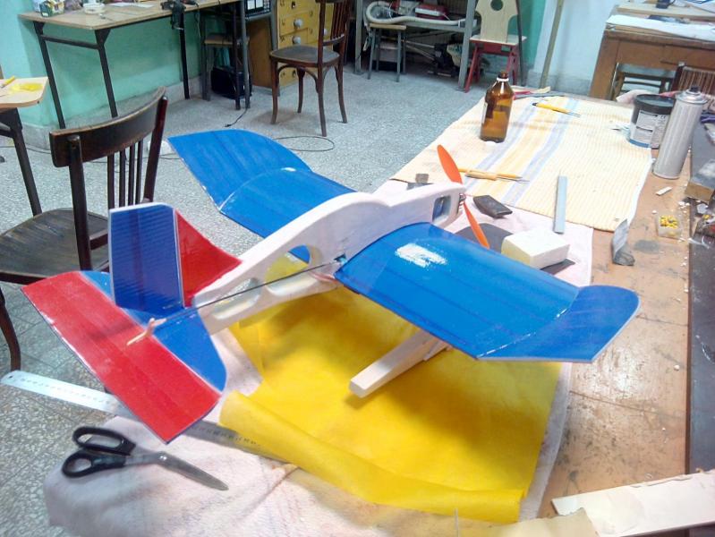

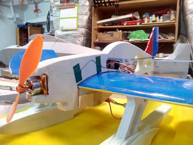

Francka Opublikowano 2 Lutego 2015 Opublikowano 2 Lutego 2015 Strugaj strugaj, to na parę godzin roboty , kadłub drutem szybko wyciąć , skrzydło na kolanie wyprofilować a pływaki podklejone taśmą klejąca tak zasuwają po śniegu że aż miło a i na wodę ponoć bardzo przyjazny I nie koniecznie trzeba mieć duże lotnisko do dyspozycji. No i wystrugałem jak obiecałem i oblatany
Elkojote Opublikowano 2 Lutego 2015 Opublikowano 2 Lutego 2015 Bardzo fajny , pochwal się jak wagowo wyszło ? Mój chyba najcięższy teraz jeszcze po oklejeniu papierem na wikol i malowaniu to juz wogóle. Pływaki od spodu bym taśmą podkleił bo coś się słabo po tym sniegu ślizga
Francka Opublikowano 2 Lutego 2015 Opublikowano 2 Lutego 2015 Tak samo okleiłem na wikol kadłub i pływaki jeszcze jakieś malowanko zrobię , waga wyszła koło 400 g do lotu , myślę ze bez pływaków będzie lżejszy dużo. Podwozie do skrzydeł kleiłem na UHU Por i wczoraj puściły podkleję na żywicę
Elkojote Opublikowano 2 Lutego 2015 Opublikowano 2 Lutego 2015 Hmm to nie mam tak całkiem kiepsko , z pływakami mam 440g ale kadłub ze styroduru ,dwie sosny, na natarciu i spływie i w skrzydle jeszcze jedno sośnisko. Dobrze Ci się lata ?
