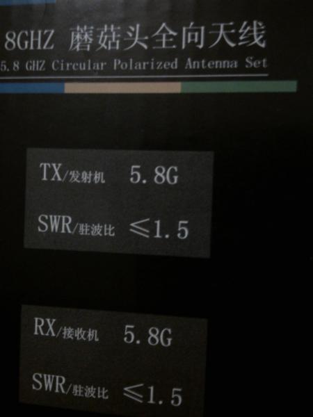

toofast Opublikowano 15 Lutego 2015 Autor Opublikowano 15 Lutego 2015 W abc-rc pojawily sie "te same" (?) anteny. Tylko magicznym sposobem z rozszerzonym zakresem abc-rc.pl/Anteny-5-8GHz-zestaw-katowe Anteny te pasują do odbiorników 5,8GHz firmy BOSCAM Zakres częstotliwości :5700-5900 MHz
Y/F-22 Opublikowano 15 Lutego 2015 Opublikowano 15 Lutego 2015 Mam te anteny, znajomy który je pożyczył (radiowiec, pilot, modelarz ... trochę się zna) powiedział, że są bardzo dobrej jakości i nawet znacznie lepsze od jego samoróbek w które włożył trochę pracy. Pracują u mnie w Boscamie 200 mW 5,8 gHz, są naprawdę ok, w lesie (średniej gęstości, ścigamy się tam quadami) nie było problemów z zasięgiem na odległość około 350 metrów, dalej nie szedłem ale podobno już coś tam strzelało w monitorze i były zaśnieżenia. W powietrzu dotarłem na chyba plus minus 1,2 km i było ok.
