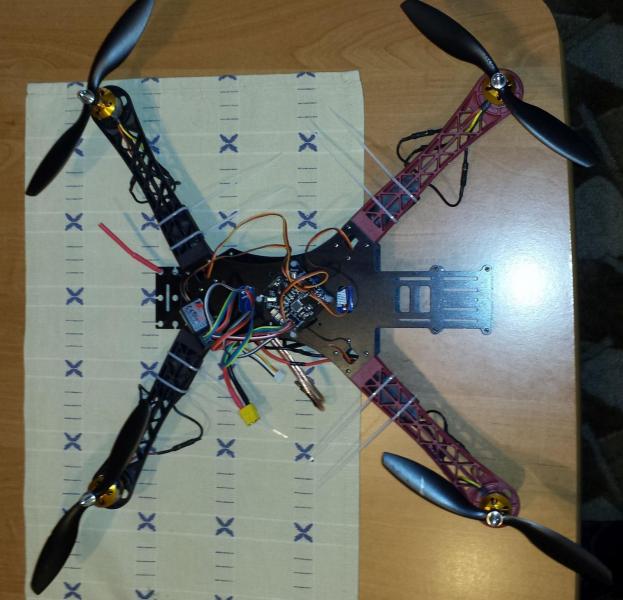

Zmontowałem XCoptera z nastęujących elementów:
Rama Quadkoptera HJ MWC F550 (Zdjęcie ramy w załączniku)
ESC EMAX 20A SimonK Firmware
silniki 1400kv
KKontroler V5.5 - wgrane oprogramowanie XCopter v4.7 (Zdjęcie kontrolera w załączniku)
Aparatura Flysky FS-T6 6CH
Problem jest taki, że podczas próby wznoszenia przechyla się na prawą stronę (stojąc za nim). Nie potrafię potencjometrami skalibrować tak, aby było dobrze.
Po uruchomieniu silników słychać, że lewa strona zdecydowanie szybciej się kręci.

Robiłeś kalibrację żyroskopów?
Robiłem wg http://www.kkmulticopter.kr/?modea=manual instrukcji. Jednak problem taki, że w którymś kroku dochodzę do sytuacji, w której dioda na kontrolerze szybko miga po włączeniu zasilania i nic nie da się zrobić - rozumiem, że to jakieś zabezpieczenie (informacja o błędzie).
Muszę wtedy ponownie wyzerować ustawienia i od nowa. I znowu ta sama sytuacja.
Jeżeli to nie problem, to proszę o wskazówkę odnośnie kalibracji gyro.
Zrobiłem revers ROLL i jest efekt - nie próbuje dachować w prawo. Podnosi się na 30 cm, ale zaczyna skręcać w prawo i leci do tyłu :)
