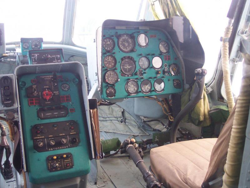

Vesla Opublikowano 14 Marca 2015 Opublikowano 14 Marca 2015 Postaram się wytłumaczyć to na przykładzie Mi-2 który dane mi było ujeżdżać. Sterowanie śmigłowcem odbywa się poprzez, drążek sterowy (sterownicę), orczyk oraz dźwignię skoku ogólnego i mocy. Jak to wygląda w praktyce? Drążek sterowy odpowiada za pochylenie śmigłowca w osi przód/tył, lewo/prawo. Drążkiem kontrolujemy odchylenie płaszczyzny wirnika nośnego od poziomu. Składowa wypadkowych sił aerodynamicznych spowoduje poruszanie się śmigłowca. Drążek obsługujemy prawą ręką. Orczykiem kontrolujemy śmigło sterujące (wirnik ogonowy). Ma ono za zadanie przeciwdziałać momentowi obrotowemu powstającemu od wirnika. Zmniejszając lub zwiększając skok śmigieł wirnika ogonowego, powodujemy obrót śmigłowca o osi pionowej. Orczykiem sterujemy stopami. Dźwignia sterowania ogólnego - Dźwignią tą kontrolujesz siłę nośną na wirniku ogólnym. W śmigłowcu MI-2 podnosząc lub opuszczając dźwignię zmieniasz skok łopat wirnika a dzięki temu wpływasz na zmianę siły nośnej wirnika. Należy pamiętać, że prędkość obrotowa wirnika nie może ulec zmianie a zmieniając kąt natarcia wrastają lub maleją opory. W chwili zmiany skoku łopat wirnika automatyka śmigłowca zmniejsza lub zwiększa moc przekazywaną z zespołu napędowego na wirnik w celu utrzymania nakazanych obrotów wirnika. Stąd nazwa dźwigni - dźwignia skoku ogólnego i mocy. Obracając rączką dźwigni ustawiałeś moc na zespole napędowym. Jakkolwiek nie przestawiasz tego w locie bo jak już wspomniałem steruje tym automatyka. Dźwignia ta znajduje się z lewej strony fotela i obsługuje się ją lewą ręką. Przypomina trochę dźwignię hamulca ręcznego w samochodzie. Szukałem zdjęcia kokpitu Mi-2 gdzie widoczne byłyby wszystkie dźwignie sterujące. Niestety nie znalazłem :-( Znalazłem zdjęcie kokpitu Mi-14, jest on bardzo podobny do Mi-2 (ta sama rodzina śmigłowców) Co do pilotażu śmigłowca, twoim zadaniem jest kontrolować wszystkie trzy elementu sterujące równocześnie. To jak jazda na rowerze z równoczesnym żonglowaniem i masowaniem się po brzuchu. Ale jest możliwe :-) 1

TeBe Opublikowano 14 Marca 2015 Opublikowano 14 Marca 2015 Z sufitu zwisa rączka do sprzęgła. Skok ogólny i moc jest z boku fotela.

Vesla Opublikowano 14 Marca 2015 Opublikowano 14 Marca 2015 (edytowane) W Mi-2 sprzęgło jest odśrodkowe łagodnie załącza wirnik w miarę nabierania obrotów. Takie sprzęgło jest jednokierunkowe, tzn w przypadku awarii zespołu napędowego wirnik obraca się dalej. Tutaj widać jak wygląda taki rozruch. https://www.youtube.com/watch?v=MR2w47fCjVA A tutaj jak się to uruchamia. Znajomość rosyjskiego przydatna: https://www.youtube.com/watch?v=3a4ahVg6ZsQ W 4 minucie dobrze widać jak zmiana obrotów pierwszego silnika wpływa na zmianę obrotów wirnika (z 40 na 60% zegar opisany POTOP - rotor) Edytowane 14 Marca 2015 przez Vesla
