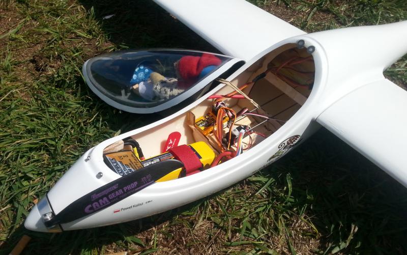

Wojtek Sz Opublikowano 8 Kwietnia 2015 Opublikowano 8 Kwietnia 2015 .................. spód jest wyklejony białą grubą folią 3M, która w pewnym stopniu zabezpiecza laminat od spodu podczas lądowania na ubitej ziemi. ............................. Paweł czy to jest ta folia Karbon Carbon 3M laminat 3D BIAŁY włókno C folia a jak nie to proszę podaj namiar na tą którą Ty kupiłeś.
Emhyrion Opublikowano 8 Kwietnia 2015 Opublikowano 8 Kwietnia 2015 Też kupowałem na Allegro, jakiś czas temu, wpadło do archiwum i jest nie do pokazania. Ale generalnie folia wygląda tak samo, cena podobna, więc to pewnie to samo.

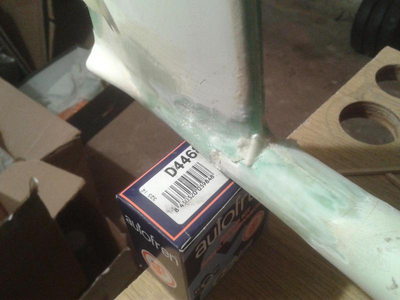

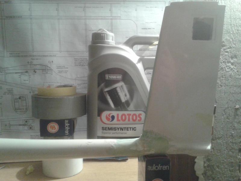

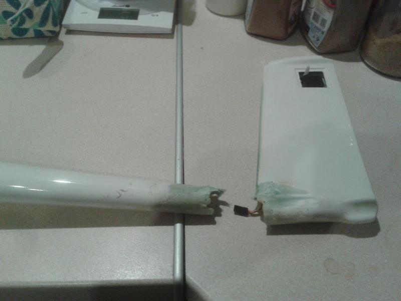

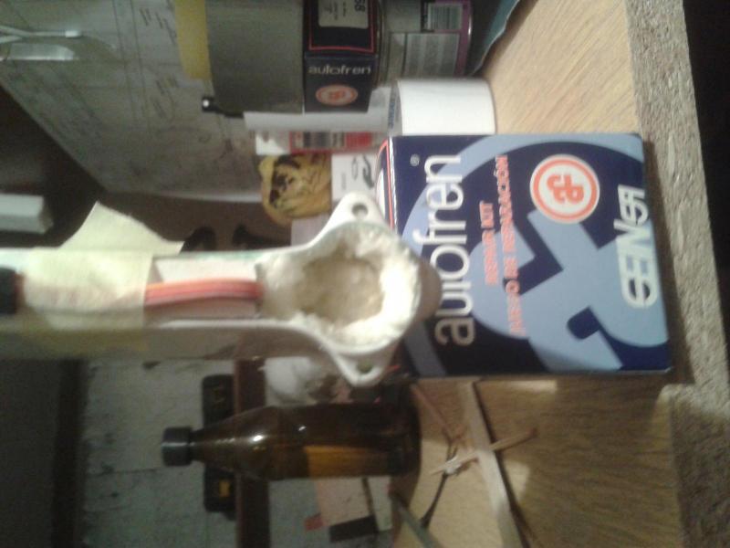

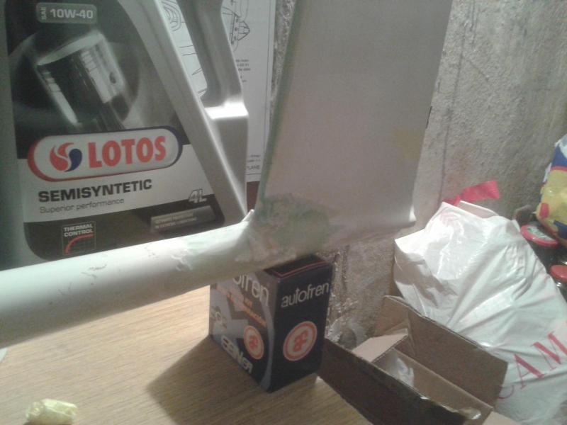

okruszek Opublikowano 9 Maja 2015 Opublikowano 9 Maja 2015 Jest to mój drugi model ASW-28 (piękny kadłub w kształcie łezki) Model kupiłem z myślą o skrzydłach, ale była okazja ;] Standardowo model doznał kontuzji gdzie producent nie postarał się o wzmocnienie ;] lecz powoli się naprawia. Miejsce pęknięcia: Miejsce zostało wyczyszczone, zeszlifowany do minimum, spasowane, wstrzyknięta pianka mało rozprzeżalna, na to pójdzie z 2 - 3 warstwy włókna, na to szpachla, podkład i kolor biały. Miłej sugestie odnośnie naprawy ;] P.S. Z tego co mi wiadomo osoby posiadające modele FlyFly Hobby, gdzie kadłub w tym miejscu jest dość wąski, robi małą dziurkę od spodu, wstrzykuje pianki, żeby wzmocnić tył, żeby uniknąć to co spotkało ten mój kadłub.
