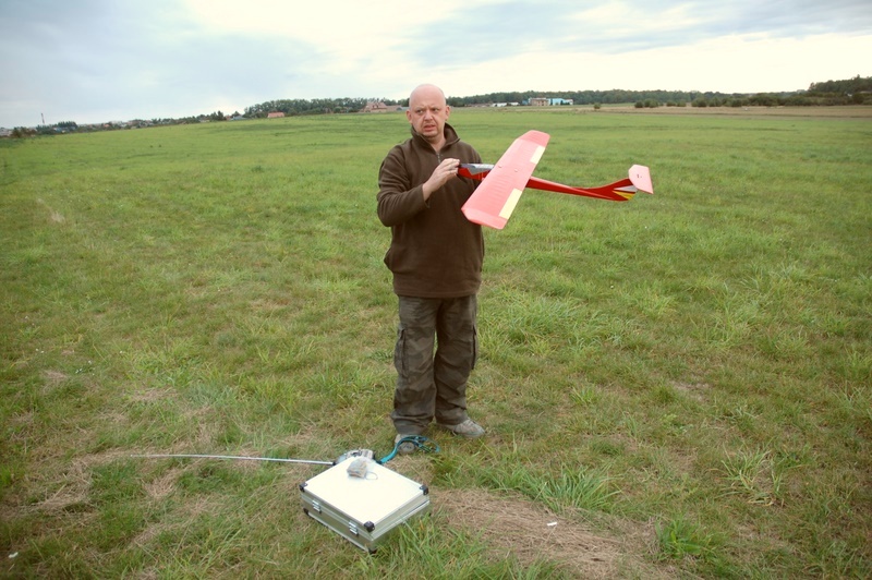

Dzisiaj odbył się oblot poprawionej wersji Toto 9. Jako zaprzyjaźniony kronikarz zostałem zaproszony na oblot i niniejszym zdaję relację :)
Tomek, jak zwykle, zadzwonił pół godziny przed oblotem. "Jadę oblatywać Tota - masz czas ?".
I jak nietrudno zgadnąć, zastał mnie w plenerze, tym razem w parku w Reptach, w trakcie rodzinnego spaceru :D
Jako, że spacer i tak miał się ku ukończeniu, pojawiłem się na "Lotnisku za stawem" równo z Tomkiem około godziny 18 lokalnego czasu.

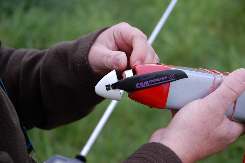

"Zmieniłem statecznik poziomy na większy, zmieniłem odbiornik na Graupnera SPCM i serwo ogona na TowerPro. Nic nie trzepie, wszystko chodzi gładko i bez zakłóceń".

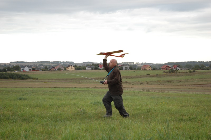

Tomek, cokolwiek zaaferowany i niepewny nowej mutacji Tota 9, poskładał model.
Pierwszy start bez silnika. Oczywiście, najpierw trzeba było sprawdzić, skąd wieje wiatr.
Toto poleciał całkiem równo i gładko wylądował.

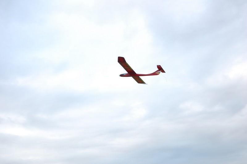

"A tam, raz kozie smierć. Drugi lot już na silniku"
Zwykły tani dzwonek TowerPro Gold pociągnął "dziewiątkę" ostro w górę. Zawisu niestety nie robi :mrgreen:

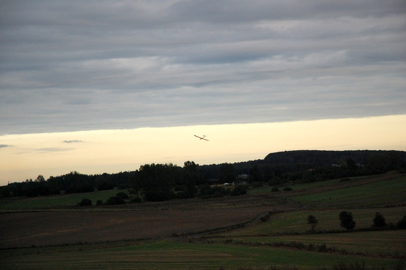

Przez kilkanaście minut lotu Toto wykonał kilka pętli, ze trzy beczki i kilkukrotnie wzbijał się ostro w górę pod nisko wiszące chmury.
"Świszczy. Może nie tak jak "piątka", ale ładnie chodzi :) ".
Toto w nowym wydaniu zachowuje się lepiej niż poprzednio, jednak Tomek nie był do końca zadowolony.
"Ogon mu myszkuje. I chyba będę mu musiał jeszcze raz przeliczyć wyważenie".

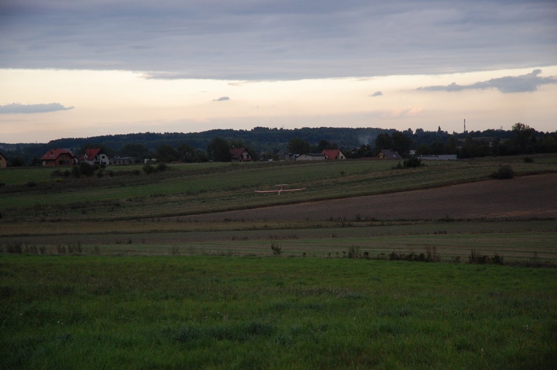

Niestety, przy którymś kolejnym uruchomieniu silnika z powietrza dobiegł dziwny dźwięk. Na szczęście Toto miał jeszcze zapas wysokości.
Tomek zdecydował o lądowaniu.
Po wylądowaniu okazało się, że wysłużony dzwonek zaniemógł, a konkretnie podzielił się na 2 części. Wirnik z osią i piastą oraz stojan z uzwojeniami oddzieliły się od łoża i jeszcze tylko kable trzymały to wszystko w modelu.
Koniec lotów na dzisiaj.

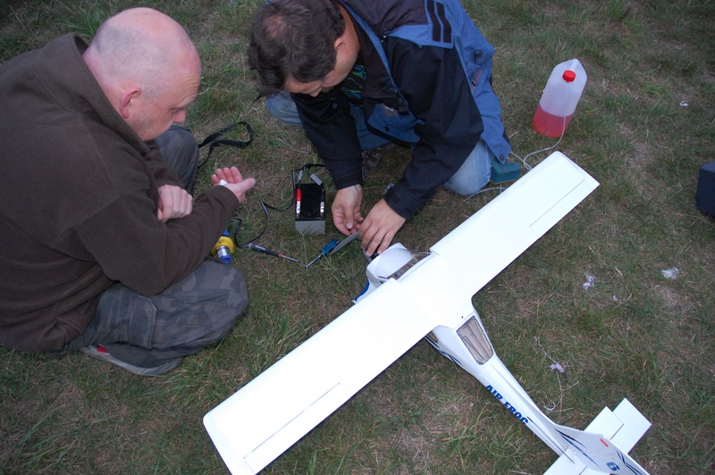

Jak się okazało, nie był to koniec kłopotów z silnikami.
Przez cały ten czas, gdy Toto był w powietrzu, Zbyszek próbował odpalić Wilgę. Niestety, silnik nie chciał zaskoczyć. Nie pomogło nawet naprędce zebrane konsylium.
