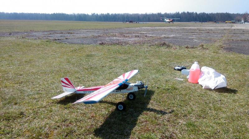

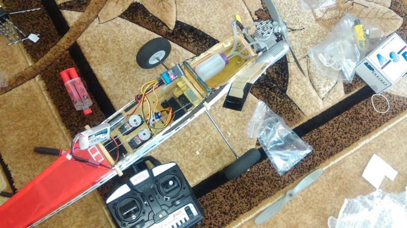

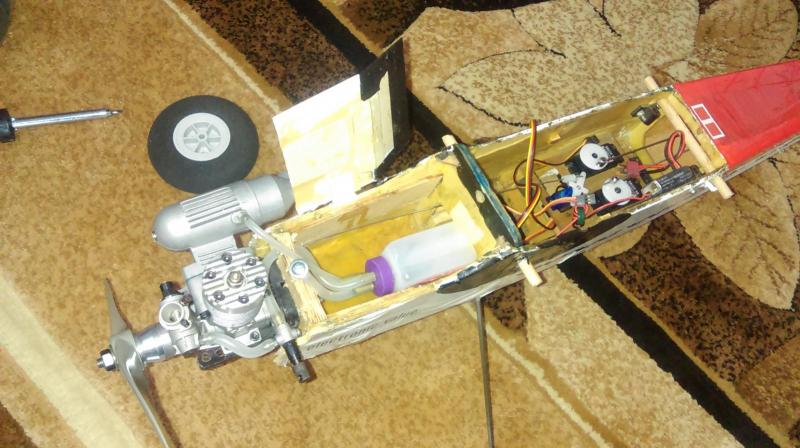

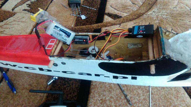

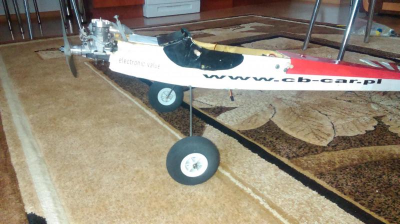

Witam. W tym wątku chcę przedstawić model trenerka Prima 1390mm w oryginale był produkcji firmy Svenson. Kupiłem go używanego, w stanie jak na zdjęciach( po oblocie czyli już teraz, nowa folia itp), dokupiłem nowe serwa, używany silnik ASP 25AII 4cm3 i do niego śmigło APC 10x4, regulator Hi-Tec regulujący napięcie do 5 lub 6V, pakiet odbiornika LiPo 7.4V 1000mah 30C Dualsky, zbiornik paliwa 55ml, paliwo Byron 10% Nitrometan 1Galon :), świeca gorąca OsMax. Aparatura i odbiornik standardowa 2.4Ghz. Model do lotu waży ok 2000 gram. Trochę się obawiałem, że będzie dość szybki z uwagi na małą rozpiętość, ale model jest średnio szybki i nie wymaga dużej prędkości przelotowej.

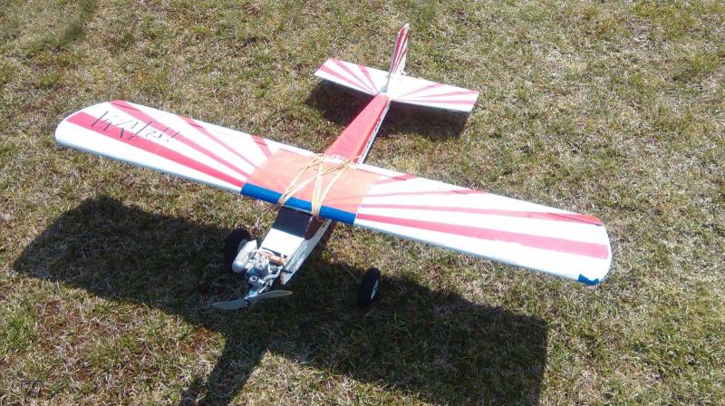

Poniżej zdjęcia i film z oblotu. Temat będę rozwijał, bo zamierzam nim jeszcze raz polatać po regulacji lotek (trymer mi się kończył w mojej cudnej aparaturze), i do wymiany całe oklejenie, model widać sporo miał godzin wylatanych za równo jako spalina i elektryk u poprzedniego właściciela, ogólnie dość przyjemny modelik i łatwy w pilotażu. Silnik ASP po regulacji cudnie zapala i nigdy nie gaśnie, no chyba, że paliwo się skończy.
Zdjęcia przed oblotem

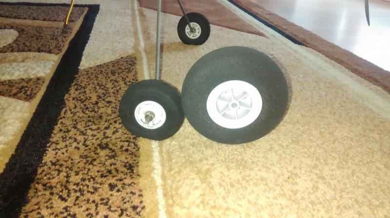

Większe kółka chyba 100mm ;)

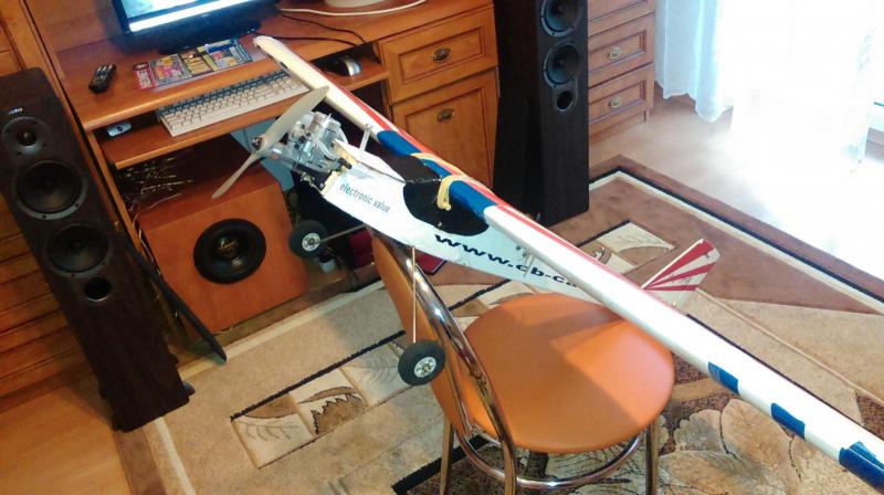

I zdjęcia po oblocie
A tu film z dopalania już paliwa po oblocie, muszę podregulować całkowite domknięcie przepustnicy, bo nie chce gasnąć :). Zbiornik 55ml starcza na ok 8-9 min latania na średnich obrotach.

PS. Masz tam przełącznik do mixeru delta? Jak nie, to możesz rozkręcić aparaturę i wyciać otwór, bo przełącznik zapewne jest na płytce. U mnie był.
Dzięki;). Ogólnie mam dwa takie nadajniki i aż 4 odbiorniki. Mam też jeszcze inną aparaturę ESKY HOBBY, ale praktycznie identyk ma opcje trener:), i mam oryginał aparaturę w zestawie Tiger Thunder Trainer MKIII - jeszcze nie oblatany. Dla mnie nigdy nie liczyła się firma (i tak chiny to robią hehe), i 100 opcji które to mi nie są zbytnio potrzebne, oby nie psuła się i nie traciła zasięgu, wystarczy taka do kiedy moje oczy widzą model, po co więcej powyżej 300 metrów modelu średniej wielkości i tak nie widzę, a to oznacza bum:). Aczkolwiek, na pewno w zaawansowanych modelach aparatury które posiadają mixy itp na pewno pomagają w lotach, mi się podoba aparatura Turnigy ta za 400zł, ale do moich pędraków i takie wystarczą ;).Tak w ogóle to cieszę się, że model cały i to, że to był mój 1 lot modelem z silnikiem spalinowy, podszkoliłem się w regulacji ASP 2T, a już myślałem, że będzie powrót do domu, u mnie była za mocno iglica wolnych obrotów wkręcona i dziwne rzeczy się działy, koledzy którzy dziś byli przy próbach odpalenia silnika to potwierdzą ;). Co to jest mixer delta ??:). Poważnie mogę coś takiego mieć ??. Rozkręcę i dam znać ;)
mixer delta to np do latającego skrzydła. W mojej przełącznik był tylko dziurke w obudowie musiałem wypilować, a tez miałem e-fly od wing dragona.
O identyk moja aparatura:). To i u mnie musi być, ten sam nadajnik i odbiornik. Rozkręcę i zobaczę, choć w sumie to chyba nie jest mi póki co potrzebny :). Moje aparatura są akurat od Cessny 182 od ArtTech. Rozkręcę i wrzucę zdjęcia jak to u mnie w środku wygląda.
