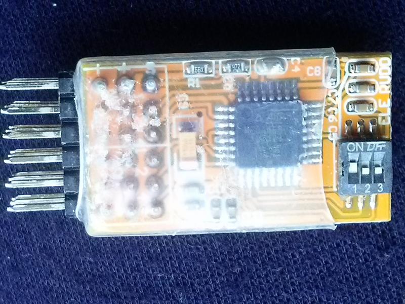

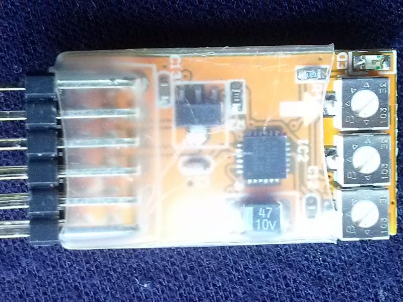

izonix Opublikowano 25 Kwietnia 2015 Opublikowano 25 Kwietnia 2015 Witam. Trafił do mnie stabilizator lotu. Niestety nic o nim nie wiem, brak napisów na płytce nie pozwala mi znaleźć w Google informacji o nim. Jeżeli, ktoś z kolegów spotkał się z takim stabilizatorem, to poproszę o jakieś info na jego temat. Jurek
Elkojote Opublikowano 25 Kwietnia 2015 Opublikowano 25 Kwietnia 2015 A nie będzie to coś tej maści ??? http://www.funandfly.pl/pl/p/Stabilizator-lotu-samolotu-S3-Mini-G.T.Power/191
idfx Opublikowano 25 Kwietnia 2015 Opublikowano 25 Kwietnia 2015 Raz go użyłem .. przesadziłem z czułością na lotkach i model dostał epilepsji tak od około 1:14 widać jak żyro walczy z prędkością i trzepie lotkami. Potem już nie używałem, a kupiłem z ciekawości bo był tani. Instrukcję miałem tylko niemiecką i nic nie kumałem. Udało mi się metodą prób i błędów. Ogólne spostrzeżenia ... raz działało raz nie. Nie wiem z czym to miało związek, może wchodził w jakies tryby, ale musiałem do skutku podłączać mu zasilanie i odłączać aż w końcu załapał i potem już było ok.
izonix Opublikowano 26 Kwietnia 2015 Autor Opublikowano 26 Kwietnia 2015 Mam instrukcję w PDF i też nie mogę poradzić sobie z tłumaczeniem. Jurek
Elkojote Opublikowano 26 Kwietnia 2015 Opublikowano 26 Kwietnia 2015 A co chcesz dokładnie zrobić bo podejrzewam że to i bez instrukcji ogarniesz . Jest wejście , ster kierunku , wysokości i lotki . Mamy też i wyjście pod te piny wpinamy serwa . Potencjometry ustaw na polowe na początek i zobaczysz co się dzieje ( lepiej podkręcać niż przesadzić ) . Miałem dwa podobne w jednym te male przełączniki były odpowiedzialne za revers a w drugim można było ustawić czy ma to być v tail , delta , czy tez tradycyjnie (kierunek , wysokość, lotki ) a rewers ustawiało się z aparatury . Dając wszystkie trzy male przełączniki w pozycje zero wprowadzało się stabilizator w tryb programowania i wtedy trzeba było się wsłuchiwać w dźwięki które wydawał . I to by było na tyle, tam raczej nic więcej do programowania nie ma .
izonix Opublikowano 26 Kwietnia 2015 Autor Opublikowano 26 Kwietnia 2015 Pytanie bardziej konkretne: jak to podłączyć do latającego skrzydła (sterowanego tylko lotkami). W instrukcji jest chyba taka opcja, ale przykładowe skrzydełko ma tam lotki i ster kierunku. I jeszcze jeno: co poza czułością (potencjometry) można ustawiać w takim stabilizatorze - piszę o ,,programowaniu słuchając pików akustycznych. Jurek
Elkojote Opublikowano 26 Kwietnia 2015 Opublikowano 26 Kwietnia 2015 Hmm wiec jednak musisz doczytać czy jest taka możliwość ustawienia go dla Delty jeżeli jest to powinny za to odpowiadać te male przełączniki a stabilizacja skrzydła wyglądać miała by tak , (nie wszystkie stabilizatory miały możliwość ustawienia stabilizacji dla delty , orange rx v1 nie miał , v2 już miał )
