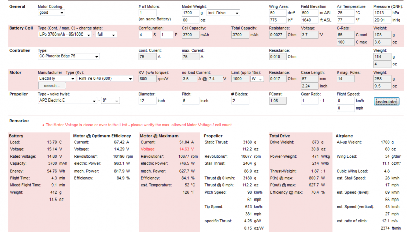

M.Ch. Opublikowano 6 Maja 2015 Opublikowano 6 Maja 2015 A jakie dokładnie jest to odpowiednie śmigło ? Witaj, pobaw się tym kalkulatorem http://www.ecalc.ch/motorcalc.php?castle&lang=en - w opcji demo silniki są losowo, wiec czasem trzeba zamknąć stronę i znowu otworzyć. Ja zawsze podpatruję u topowych producentów, np. http://www.modelmotors.cz/index.php?page=61&product=2820&serie=12&line=GOLD http://www.hacker-motor-shop.com/e-vendo.php?shop=hacker&SessionId=&a=article&ProdNr=15716233&t=3&c=6514&p=6514
Krystianjedral Opublikowano 6 Maja 2015 Autor Opublikowano 6 Maja 2015 A jeśli chodzi o pakiet do Avistar elite ? Na jaki czas spokojnego lotu wystarczy mi Li-Po 5S 5000 mAh 30C ? Moze być taki ? http://www.rc4max.com/3e_model_max_force_5000_mah_18_5v_35c,1304,20645.html
Bartek Piękoś Opublikowano 6 Maja 2015 Opublikowano 6 Maja 2015 A jeśli chodzi o pakiet do Avistar elite ? Na jaki czas spokojnego lotu wystarczy mi Li-Po 5S 5000 mAh 30C ? Zależy od śmigła w e-calcu masz również szacowane czasy lotów. Sprawdź sobie dla różnych kombinacji.
Krystianjedral Opublikowano 6 Maja 2015 Autor Opublikowano 6 Maja 2015 A moze być taki ? http://www.rc4max.com/3e_model_max_force_5000_mah_18_5v_35c,1304,20645.html Śmigło 11x5 Ten ecalc jest dla mnie zbyt skomplikowany
M.Ch. Opublikowano 6 Maja 2015 Opublikowano 6 Maja 2015 A moze być taki ? http://www.rc4max.com/3e_model_max_force_5000_mah_18_5v_35c,1304,20645.html Śmigło 11x5 Ten ecalc jest dla mnie zbyt skomplikowany Witaj, ecalc'a powinieneś w wolnej chwili opanować - sporo ułatwia. Ale to nie wyrocznia. Wróć do tej opcji - jest w instrukcji modelu: Requires: Radio system with 4-5 channels and 4-7 servos; 2-stroke .46-.55 (7.5-9 cc) engine OR RimFire™ .46 (42-60-800kV) brushless motor, 45A brushless ESC, 14.8V 3350mAh LiPo battery & charger http://www.greatplanes.com/airplanes/gpma1605.html Tu masz przykładowe dedykowane (pojemność i napięcie) pakiety: http://www.hobbyking.com/hobbyking/store/__21404__ZIPPY_Compact_3300mAh_4S_35C_Lipo_Pack.html 350g http://www.hobbyking.com/hobbyking/store/__21413__ZIPPY_Compact_3700mAh_4S_35C_Lipo_Pack.html 390g A ty chcesz wpakować prawie 700g.... Pamiętaj, że ciężki model będzie latał szybciej, wymagał dłuższego rozbiegu i dobiegu oraz wcale nie koniecznie będzie latał dłużej, bo silnik ma dodatkowe 300-350g do targania czyli ok. 12% większą masę -wg zakąłdanej przez producenta. Kolego policz ile waży dedykowany silnik spalinowy + paliwo i w opcji drugiej ile waży ten silnik elektryczny + regulator + pakiet. Najpierw policz, popyatj (co już robisz), naucz się ecalca a później wydaj (a nie wyrzuć) pieniądze. A co do czasu lotu, no to sorry ale kupuje się kilka pakietów - jak już jest pogoda to trzeba korzystać.
