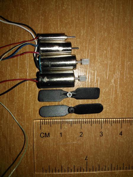

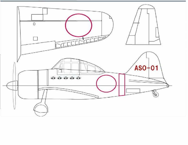

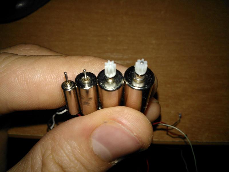

Zaczne od tego, że zrobiłem mały samolocik z filmiku pod tytułem ,,How to make the micro ZERO''.I zrobiłem taki sam z tą różnicą,że nie robiłem z tyłu samolotu tego statecznika czy jak to sie nazywa do skrętów.Wziołem też silniczek pierwszy lepszy z śmigiełkiem i odbiornik od heli.Jak sie okazało podczas lotu gdy go pusciłem i dodałem gazu na pilocie samolocik się wzbijał ale skrecał w prawo i spadał(pewnie przez to,że bateria przeważała samolot bo była o pojemnosci 150mAh).Postanowiłem, że nie poddam się i zbuduje jeszcze raz taki sam ale z tą różnicą, żeby latal i skrecał.Mam silniki i smigiełka takie + schemat tego samolotu:
I mam do nich kilka pytań:
1.Który użyć silnik i śmigło?
2.Jaki musi być rozmiar samolotu?
3.Czy podkłady pod panele 4mm mogą być ?
4.Mam też bateria 60mAh i czy może być użyta. Jakby co jestem w stanie kupic mniejszą.
5.Pod jakim kątem nachylić skrzydła?
6.A może zrobić taki samolocik ze silniczkami na skrzydłach( śmigiełka te mniejsze z bokami kwadratowymi mam 5 a silniczków takich jak na obrazku po po kilka z kazdego).
Dodam jeszce, że mam odbiornki z helikopterków.
Z góry dziękuje za pomoc.
  • 3 miesiące temu...
Masz jakieś mikro serwa? Jeśli nie, to musisz zrobić dwusilnikowca i skręcać ciągiem, lub jednosilnikowca z śmigłem z tyłu jak w np. helikopterze. Oś góra-dół możesz kontrolować ciągiem, czyli skrzydła przymocować pod kątem (natarcie wyżej od spływu). Przy większej prędkości samolot będzie się wznosił, a przy mniejszej opadał. Silniki oczywiście jak największe ;) . Samolot na długość jakieś 18-22 cm, proporcje wg. planu. Podkład pod panele 4mm będzie dobry (oczywiście im cieńszy, tym lepszy), ale nie wyprofilujesz go tak jak w planach - trzeba będzie użyć papieru ściernego. Śmigła są za małe. Możesz kupić w modelarskim (o ile znajdziesz) 2x większe lub zrobić z jakiegoś kawałka plastiku, choćby bardzo twardej folii z wszelakich opakowań np. po słuchawkach. W tak małych modelach musisz się dużo nakombinować. Na bateriach popróbuj obydwóch. Sam robiłem podobny, powinno się udać.
