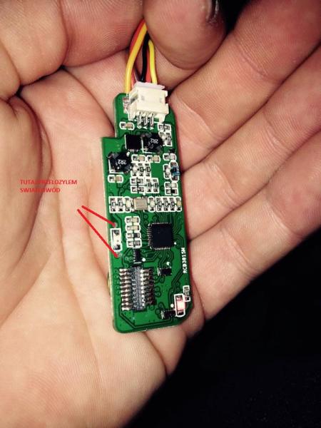

Witam posiadam  taki konwenter jak na zdjeciu poniezej i mam problem z wyzwalaczem migawki w aparacie Sony alpha 5000 , Podłanczam konwenter do aparatu , kabel do odbiornika , sterowanie 3 poziomowym wlacznikiem na aparaturze  dioda pokazujaca prace dziala  ale zdjec lub video  nie robi . Czy wie ktos jak zrobic by to dzialalo ? moze jakies ustawienia aparatu ?
Może tak zrób:
****Instruction****
Plug the module into receiver and assign any 3 position switch on radio
Use CENTER position as OFF
Go UP and BACK to middle to activate the "SNAP PICTURE"
Go DOWN and BACK to middle to START RECORDING
Go DOWN and BACK to middle to STOP RECORDING
