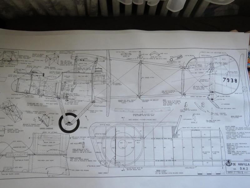

Tak jakoś mnie naszło by zabrać się za ten model. Wiem, wiem - mam kilka rozpoczętych albo nie skończonych ale co zrobię gdy chęć tworzenia jest większa.
mam jednak tyle wątpliwości technicznych więc może tylko na przemyśleniach się skończy. Po pierwsze to typ napędu. To uzależniam od wielkości modelu - im większy tym mocniejszy silnik spalinowy bądź benzyna. Jednak za elektrykiem przemawia duże śmigło przy małym Kv silnika.
Ale największym problemem będzie tak zbudować by ogon-rama(w tej chwili myślę by wykonać ją z węgla lub rurek aluminiowych) była dzielona. Najgorsze, że serwa sterów wychodzą z małego kadłuba-gondoli więc napędy sterów przez odczepiane linki. Oryginał miał mnóstwo linek, ja chciałbym je ograniczyć do minimum ale to wiąże się z bardziej sztywniejsza budową. Oryginalnie plany pod rozpiętość 152cm czyli jakieś 1/5,66. Powiększyłbym do 1/5 lub zmniejszył do 1/6 wtedy łatwiej o akcesoria z WB. Pomyślałem też o mniejszym - rozp 114cm by w całości zmieścić w samochodzie.
Tak więc na dzień dzisiejszy to gapię się w plany i rozkminiam szczegóły.
