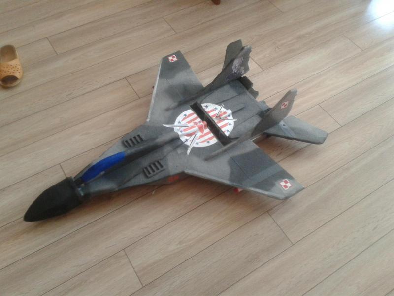

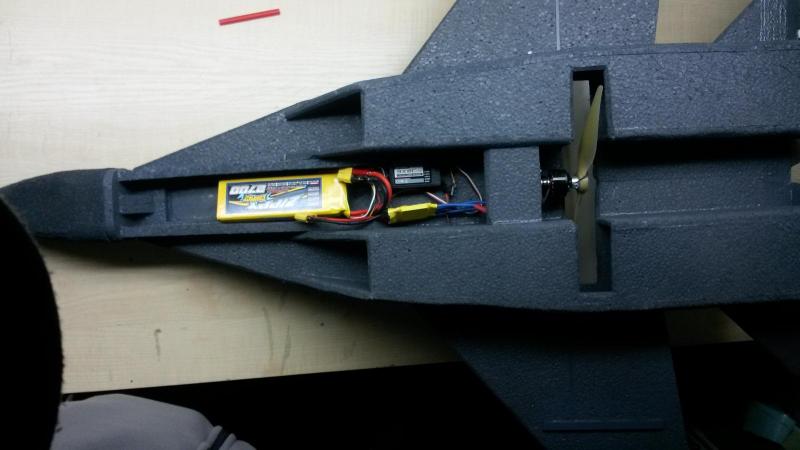

lukaszjb Opublikowano 24 Maja 2015 Opublikowano 24 Maja 2015 Witam po raz kolejny. Chciałbym wam przedstawić model Mig-a 29 z zestawu morlockfamily. Model w układzie delta prosty w budowie i dosyć ciekawie się prezentujący w locie. Napędzany śmigłem usytuowanym za środkiem cięzkości. Moje wyposażenie: -silnik emax c2822 http://abc-rc.pl/emax-cf2822 -regulator 30 ZTW30A -śmigło 8x6 r pusher http://abc-rc.pl/AEO-MA-8-6R -2 serwa Serwo TowerPro SG-92 -waga do lotu z pakietem ok 500-550g pakiety 1750-2200 Tak się prezentuje A tak lata https://youtu.be/0CKheFGHDR4

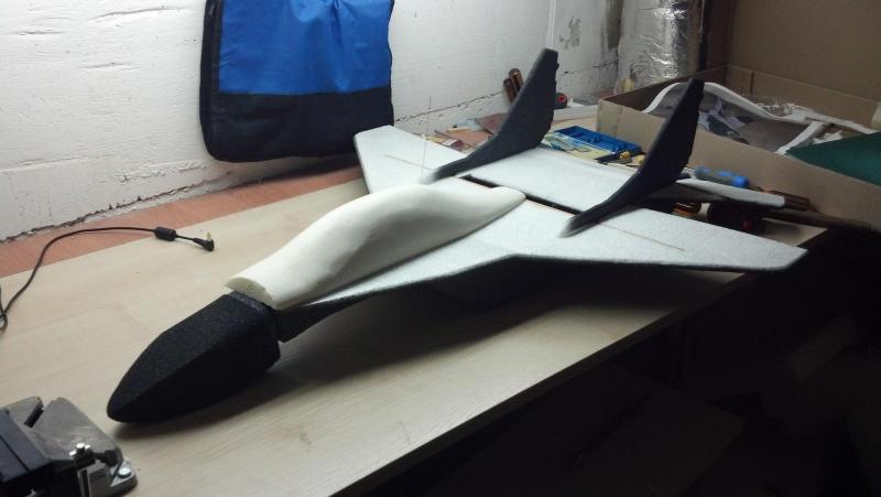

lukaszjb Opublikowano 28 Maja 2015 Autor Opublikowano 28 Maja 2015 ]MIG dostał nowe serce http://abc-rc.pl/Silnik-EMAX-XA2212-1400 i dopiero zaczęła się zabawa . Teraz mam wystarczający ciąg by bawić się w akrobacje i wcale nie potrzeba zmiennego wektora ciągu by zrobić cobre czy zawis . Model został troszeczkę upiększony i prezentuje się teraz następująco. Wieczorem może uda mi się wrzucić jakieś filmy jak to teraz zaiwania

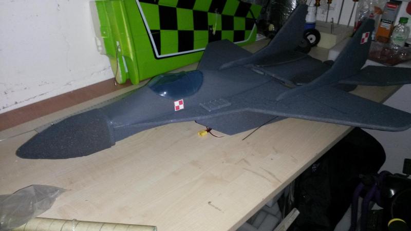

GBS Opublikowano 28 Czerwca 2017 Opublikowano 28 Czerwca 2017 Witam. To ja też się pochwalę tym samym modelem z tej samej stajni. A tak lata:

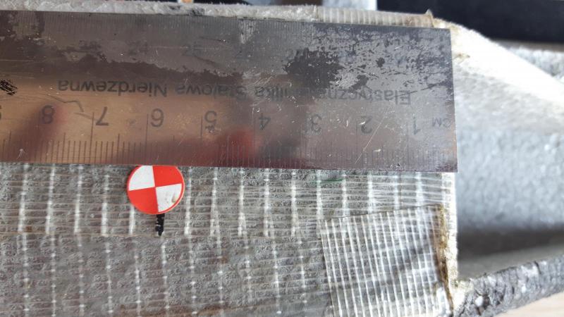

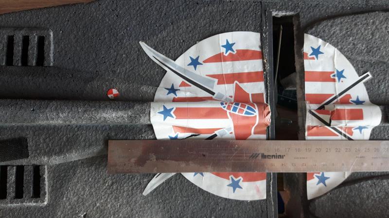

shadowpc21 Opublikowano 26 Lipca 2018 Opublikowano 26 Lipca 2018 Powiedzcie w jakim punkcie macie środek ciężkości?
lukaszjb Opublikowano 21 Września 2018 Autor Opublikowano 21 Września 2018 Powiedzcie w jakim punkcie macie środek ciężkości?
