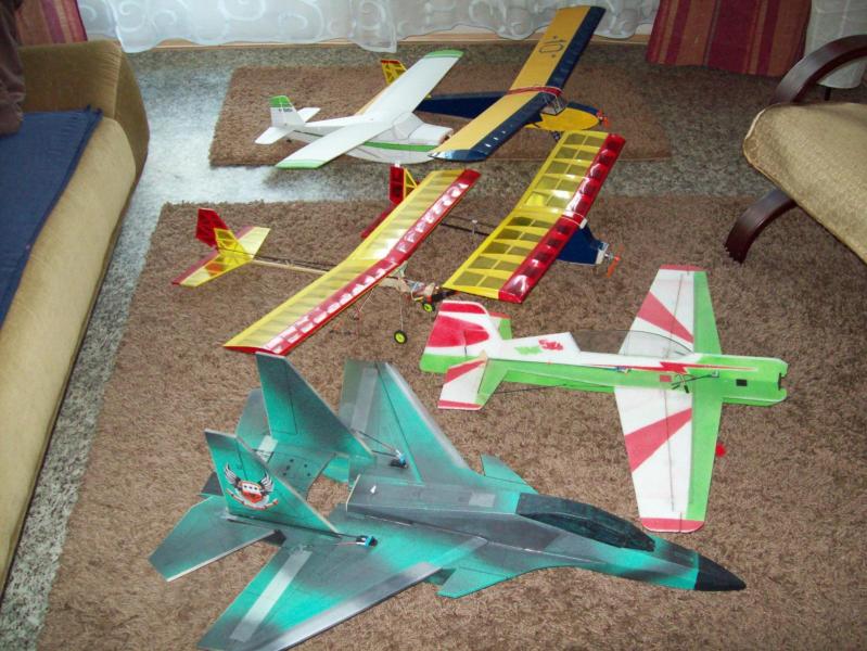

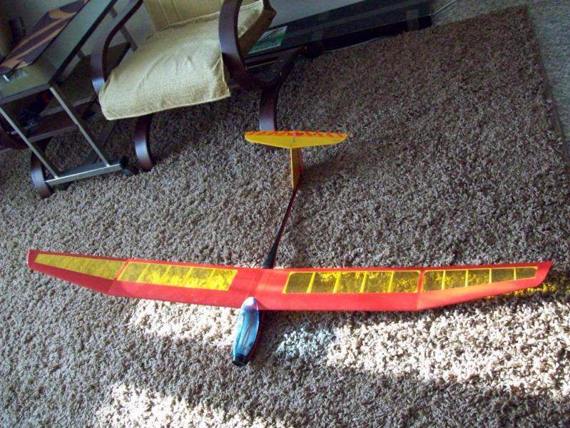

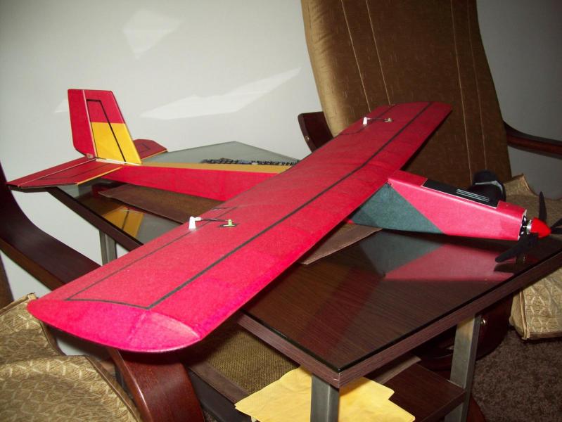

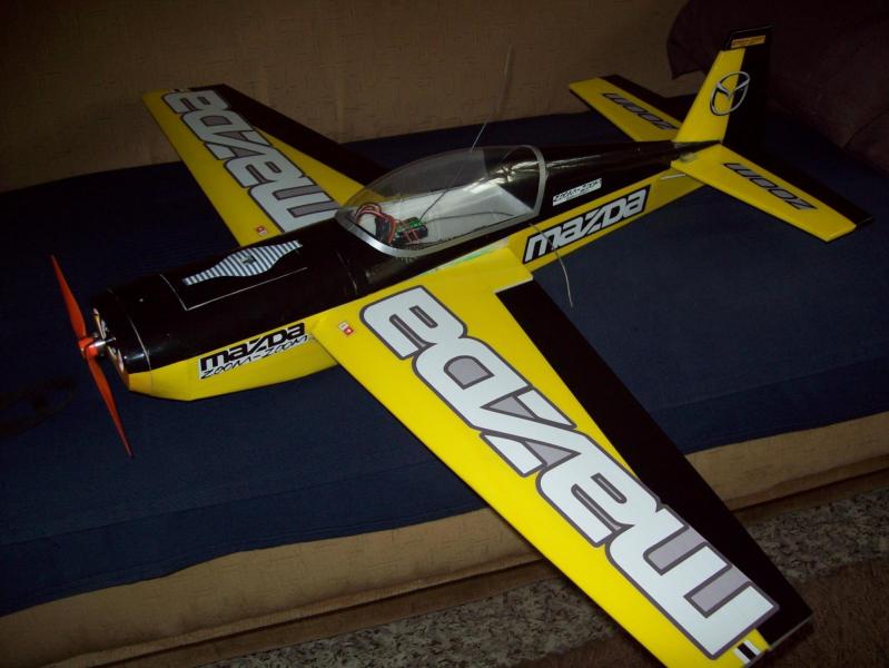

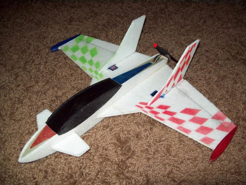

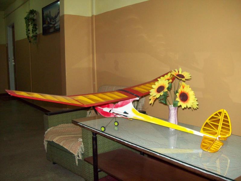

Co prawda z modelarstwem lotniczym  jestem związany od 12-tego roku życia, ale z RC ok dwóch lat temu.Nie należę jeszcze do tęgich pilotów / symulator jest już opanowany i nabrałem już pewnych nawyków/, ale jeszcze żadnego kreta nie popełniłem.Posiadam już niemałą flotkę modeli którymi tak naprawdę nie mam gdzie latać i z kim.Może lotnisko Muchowiec w Katowicach, ale samemu nie rażno!!A oto część z nich

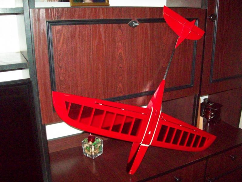

 I jeszcze szybki Slipso 400 który poszedł już w inne ręce, gdyż byłby dla mnie nie do opanowania.

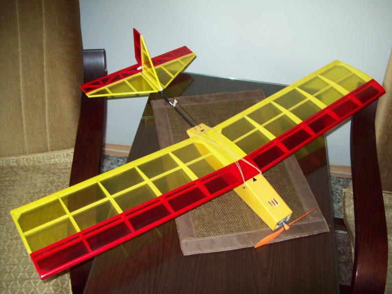

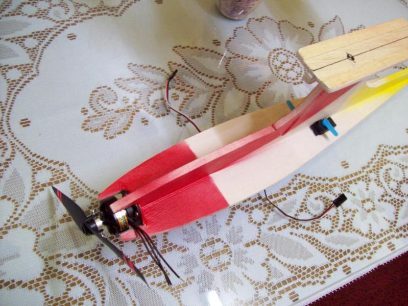

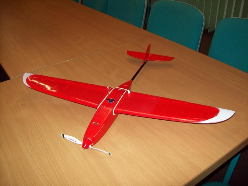

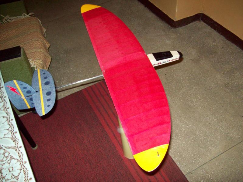

Model powstał z płata Guppi-ego 2.Kadłub powstał na wymiarach oryginalnego kadłuba z dwóch desek balsowych 4i 5m/m z wyższym umiejscowieniem płata.Silnikiem jest E-max 2205 i pakiet 7.4/500mAh.Usteżenie wysokości i kierunku także w proporcjach Guppiego z listewek balsowych jak na zdjęciach.Model naprawdę pięknie i spokojnie lata i to był mój pierwszy lot.W oryginalnym kadłubie jest  E- max 2215/15 210 W ale jeszcze się takiego modelu stracham. a tu jeszcze dwa zdjęcia.

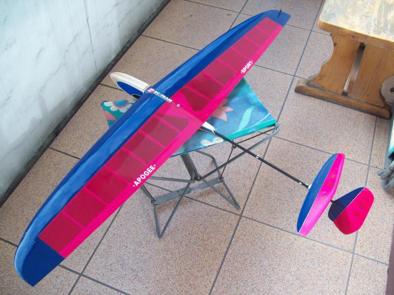

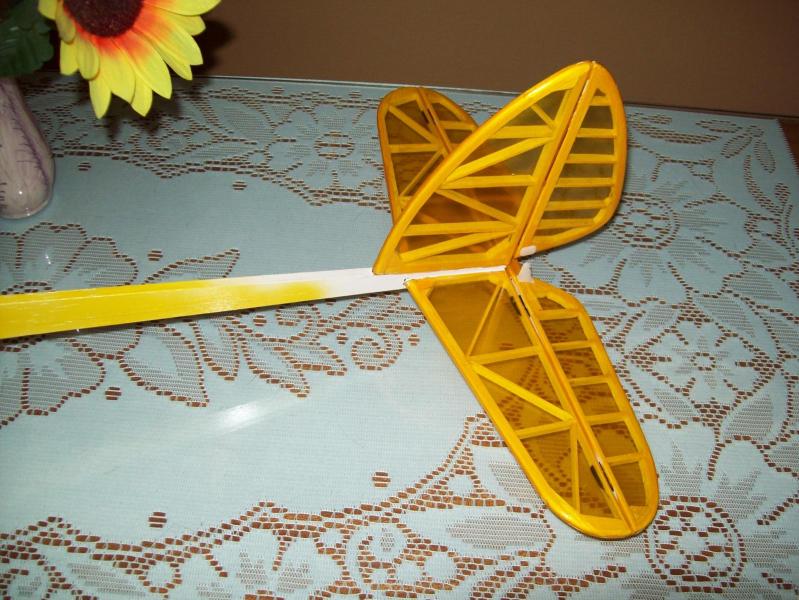

Do stajni doszedł udoskonalony Yard Sce 2.Konstrukcja kratownicy została zastąpiona belką ogonową z rurki węglowej.

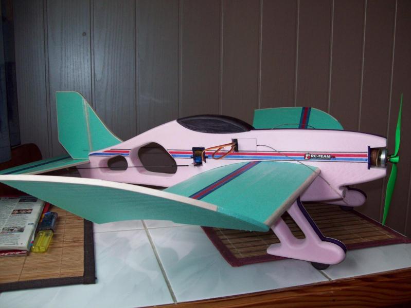

Ostatnia moja robótka To depromowa EXTRA 300 900m/m
Napęd ; E-max GF 2215/20, śmigło 8/4" i 7/6" pakiet nano-tech 1.6 Ah, regielek 30A. Waga 489gram.

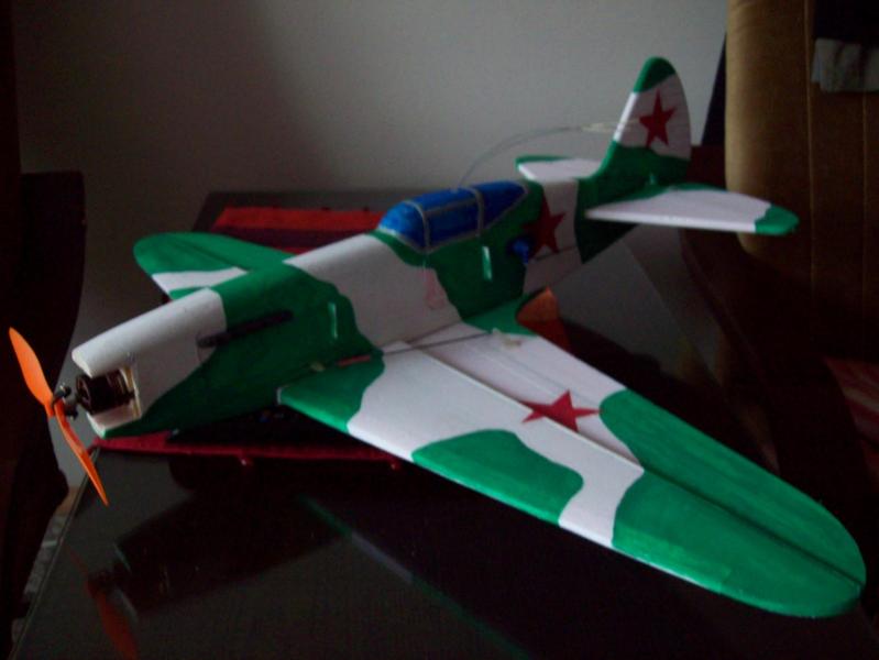

 MIG 3 depron- styrodur 900m/m
Silnik od Pionnera 1400 , regulator 20A, pakiet 860 mAh, śmigło 6/5"
 W trakcie hednego z lotów stracił usterzenie pozime i pion. Po naprawie jest nadal lotny.

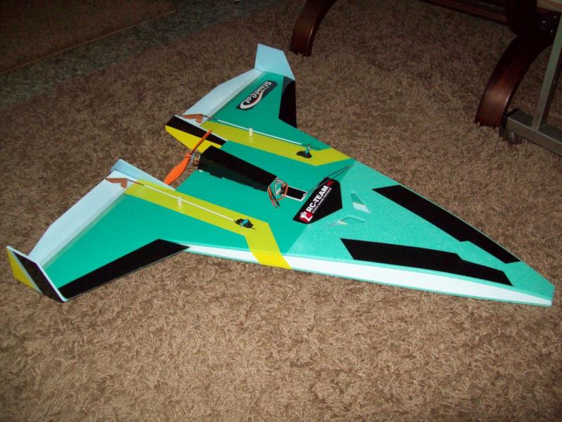

  I taki " popylacz" o nazwie SLIPSO

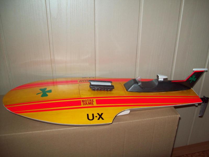

Wodą też się mogę pochwalić trzypunktowcem Notre-dame, długości 500m/m , napęd elektryczny. Materiał balsa. Poszedł jako podarunek
