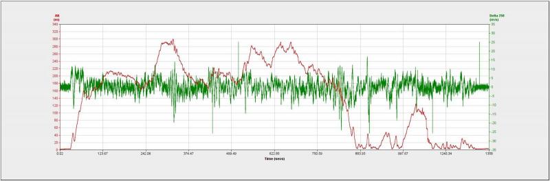

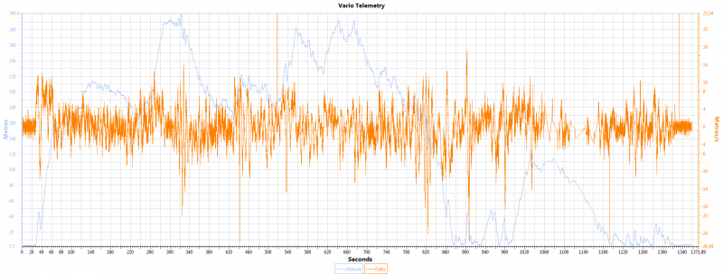

f-150 Opublikowano 7 Czerwca 2015 Opublikowano 7 Czerwca 2015 Ale czegoś nie rozumiem. Masz uruchomiony flight log.Vario wygląda tak
Marcin851 Opublikowano 8 Czerwca 2015 Autor Opublikowano 8 Czerwca 2015 Ale czegoś nie rozumiem. Masz uruchomiony flight log.Vario wygląda tak To czegoś takiego to w apce nie mam
f-150 Opublikowano 8 Czerwca 2015 Opublikowano 8 Czerwca 2015 Niemożliwe.A ustawiłeś vario w menu telemetrii?. Aktualizowałeś oprogramowanie?
Goodman Opublikowano 8 Czerwca 2015 Opublikowano 8 Czerwca 2015 Flight log to zapis na karcie SD parametrów lotu odczytywanych poprzez telemetrię. Nie mylcie tego z wykresem Variometu ! ! Prawy górny róg napis SD Po odczycie mamy coś takiego! :
