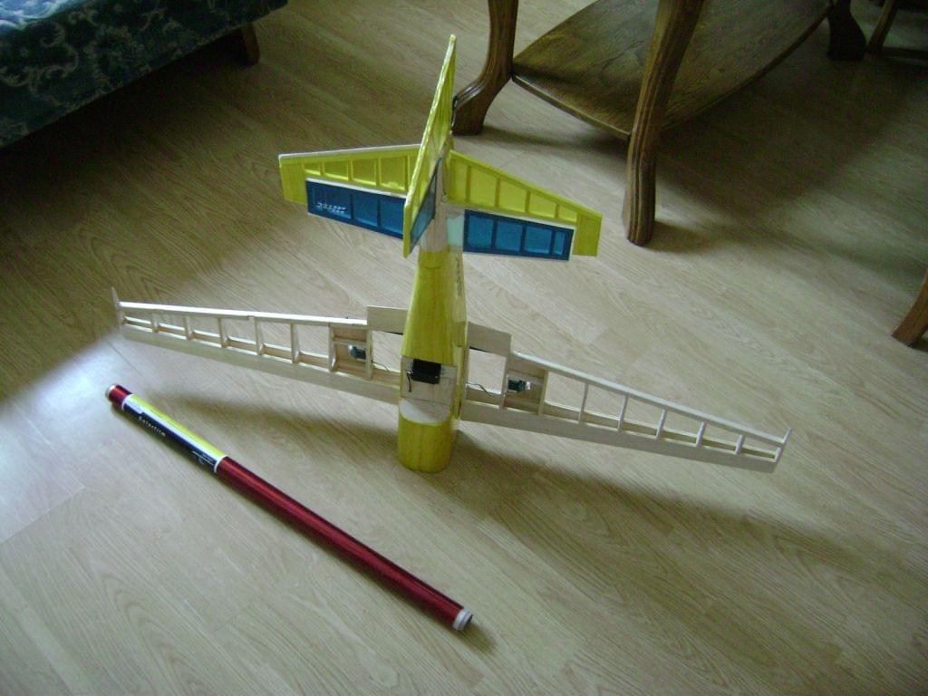

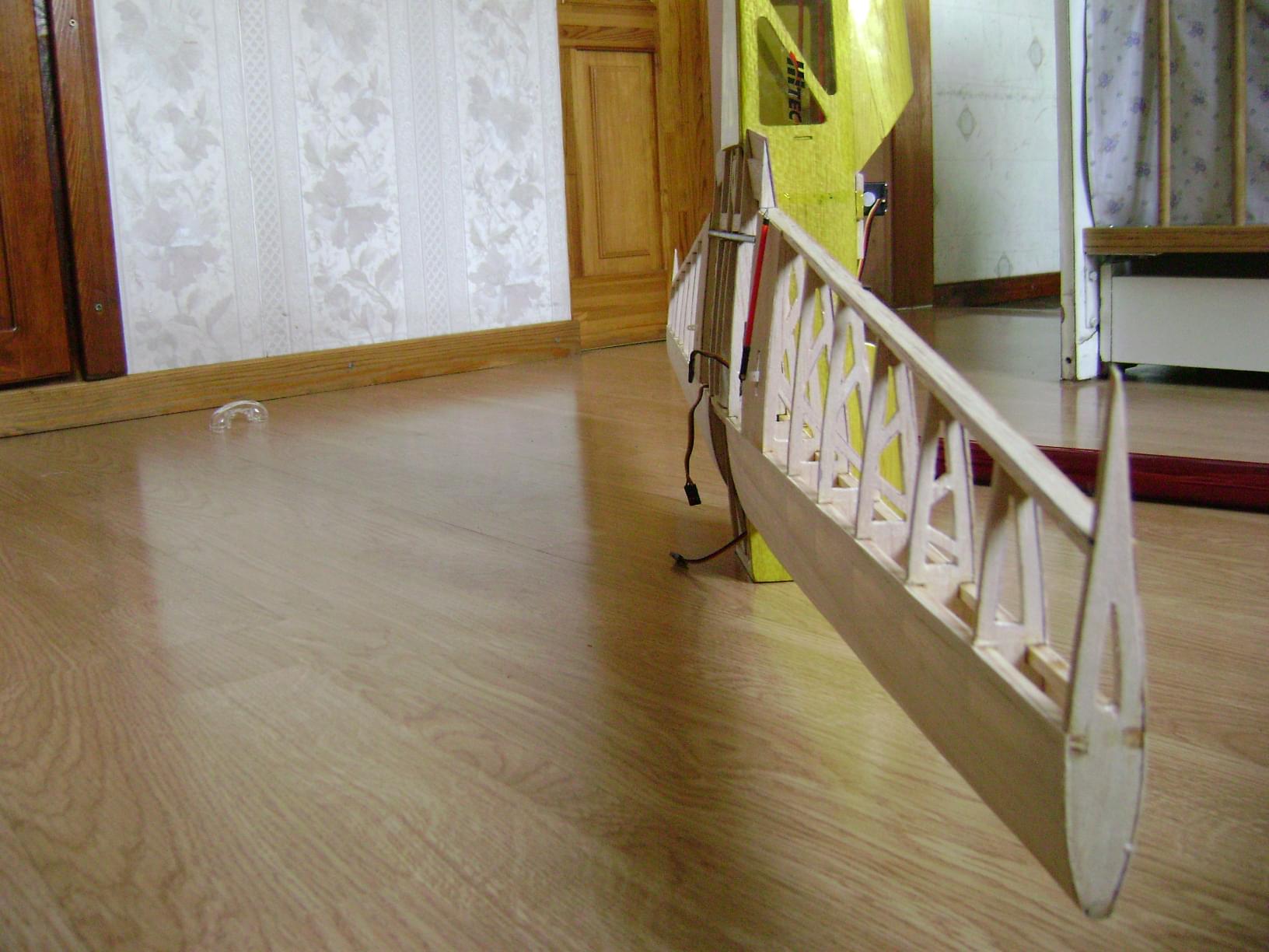

frok Opublikowano 7 Maja 2008 Opublikowano 7 Maja 2008 Oto mój cap specjalnie budowany na zawody wodnosamolotów Model jest już prawie gotowy ale nie zamieszczę tak szybko ostatecznego zdjęcia Jest to model bardziej akrobacyjny ale jak są zawody wodnosamolotów(w moim mieście) to trzeba pływaki ;] No i na razie tyle. Zdjęcia niskiej jakości z powodu słabych baterii.

frok Opublikowano 7 Maja 2008 Autor Opublikowano 7 Maja 2008 Chyba właśnie tak zrobię. Kopyto wykonam z kawałka drewna. Następna porcja zdjęć No i to na tyle. Do samolotu zamówiłem silnik welgard 22-12-10 a masa modelu wynosi około 660g. Czy pociągnie model w zawisie tego nie wiem Ale jestem pozytywnie nastawiony. Bardziej się boję oblotów.
