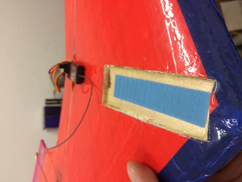

właśnie skończyłem budowę kolejnego mojego kilera to już chyba 5ty :)
poniżej pare fot z budowy i opisy

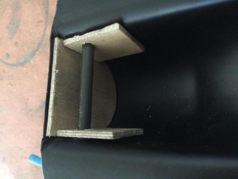

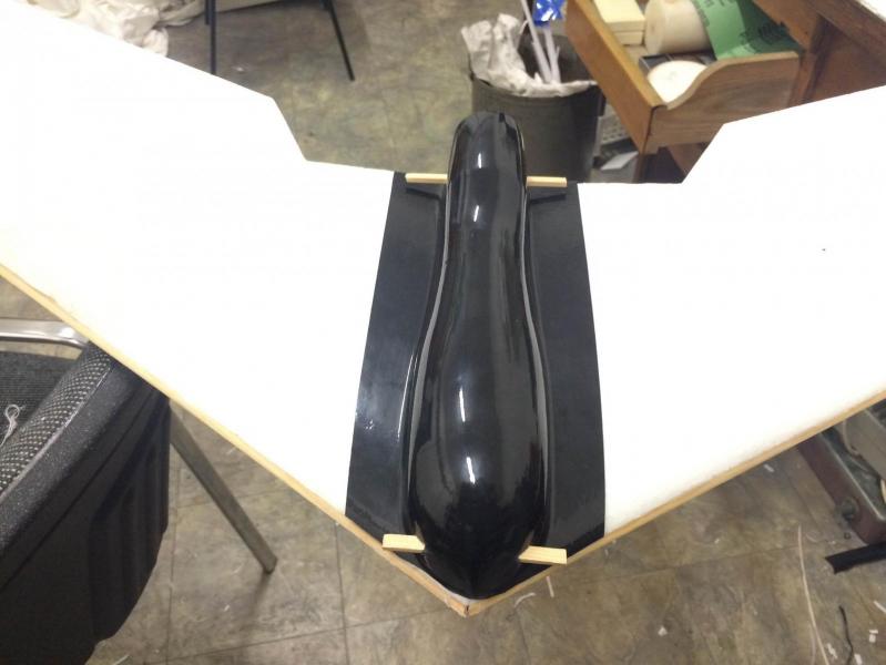

nowa wersja kabiny. Niestety pakiet 3s 2200 nie mieścił się więc trzeba było zrobić korytko w płacie pod pakiet
widoczne na zdjęciu listwy sosnowe zastąpiłem rurką węglową 6mm, kabina montowana do skrzydła za pomocą pierścienia gumowego i dodatkowo dla wzmocnienia podklejona do płata taśmą samoprzylepną

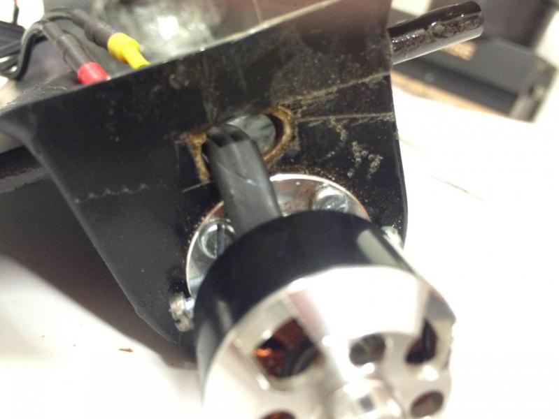

wzmocnienia kabiny dzięki którym można silnik przykręcić bezpośrednio do niej z tyłu
kabina z podczepionym silnikiem
post-4218-0-40053100-1435314842_thumb.jpg post-4218-0-76242200-1435314867_thumb.jpg
wycięcie pod pakiet

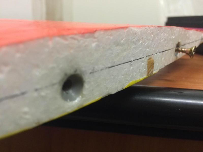

zastanawiałem się nad mocowaniem wingletów, a że już się nie bawię w kombat skrzydłami, to wpadłem na pomysł wklejenia kołków rozporowych 6 i przykręcania wingletów na śruby, winglety oryginalne zamieniłem wingletami wyciętymi z balsy 6mm i oklejonymi taśmą, jak na razie sprawują się super

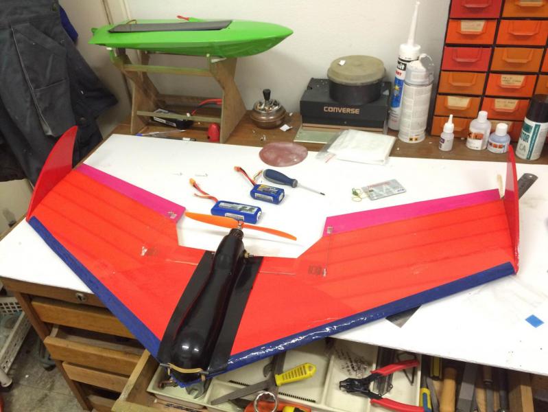

gotowe skrzydło tak wygląda
Setup jaki użyłem tym razem to
Pakiet 2200 3s
Reg redox 40a akurat taki miałem
Silnik ipower ibm 2210 1534kv
Śmigło 9x5 gws - śmigło okazało się zbyt miękkie do takich obrotów więc zmieniłem na 9x5 APC
Serwa tp 9g
