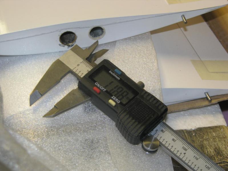

Średnica wewnętrzna pochwy skrzydła i pręta robiącego za bagnet jest jak widać spora. Normalne klepanie a w perspektywie wachlowanie skrzydłami itd.
Trzeba albo pogrubić pręt w dowolny sposób albo zmniejszyć średnicę wewnętrzną rurki.

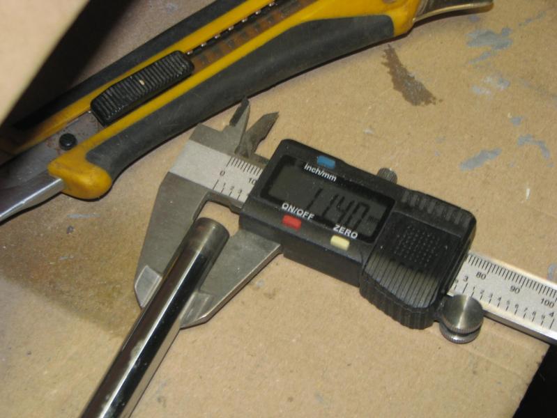

Poszedłem w ta druga stronę . Ponieważ pręt ma sprawdzona wytrzymałość w modelu 4,5 m/6 kg więc nie szukałem niczego innego. Jest to kawałek amortyzatora więc stal dobra,cementowana,gładka powierzchnia ,stała średnica( ????). I tu się zawiodłem . Różnice w średnicy koniec/koniec wynosiły 0,0 3 mm co jest sporym wynikiem stwarzającym konkretne problemy przy pasowaniu a'la suwliwym .Jaka więc rada?
Zrobić pomiar analogową suwmiarką i nie będzie widać a taką mocno zużytą to już w ogóle. Ale o tym po tym o czym chce powiedzieć.

Pozostały jeszcze te 0,03 mm różnicy by nie było różnicy, którym końcem w która rurkę . Na lotnisku to może być stresujące.
Szlifowanie w wiertarce końcówki papierem 280/600 jest grą dla upartych ale dającą efekt w trzecim popołudniu .
Przeszlifowałem a'la honowanie rurkę laminatową w skrzydle i poszło,!
