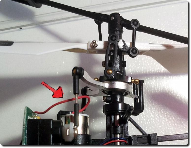

filip123 Opublikowano 9 Lipca 2015 Opublikowano 9 Lipca 2015 Witam wszystkich Mam do Was pytanie, mianowicie jestem posiadaczem helikoptera honey bee 2 i przyszedł do mnie nie wyregulowany, i moje pytanie brzmi jak ustawić i pod jakim kątem flaybara? Bo po moich ustawieniach to niechce latać. Dziękuję z góry za odpowiedź. Pozdrawiam
Grabcio Opublikowano 10 Lipca 2015 Opublikowano 10 Lipca 2015 Regulacje heli przeprowadzasz dla pręta flybara wypoziomowanego, a dokładniej prostopadłego do wału głównego. Łopatki flybara i jego ramka mają mieć kąt 0 stopni dla pochyłu i przechyłu w pozycji neutralnej. Jeśli to ustawisz to dopiero zabierasz się za regulację kątów (krzywych) skoku ogólnego i zakresów pochyłu i przechyłu.
filip123 Opublikowano 10 Lipca 2015 Autor Opublikowano 10 Lipca 2015 Bardzo dziękuję za odpowiedź, dzisiaj się z tym pobawie.
Grabcio Opublikowano 10 Lipca 2015 Opublikowano 10 Lipca 2015 Edycja: trochę się rozpędziłem - ten model ma stały skok łopat, więc nie ustawiasz tam żadnych kątów skoku ogólnego (a tym bardziej krzywych). To, co Ci napisałem o ustawieniu flybara jest aktualne. Opisz na czym polega problem. Nie chce latać - to trochę zbyt ogólnie .
filip123 Opublikowano 11 Lipca 2015 Autor Opublikowano 11 Lipca 2015 Witam To znaczy jest niestabilny. Mam do Pana jeszcze jedno pytanie czy to normalne w Helikopterah że je znosi na lewo nawet około metr nad ziemią? bo wiem że przy starcie to normalne. Pozdrawiam
Vesla Opublikowano 11 Lipca 2015 Opublikowano 11 Lipca 2015 W moim V911 regulację przeprowadzam wydłużając lub skracając ramiona popychaczy od serw. Są wkręcane w tuleje i można je dowolnie regulować. Pomaga. Wiem też, że kilka większych kretów i ponownie trzeba regulować. Ustaw model prosto i poruszaj sterami, zobacz które serwa i jak się wychylają zależnie od wychyleń drążka. Będziesz wiedział czy wkręcać czy wykręcać popychacz. Zdejmij go delikatnie i wkręć lub wykręć go o dwa-trzy obroty. Załóż i przetestuj w locie. Popraw ponownie jeżeli potrzeba.
filip123 Opublikowano 11 Lipca 2015 Autor Opublikowano 11 Lipca 2015 Dziękuję za pomoc, mam trymery na nadajniku więc na nich ustawiam sobie wychylenie serw. Czy Pana model po regulacjach wykonuje bez problemu zawis i czy trzeba cały czas kontrować drążkami? Pozdrawiam
Vesla Opublikowano 11 Lipca 2015 Opublikowano 11 Lipca 2015 Po pierwsze, żaden Pan. Jestem Vesla lub Wiesiek. To forum kolegów modelarzy :-) Helikoptery tak duże jak i małe są cały czas w równowadze chwiejnej i trzeba je non stop kontrolować, każda zmiana parametrów, wychylenie, pochylenie, zmiana mocy itp, zaburza równowagę i musisz to korygować następnie korygować korektę itd, itd.. Tak się lata na prawdziwych śmigłowcach i tak jest na małych helikach RC. Drążkami sterujesz cały czas, jazda bez trzymanki możliwa chwilowo przy dobrze wytrymowanym helikopterze. Jak wyregulowałem mojego helika ta nawet udało mu się wisieć bez dryfu, jednak kilka kraks i trzeba regulować ponownie. Tych kraks na początku zaliczysz wiele a to znaczy, ze musiałbyś często regulować. Trymery w radiu pomagają ale niewiele, skok jest mały. Posiadany prze zemnie większy V912 jest bardziej stabilny ale i jego muszę pilnować. Najpewniej duże, sześciokanałowe 450 da się wyregulować idealnie, przy takich małych czterokołowcach wydaje mi się to walką z wiatrakami. Ja stosuję taką metodę, wyregulowałem do momentu gdy dryf w którąś ze stron jest niewielki lub prawie żaden i latam. Kilka kraks i dryf się powiększy, tak długa jak takie znoszenie nie angażuje mojej uwagi i jego kontrola nie odciąga mnie od sterowania, tak długo nie reguluję tylko latam. Z czasem przestajesz zwracać na to uwagę i bierzesz poprawkę przy sterowaniu na lekki dryf. Moja rada, trzymaj drążki stale i kontroluj heli.
filip123 Opublikowano 12 Lipca 2015 Autor Opublikowano 12 Lipca 2015 Ahh te helikoptery:-) Dziękuję Ci za pomoc, bo oczekiwałem, że same potrafią bez pomocy wykonać zawis. Takie pytanie jeszcze mam bo wymieniłem w moim modelu pakiet na cięższy i mam zagwostkę jak ważne jest wyważenie helikoptera? Pozdrawiam
Vesla Opublikowano 12 Lipca 2015 Opublikowano 12 Lipca 2015 Wyważenie jest istotne. Ale pamiętaj tak długa jak długo masa pozostaje w osi wirnika nie ma z tym problemów. Sprawdź w locie jak mocno ciągnie do tyłu to doklej małą masę na dziobie. Jak nie to wytrymuj tylko i lataj. Traktuj swojego hali jako model przejściowy do czegoś większego.
filip123 Opublikowano 12 Lipca 2015 Autor Opublikowano 12 Lipca 2015 Mocno Twój model ściąga na stronę śmigła ogonowego czyli na lewy bok? Pozdrawiam
Vesla Opublikowano 12 Lipca 2015 Opublikowano 12 Lipca 2015 Śmigło ogonowe pcha go w bok. Ostatnio nawet mocno, muszę wyregulować popychacze. Nie ma się co przejmować. Jak pisałem, lataj, reguluj, nabieraj wprawy i w kółko. Pamiętaj aby cały czas trzymać drążki i cały czas mieć własny punkt centralny. O co mi chodzi? Jak puścisz drążek to heli zacznie ściągać. Jak go złapiesz i wychylisz (koledzy tylko bez skojarzeń proszę) tak żeby przeciwdziałać ściąganiu to to jest twój nowy punkt centralny i od niego sterujesz helikiem. Ja tak robię, po kilku lotach staje się to naturalne i nie wymaga trymowania.
Grabcio Opublikowano 13 Lipca 2015 Opublikowano 13 Lipca 2015 Jeszcze jedna moja uwaga. Nie walcz z modelem, gdy ten robi zawis zbyt nisko. Wyżej jest stabilniej. Spróbuj wykonać zawis na wysokości 0,5 m i 1,5 m. Myślę, że poczujesz różnicę .
Vesla Opublikowano 13 Lipca 2015 Opublikowano 13 Lipca 2015 Dokładnie, tak jak pisze Robert. Podręcznik pilotażu podaje wysokość równą dwóch średnic wirnika, jako wysokość bez wypływu ziemi. Dla takiego maluch 0,5m to już starcza.
Y/F-22 Opublikowano 13 Lipca 2015 Opublikowano 13 Lipca 2015 Nie pamiętam dokładnie ale o ile kojarzę to flybar jest tam wkręcany w plastikową ramkę i musi być odmierzony jak tylko najdokładniej potrafisz (dobrą suwmiarką, choćby cyfrową). Po pierwsze odcinki flybara muszą z prawej i lewej wystawać po tyle samo, wyważ też sobie łopatki flybara jeśli dasz radę. Muszą być wkręcone o tyle samo obrotów (o ile zrobili dobre gwinty) z każdej strony i odległość między ramką, która flybar trzyma a łopatką musi być z obu stron dokładnie taka sama. Kąty na zero, w obu identyczne. Czyli ma być symetrycznie + taka sama waga łopatek ale tego już robić nie musisz bo aż tak istotne to nie jest. Wyważyć możesz jeszcze główne łopaty.
filip123 Opublikowano 13 Lipca 2015 Autor Opublikowano 13 Lipca 2015 Dziękuję wszystkim za pomoc. Już prawie opanowałen zawis, już nawet w domu mogę latać. Parę dni przeznaczę na naukę lotu w jakimś kierunku i powrotu w miejsce startowania. Ps. Uważacie, że helikoptery są ogólnie trudniejsze w pilotażu niż samoloty?
