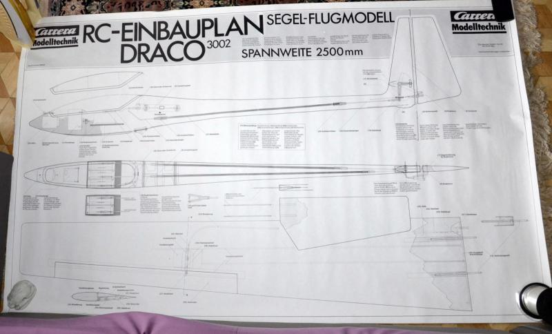

BartK Opublikowano 15 Lipca 2015 Opublikowano 15 Lipca 2015 Witam wszystkich :-) chciałbym się pochwalić modelem, jaki szczęśliwie wypatrzyłem wśród ogłoszeń w zeszłym sezonie. Jest to Draco 3002 firmy Carrera (2,5 m), dość rzadka już dzisiaj konstrukcja, mająca prawie 40 lat. Kupiłem go na jednym z portali ogłoszeniowych. Przeleżał tyle czasu u kogoś na strychu jeszcze przed montażem, z pudełkiem, w styropianie, kompletny. Czyli taka nówka po >30 latach ;-) Zmontowałem go, wyposażyłem, zelektryfikowałem i latam. Pięknie się prezentuje. Wyczytałem, że były dwie serie Draco, pierwsza z usterzeniem klasycznym, druga kilka lat później z motylkowym, ja mam tę pierwszą. 5 kanałów: lotki (jedno wspólne serwo, mechanizm różnicowy sterowany w kadłubie), kierunek, wysokość, przepustnica i hamulce. Hamulce aerodynamiczne są trochę nietypowe, bo zamocowane obrotowo na krawędzi spływu, sterowane wspólnym serwem z kadłuba. Pierwszy właściciel zaczął je montować, ale nie dokończył. Są całkiem skuteczne. Draco 3002 wg informacji na opakowaniu jest przeznaczony do akrobacji, ale jestem jeszcze za mało wprawny, a konstrukcja na tyle niespotykana, że byłoby szkoda, gdyby coś poszło nie tak. Latam rekreacyjnie, a i termikę łapie (razem z myszołowami na ogonie ;-) ) rozpiętość 2,5 m masa do lotu ok 2,4 kg obciążenie pow. 38 g/dm2 profil E-374 kadłub - włókno szklane skrzydła, usterzenie - styropian+balsa Wrzucam filmik zrobiony Mobiusem, pierwszy lot w tym sezonie (na końcu parę zdjęć): od razu mam pytanie do znawców: na filmie widać, że z zakrętami są problemy - czy ktoś może powiedzieć, czy wynika to ze złej koordynacji kierunku z lotkami (np. w momencie https://www.youtube.com/watch?feature=player_detailpage&v=-EHiQZvBD3A#t=79 ) chodzi o moment, w którym mimo kontry lotkami w lewo, jest uślizg w prawo (mikser lotki-kierunek był załączony)

BartK Opublikowano 16 Lipca 2015 Autor Opublikowano 16 Lipca 2015 Różnicowość z pewnością jest, ale jest można powiedzieć niezmienna, bo wymusza ją maszynka do napędu lotek. Wspólne serwo porusza poziomą dwuramienną dźwignię, która wychyla końcówki (też dźwignie dwuramienne) wychodzące z obu skrzydeł połączone bowdenami z lotkami, jak na planie.
BartK Opublikowano 16 Lipca 2015 Autor Opublikowano 16 Lipca 2015 Nie ma praktycznie żadnej regulacji różnicowości więc nie ma kłopotu. Ta dźwigienka która jest wewnątrz skrzydła u nasady sama zapewnia różnicowość, tzn. w zależności od jej wychylenia użyteczna długość bowdena wydłuża się mniej lub bardziej. Wprawnym okiem można to wypatrzyć na planie. Czyli rzeczywiście w dół lotka idzie mniej niż w górę. Ale nawet gdyby nie było różnicowości, to po to powinien być kierunek, i wygląda na to, że trzeba go chyba dodawać/domiksować więcej. Czy tak? przy najbliższej okazji sprawdzę...

BartK Opublikowano 3 Lutego Autor Opublikowano 3 Lutego Mam wciąż ten model i widoczny powyżej plan, ale dla potrzeb budowy Draco 3003 drugiej serii (usterzenie typu V) nie wiem, czy coś pomoże.
