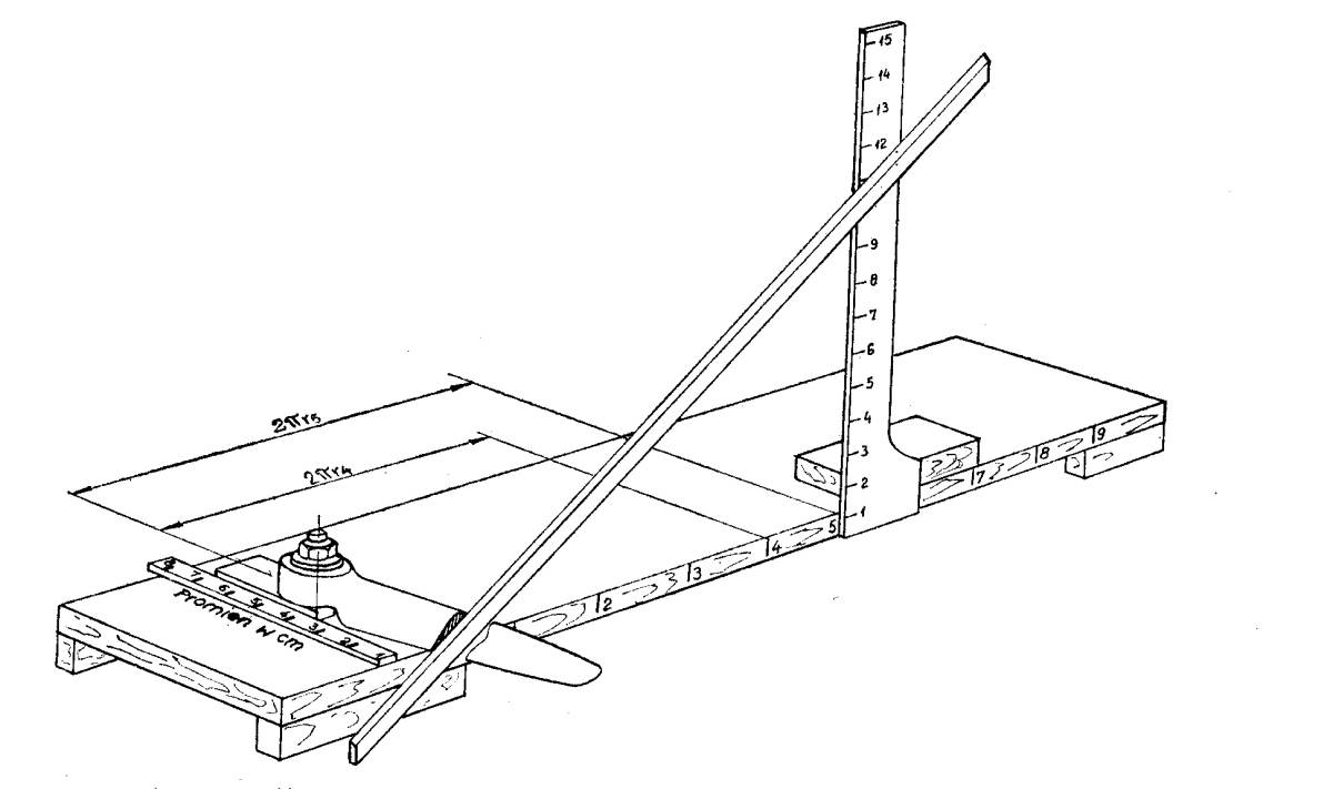

robertus Opublikowano 26 Lipca 2015 Opublikowano 26 Lipca 2015 Jak masz to śmigło to możesz sam pomierzyć skok czy ma 9 cali czy 6 cali skoku.
merlin1212 Opublikowano 26 Lipca 2015 Autor Opublikowano 26 Lipca 2015 Wstyd przyznać ale nie bardzo wiem jak to pomierzyć.
robertus Opublikowano 26 Lipca 2015 Opublikowano 26 Lipca 2015 Kładziesz śmigło na płask i przykładasz linijkę tak aby była przedłużeniem cięciwy profilu płata śmigła. Mierzysz wysokość do linijki w odległości równej obwodowi śmigła, czy też jaki część śmigła zakreśla, w miejscu gdzie przykładasz linijkę. Śmigło ma stały skok w wzdłuż swojej długości, dlatego jest bardziej skręcone przy osi obrotu a bardziej płaskie przy końcówce. Pomierz w paru miejscach i będzie mniej więcej wiadomo. Tak wygląda ten kołpak i smiglo? http://www.aliexpress.com/cessna-182-parts_reviews.html znalazłem w sklepie http://4i5rc.home.pl/pl/p/Smiglo-do-Cessna-182%2C-1400mm-/504
