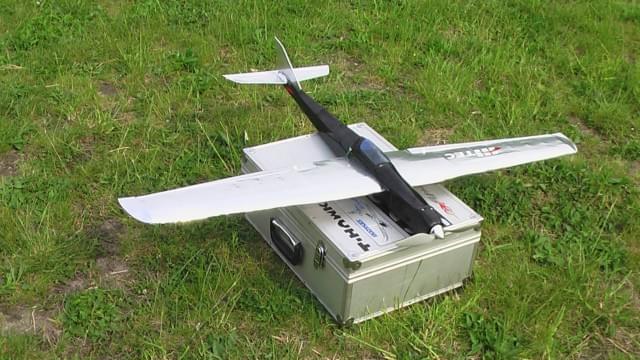

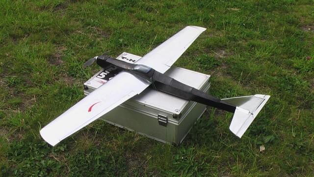

Marcin Opublikowano 17 Maja 2008 Opublikowano 17 Maja 2008 Jakiś czas temu wpadł mi w oko taki model: http://www.espritmodel.com/index.asp?PageAction=VIEWPROD&ProdID=3804 pomęczyłem trochę Rafała, posiedzieliśmy nad planami, zdjęciami, zwymiarowaliśmy sporo i tak powstała luźna wariacja na temat tego modelu: Wyposażenie modelu to 2xHS 55 na lotkach, Conrad 05 na wysokości. Regulator Dualsky 30A, silnik RAY 2836/08 i zasilanie pakiet Dualsky 1700 3s 12C. Śmigło 8x6. Waga całości 510g Model miał już swój oblot, gdy jeszcze nie był taki "piekny" Dokładnie mówiąc leciał bez owiewki silnika i miał inną kabinkę. Jak obrobię tamten film to wrzucę na youtube. Tak wyglądał w locie przed faceliftingiem Chciałem podziękować tutaj Rafałowi za wkład w tworzeniu tego modelu ( choć pewnie się do niego nie będzie chciał przyznać
Raffik Opublikowano 17 Maja 2008 Opublikowano 17 Maja 2008 fajna, ciekawa linia samolota... podoba mi sie... i akrobacje potrafi... najs dżob
kreis84 Opublikowano 18 Maja 2008 Opublikowano 18 Maja 2008 Ta sylwetka... miodzio. Rozrysowywałeś plany w jakiejś postaci??

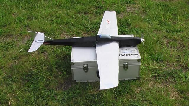

Marcin Opublikowano 19 Maja 2008 Autor Opublikowano 19 Maja 2008 Jeszcze tylko kilka fotek na koniec i jak narazie zamykam jadaczkę i czekamy na ruch Rafała (Oj, ja się w BB nie pokazuję bo mi przerobisz zadek za to, że Cie wkopałem w ten projekt ;P )
