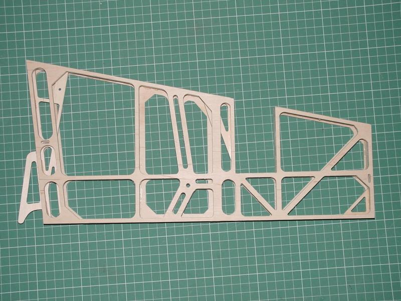

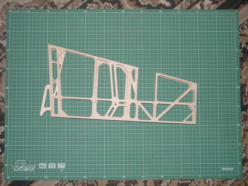

BINIU 98 Opublikowano 14 Września 2015 Opublikowano 14 Września 2015 IS-A Salamandra jest to mój kolejny model szybowca złożony z kitu firmy OldGliders. Pierwszym był model SZD-22 MUCHA STANDARD, w wersji moto.

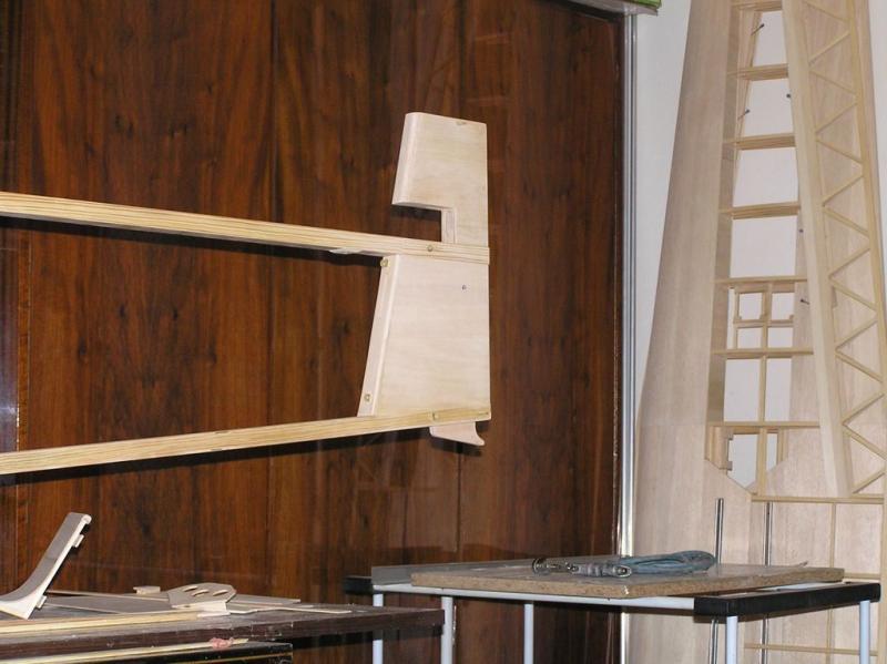

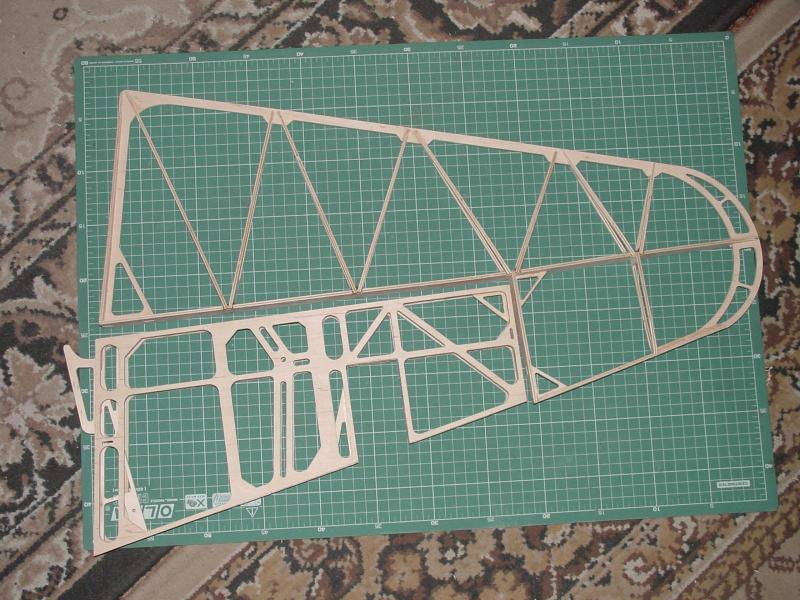

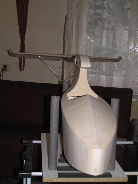

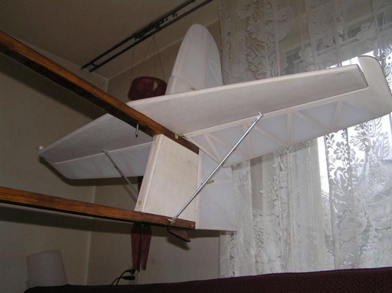

BINIU 98 Opublikowano 16 Września 2015 Opublikowano 16 Września 2015 Wtam. Widok kadłuba i części ogonowej od Salamandry po złożeniu .
BINIU 98 Opublikowano 18 Września 2015 Opublikowano 18 Września 2015 Witam. Po wykonaniu belek ogonowych ,( sklejkowo-drewnianych) kadłub i część ogonowa zostały sklejone w całość.Do klejenia został użyty klej Pattex WOOD Waterproof. Dzięki Biniu za pomoc i udostępnienie miejsca.
Slawomir Opublikowano 18 Września 2015 Opublikowano 18 Września 2015 Witam. Proszę opisz dokładnie jak wykonałeś belki kadłubowe. Pozdrawiam Sławomir

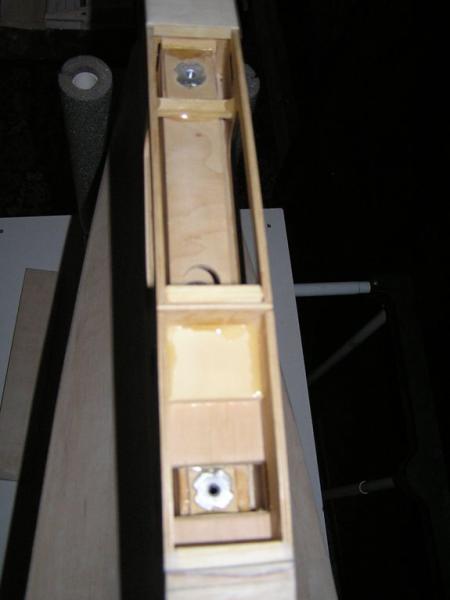

BINIU 98 Opublikowano 19 Września 2015 Opublikowano 19 Września 2015 Witam. Belki kadłubowe to prostokąty o wymiarach 28x21mm puste w środku. Do budowy są potrzebne 4-y paski sklejki 3-ki o wymiarach 23 mm szerokości i długości 1320mm ( belka górna ), 880mm ( belka dolna ) ,po dwa paski na belkę cięte w poprzek słoja, 4-y listwy sosnowe o grubości 2,5 mm i 21 mm szerokości ; długość 1470 mm (górna),1070 mm (dolna). 23 klocków balsowych 23 x15x6 mm jako przekładki między sklejki. Budowa Pasik sklejki skleić ze sobą ,( na płaskiej i prostej powierzchni ) ,rozdzielając przekładkami balsowymi co 100 mm ( na CA ) ,po sklejeniu boki belek zamknąć listwą sosnową na klej do drewna . Wymiar wewnętrzny belki 23mm (szerokość) na 15 mm ( wysokość).

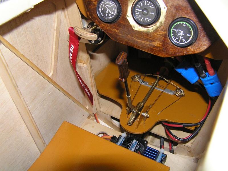

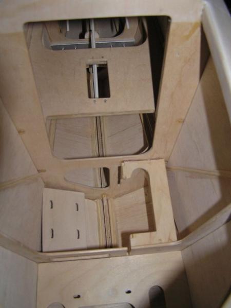

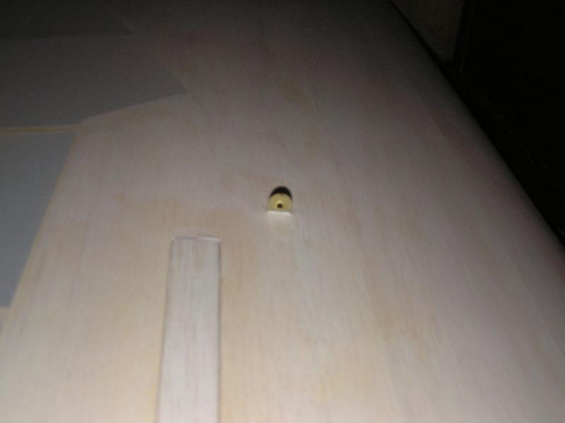

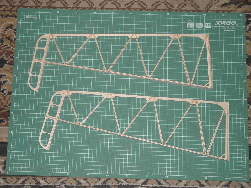

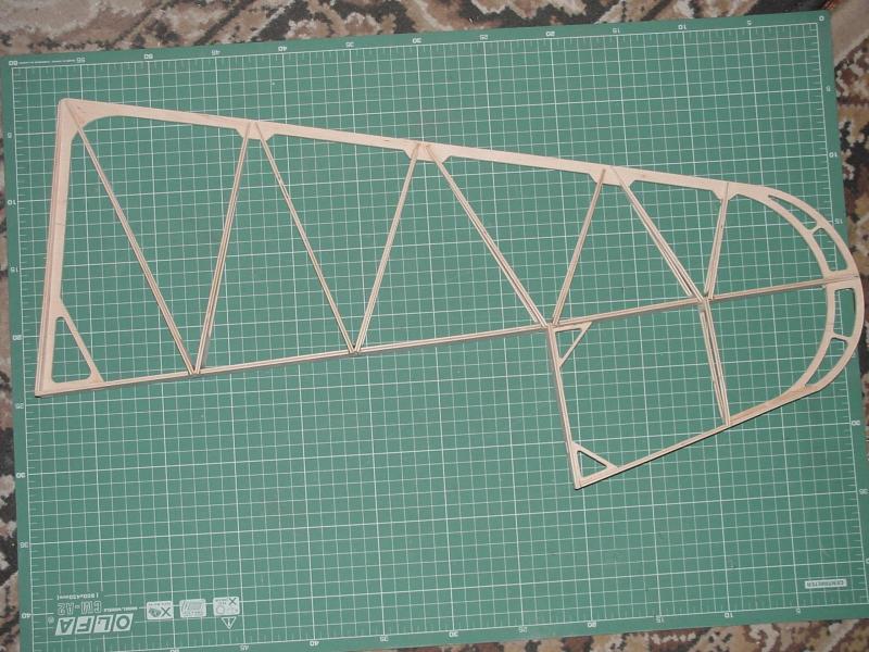

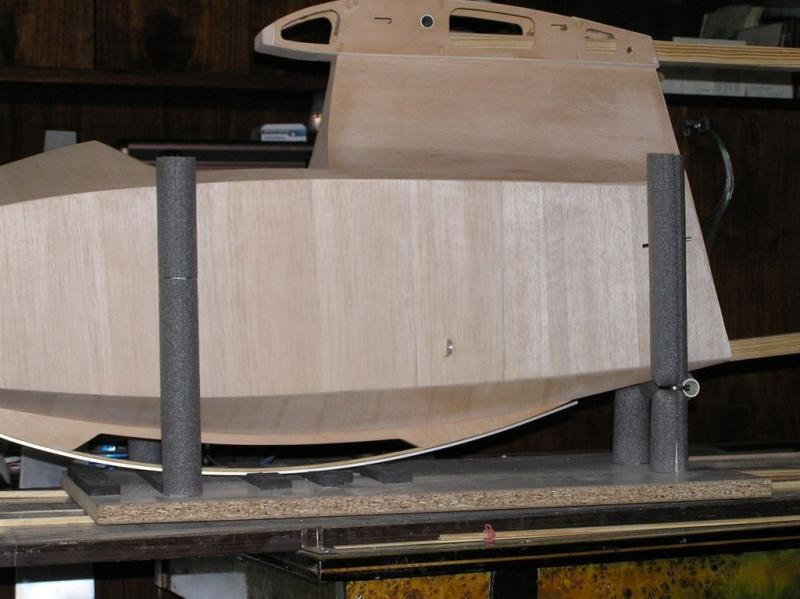

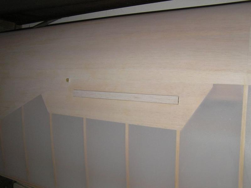

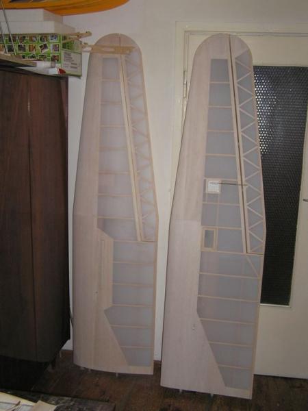

BINIU 98 Opublikowano 15 Listopada 2015 Opublikowano 15 Listopada 2015 Witam po długiej przerwie.Kolejne etapy budowy w fotograficznym rejestrze. 1

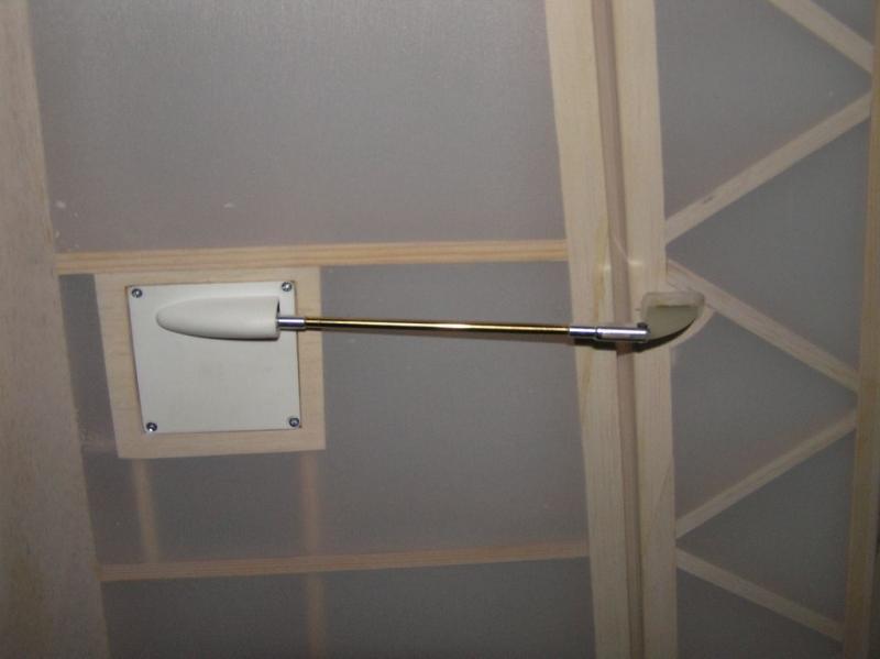

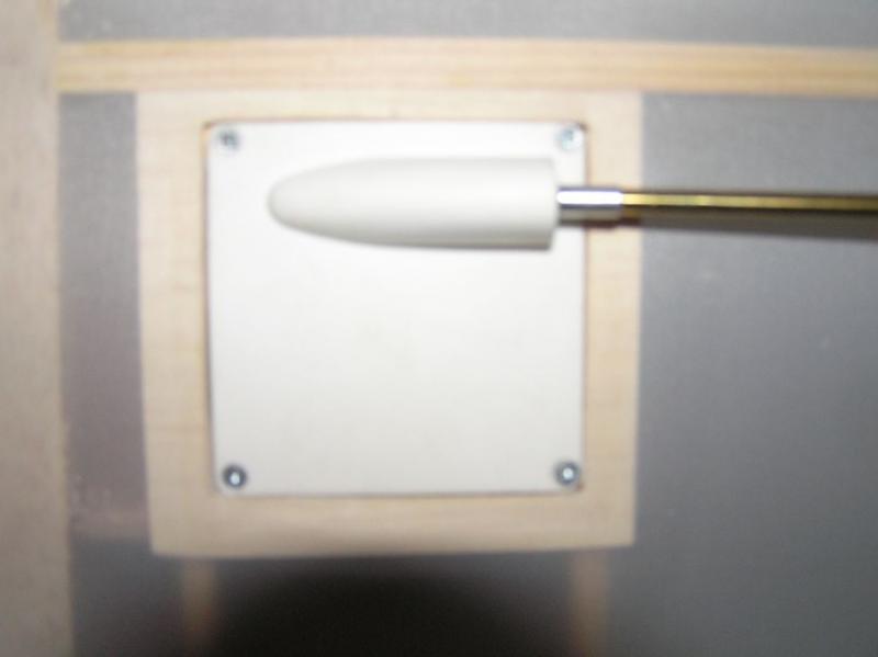

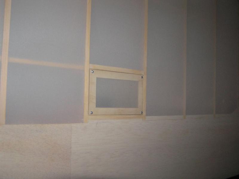

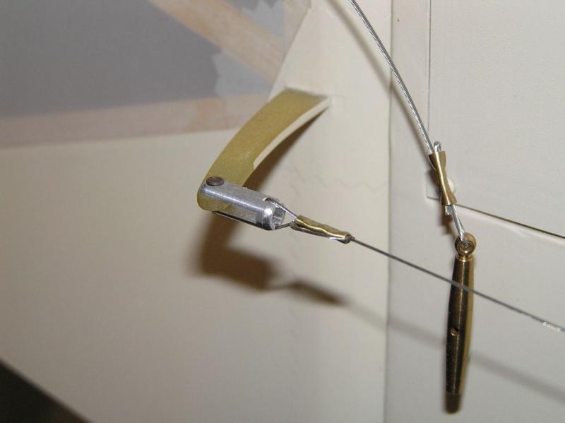

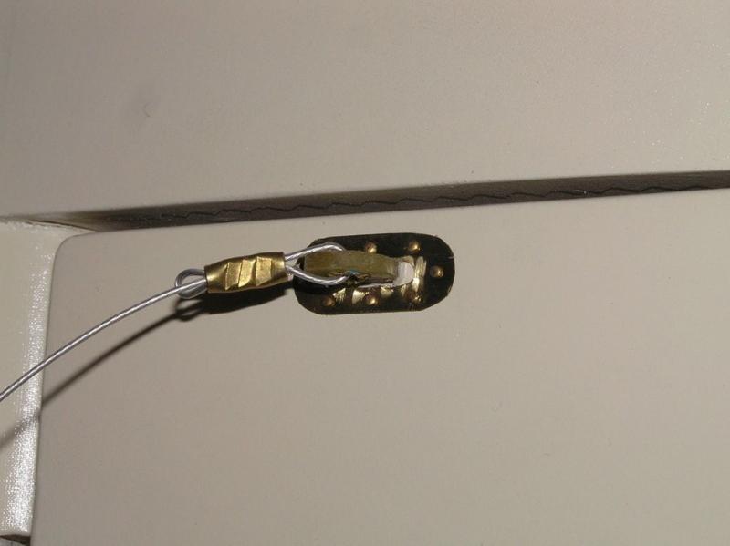

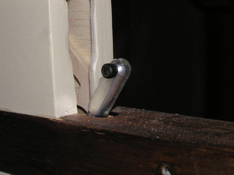

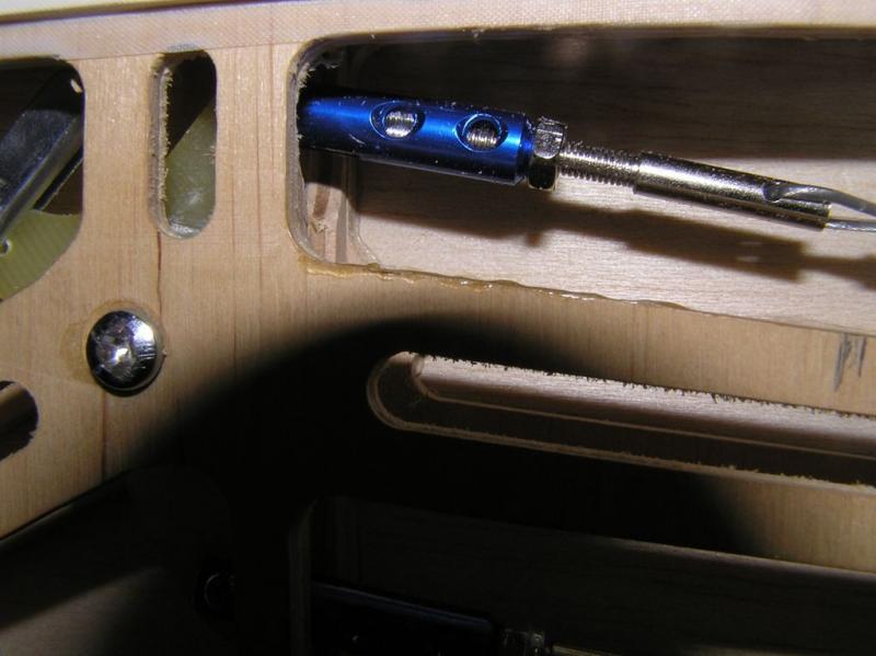

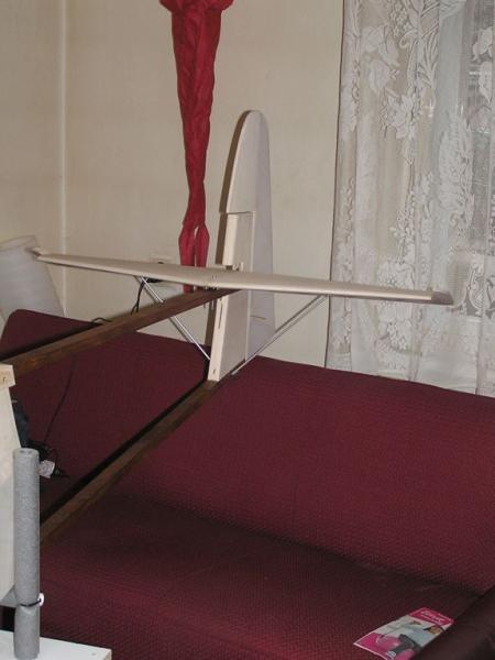

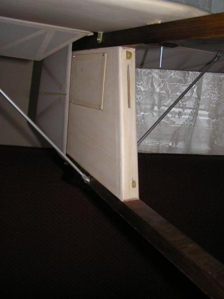

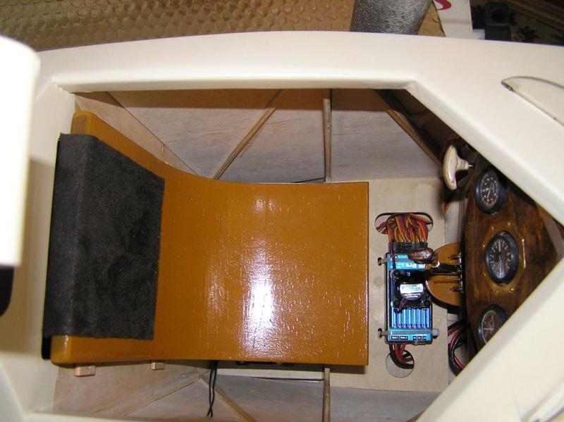

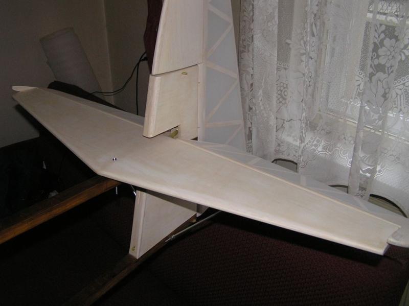

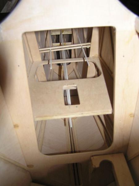

BINIU 98 Opublikowano 26 Grudnia 2015 Opublikowano 26 Grudnia 2015 Witam . Fotograficzny rejestr budowy - kolejny etap

BINIU 98 Opublikowano 27 Grudnia 2015 Opublikowano 27 Grudnia 2015 Jarku, model Salamandry budowałem z kitu firmy OldGliders , do którego dołączone są plany montażowe poszczególnych elementów kadłuba jak i skrzydeł. ( nie są to plany modelarskie) ,

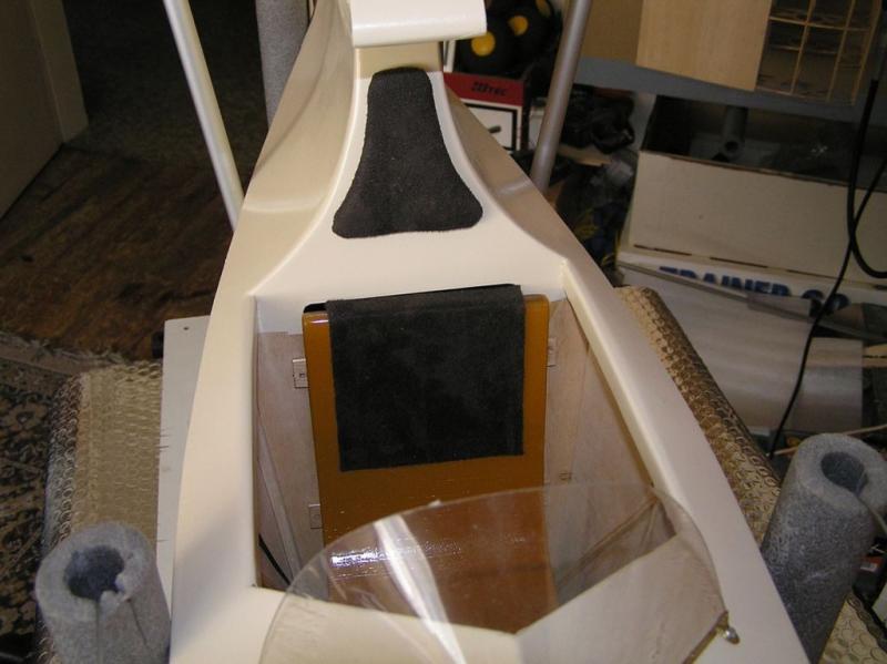

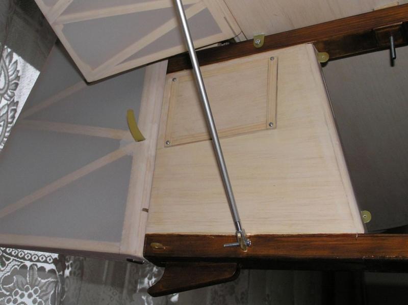

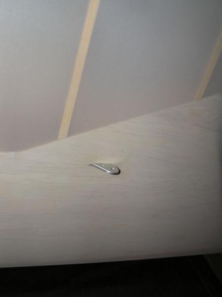

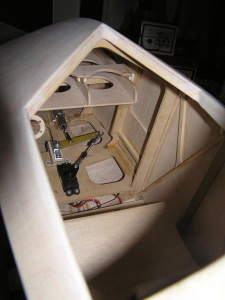

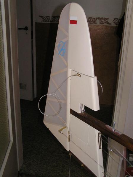

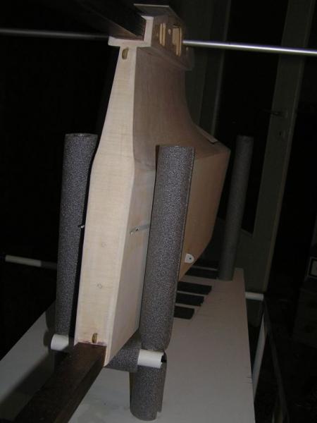

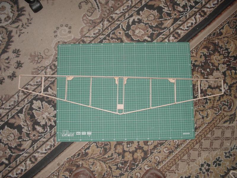

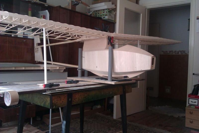

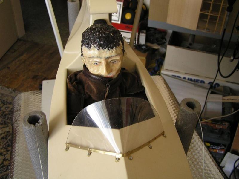

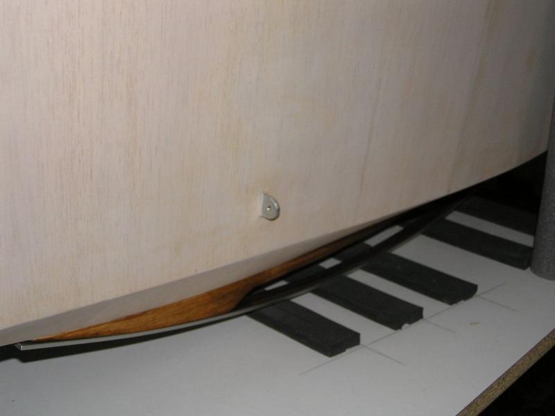

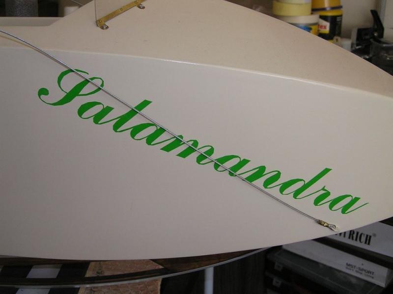

BINIU 98 Opublikowano 22 Lutego 2016 Opublikowano 22 Lutego 2016 Witam. Fotograficzny rejestr budowy - etap końcowy .
