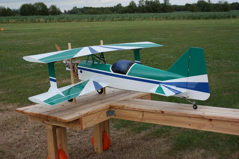

Witam.
Od dłuższego czasu jestem uczestnikiem tego forum, ale jeszcze nie prezentowałem żadnego swojego modelu. Pora to zmienić  :) . Okazją do tego jest oblot modelu dwupłatowca Ultimate nazwanego przez moją żonę "Grzmot" (z racji rozmiarów), który odbył się w ostatnią niedzielę na lotnisku modelarskim w Izdebnie Kościelnym. Na początek trochę informacji o Ultku. Powstał na podstawie moich adaptacji planów Giuseppe Ghisleriego dostępnych na RCGroups.
Rozpiętość skrzydeł : 185 cm
Waga do lotu: 8,8 kg
Obciążenie powierzchni: 77,73 g/dcm2
Napęd: DLE-60 boxer
Śmigło: XOAR 23x8
Trochę dyskusji o modelu znajduje się na stronie lotniska Izdebno . Mała galeria z docierania silnika znajduje się TUTAJ .
Poniżej kilka zdjęć z budowy modelu:
Oblot zakończył się pełnym sukcesem  :D

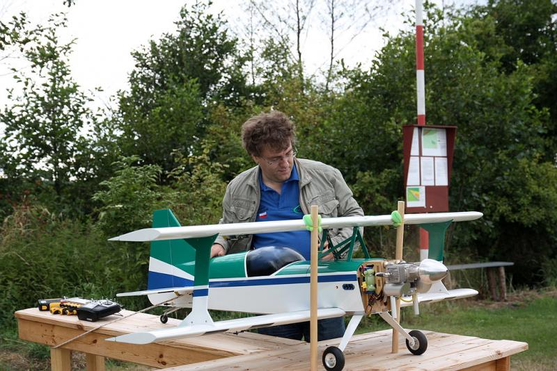

Może nie tyle lekki, co powierzchnia nośna słusznych rozmiarów - przeszło metr kwadratowy. Powyżej 8 kg dla modelu o rozpiętości 1,85 m to nie jest powód do dumy - nawet jak na dwupłatowca  ;) . Co do podwozia, to wykonane jest z płaskownika duralowego 4 mm. Jest troszkę miękkie, ale nie odkształca się trwale. Ultek bardzo ładnie i miękko ląduje (jak mu się za bardzo nie przeszkadza  :) ) wię powinno być dobrze. Maska na pewno będzie. Pewnie laminat na kopycie ze styroduru. Na razie, do oblotu, tak jest lepiej. Silnik jeszcze na dotarciu i lepsze chłodzenie mu nie zaszkodzi - szczególnie w te upały.
