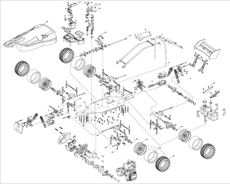

Diverce Opublikowano 10 Września 2015 Opublikowano 10 Września 2015 Witam, jestem posiadaczem modelu FS10201 PRO marki Reely - prawdopodnie jest to model Reely Carbon Fighter. Dostalem go niekompletnego z działającym silnikem. Zanim zacznę nim jeździć chcę sprawic by elektronika była sprawna - wydaje mi się to najważniejsze. Wiem, że nie mam odbiornika i prawdopodnie pojemnika na baterie ( zdjęcia niżej ). Ale czy czegoś jeszcze brakuje ? Proszę o pomoc w dobraniu odbiornika Z góry dziękuje.

PiotrEryk Opublikowano 12 Września 2015 Opublikowano 12 Września 2015 Bawię sie raczej modelami latającymi, ale, na moje oko ten pakiet powinien wyglądać mniej więcej tak: http://www.conrad.com/ce/en/product/206975/Conrad-energy-NiMH-Sub-CReceiver-battery-pack6-V-Model-version-Hump-Connector-system-BEC-socket To jest instrukcja prawdopodobnie do tego modelu, zdjęcia niewyraźne, ale lepsze to, niż nic. 236666-an-01-pl-Carbon_Fighter.pdf
