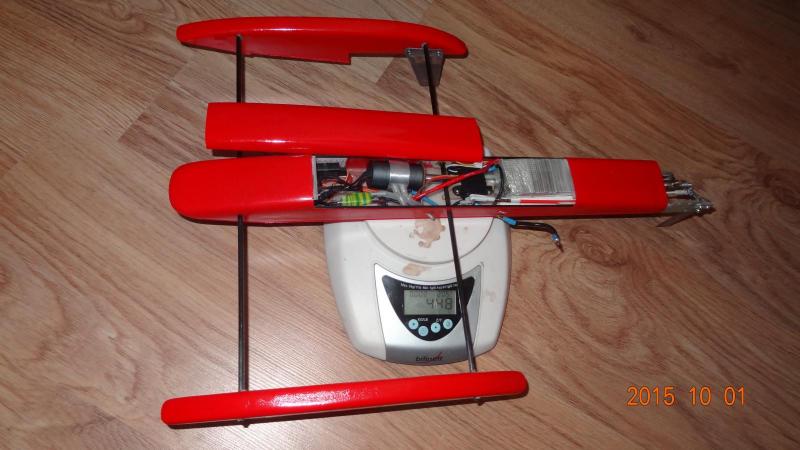

I właśnie dlatego narta jest w moich modelach bardzo wąska ( nie tylko w tym) , to powoduje, że na starcie śruba pracuje jakby 3/4 powierzchni.
Zobacz jak wychodzi z wody moje H1. H2 zresztą tak samo.

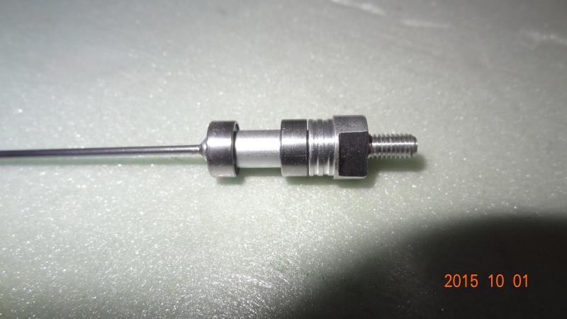

Ładny model ale zdecydowanie miniaturyzacja nie dla mnie. Nie przytrze się o dławicę ten labirynt? Bo rozumiem, że to rodzaj uszczelnienia labiryntowego?
Nic nie powinno przycierać, chyba że łożysko się wytłucze, ale to mocne łożysko więc nie powinno.
Końcówkę wału wytoczyłem z jednego zamocowania, chodzi jak powinna.
Już te trzydzieści parę tysięcy obrotów dostała, regulator zaprogramowany, może jutro łódeczka popłynie.
Ciekawy jestem jak.
A tej miniaturyzacji nie trzeba się bać.

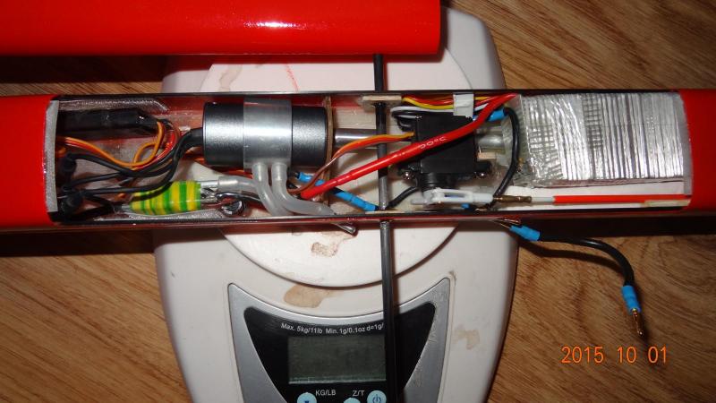

W tym modelu mam lepszy dostęp do wyposażenia niż w H1.
Jak się dobrze przemyśli konstrukcję, to nie jest tak źle, jakby się wydawało.
No i łódeczka popłynęła, jednak na wodzie pływało tyle liści i trzciny, że co chwila trzeba było czyścić ster i turnfin.
Po pierwszym pływaniu wiem tylko tyle, że pływa  :(
I jeszcze wiem , że akumulatory są do doopy, bo gdy trochę ciężej miał silnik, to regulator ograniczał prąd z powodu spadku napięcia.
Zna ktoś może jakieś nanotechy 1500 mAh które przy 3S zmieszczą się w 110 g po odpowiednich przeróbkach?
