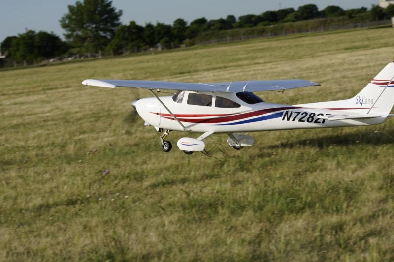

Paweł, na zdjęciach widzę, że masz stałe przednie podwozie i właśnie z tym bedziesz miał stałe problemy. Wiem to z doświadczenia z moją Cessną 182 H9, tam było takie samo rozwiązanie. Lądując na typowym lotnisku trawiastym to podwozie nie zdaje egzaminu, po pewnym czasie będziesz miał luzy w jarzmie trzymającym podwozie i mocno nadyrężoną wręgę. Z czasem może to doprowadzić do jej wyłamania, zwłaszcza, że nie jest to sklejka lotnicza, tylko ta miękka pod laser. Proponowałbym ci rozwiązanie, które mi się sprawdziło, a podpatrzone z modelu G. Bieli Jabiru, który pojawił się w tym wątku. Długo walczyłem z tym, zrobiłem nawet amortyzowane makietowe podwozie, ale nadal to nie było to. Tak wyglądała wersja z amortyzacją:

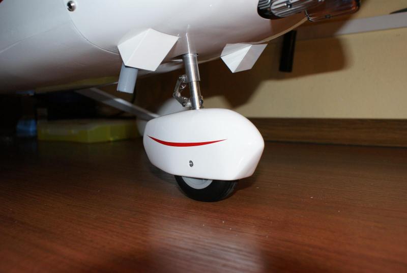

A tak po przeróbce na tzw wleczony wahacz:
Ot tego momentu problemy z przednim podwoziem się skończyły. Naprawdę radzę Ci przemyśleć ten temat, jesli nie chcesz stale naprawiać tego elementu. No chyba że latasz na polu golfowym lub asfaltowym pasie startowym :-)
Witam Dariuszu,  dzięki serdecznie za sugestie. Mam nadzieje że wytrzyma wręga - wzmocniłem  od środka specjalnie pospawanym  gniazdem z aluminium lotniczego. Wzmocnienie umocowałem  śrubami do listew sosnowych 10x15  wkleiłem w kadłub aż do rury płata! Podwozie przednie jest amortyzowane 40 mm skoku - dodatkowo kółka to pompowane "100" z Kevana. fotki;
