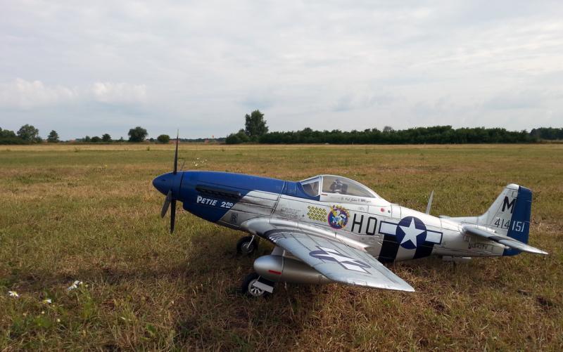

Jego miejsce dzielnie zajął niebieskonosy Mustang P51-D, tyle, że już w wersji V8. Jak już wyżej wspomniałem, różnił się troszkę budową kołpaka oraz tym, że wewnętrzne drzwi zamykały się po zablokowaniu podwozia w pozycji otwartej.
Przy okazji wyszło na jaw, że niestety FMS schrzanił coś, co było całkiem niezłe, mianowicie mechanizm składania podwozia. W V8 zastosowano nowy mechanizm składania podwozia. Jest bardziej makietowy, golenie zauważalnie dłużej, bardziej majestatycznie otwierają się i składają. Cóż z tego, kiedy sam mechanizm jest wybitnie jednorazówką. Wykonano go z plastiku bardzo mało odpornego, do tego stopnia, że w fabrycznie nowym samolocie, jeszcze przed pierwszym startem już miałem pęknięty plastik przy jednym z otworów na śruby mocujące. Moduły podwozia wytrzymały zaledwie kilka lądowań, nowe, jakie mi przysłano w ramach gwarancji podobnie. Wkurzyłem się i zamówiłem mechanizmy starego typu, jakich sporo jeszcze jest po sklepach oraz - co ciekawe - jakie wciąż wsadzają do Mustangów P51-B, choć one też są oficjalnie w wersji V8. Nowe mechanizmy wyglądają tak:

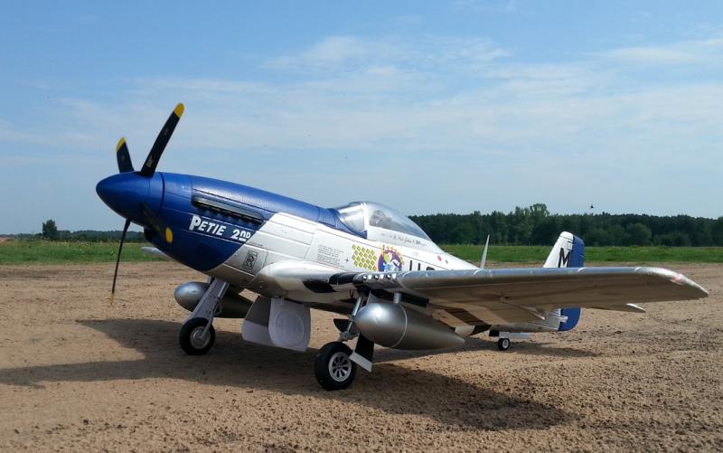

Drugi Petie polatał jakiś czas, ciesząc oczy i uszy... Przy okazji już troszkę poszalałem malarsko i modelarsko. Model zyskał "ślady eksploatacyjne", tu i tam jakieś przybrudzenie... W kokpicie pojawił się "celownik" oraz podświetlenie tablicy przyrządów, a pilota "nauczyłem" kręcić głową na boki. Jak? Odciąłem mu głowę, do środka korpusy wsadziłem serwo, głowę przymocowałem do długiego pręta wklejonego w zębatkę serwa i gotowe. Linię cięcia po dekapitacji zamaskowałem szalikiem z pojedyńczej warstwy chusteczki higienicznej i gotowe. Serwo ruszające głową podpiąłem do kanału pierwszego, pilot kręcił głową "za lotkami", z tym, że wolniej trochę niż ruszały się lotki, po drodze między serwem a rozgałęziaczem do lotek był spowalniacz ruchu serwa Turnigy.

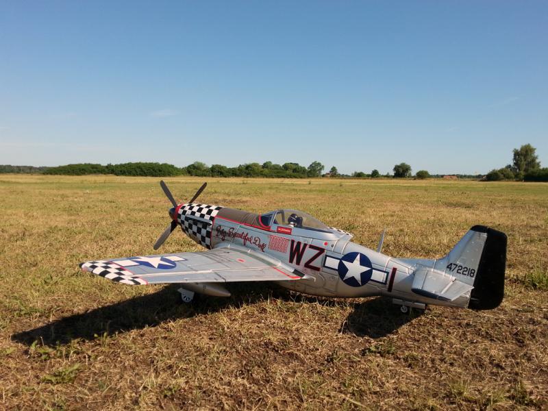

Po jakimś czasie pojawił się drugi Mustang w wersji V8, z tym, że w innym malowaniu. Szczerze mówiąc niebieski nos trochę mi się znudził i w końcu zmienił właściciela, a u mnie ulubionym lataczem pozostaje Wielka Przepiękna Laleczka:
Ogólnie rzecz biorąc niczym nie różni się od Petie, poza malowaniem oczywiście. A może lepiej powiedzieć - poza oklejeniem, jako, że większość tego niewątpliwie atrakcyjnego "makijażu" to okleiny. Farba to tylko srebrne po całości, czarny statecznik pionowy i zielona góra nosa.
Samolot podobnie jak Petie II ma pilota kręcącego głową, podświetlenie zegarów w kokpicie i coś, o czym przy Petie nie wspomniałem a miał - światła do lądowania. Dwie silne diody LED, białe, zamontowane w otworach na podwozie zapalają się z chwilą, gdy podwozie jest wysunięte i gasną jak podwozie się chowa. W przypadku Big Beautiful Dol zmienłem troszkę koncepcję ruchu głowy pilota. Nie jest już wpięta bezpośrednio do kanału pierwszego, tylko pod 7. Korzystając z dobrodziejstw aparatury i-10 wpiąłem serwo tkwiące w d... w tyłku pilota do wolnego kanału i teraz mogę je sobie definiować na kilka sposobów. Mogę sprzęgnąć z ruchem drążka kierującym lotkami, i efekt będzie podobny jak wcześniej. Mogę podpiąć pod któreś z wolnych pokręteł i sterować sobie głową w sposób płynny - ale z tego rozwiązania w zasadzie nie korzystam. Zwykle korzystam z wariantu pierwszego lub trzeciego, a trzecim jest podpięcie serwa pod jeden z przełączników trójpozycyjnych. Dzięki temu głowa ma trzy możliwe ustawienia, w lewo, na środek i w prawo, a rych z jednej do drugiej strony mogę sobie z poziomu aparatury spowolnić do kilku sekund, w tej chwili mam trzy. Po co takie ustawienie? Otóż w przypadku BDD mam dwie kabiny. Jedna jest tradycyjna, z pilotem, druga zaś z ruchomą podstawką pod Mobiusa. Co prawda nie ma w kabinie dość miejsca, by swobodnie kręcić kamerą góra-dół i na boki, ale jet dość, żeby się rozglądać na boki. Filmu z tak podpiętą kamerą do trójpozycyjnego przełącznika jeszcze nie mam, ale już wiem, że to powinno być lepsze rozwiązanie niż z kamerą podłączoną do lotek, bo w tym rozwiązaniu ruchy "głowy" są jakby bardziej nerwowe, krótsze i na filmie nie będzie efektu jakby pilot się rozglądał, raczej jedynie wygląda to jak siła odśrodkowa...
