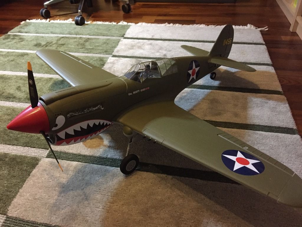

Witam serdecznie, zachecony opisem wzbogacilem swoj arsenal o ten samolot. Zawsze chcialem miec cos z paszcza rekina wiec nie do konca historyczne oznaczenia dostal (oznaczenia z http://www.callie-graphics.com/ )
Wiecej wnioskow z eksploatacji wkrotce. Na razie odczucia umiarkowane z przewaga pozytywnych (jest troche wgniotow, slabych wykonczen krawedzi, zle powklejanych plastikow - nic czego nie da sie poprawic, podwozie wyglada na jednak delikatne (drut otoczony plastikiem bez amortyzacji).
61C22329-86DB-4933-9AA4-57BC4DD38A14_zps
w planie troche weatheringu i detali zuzyciowych, jak sie da zdjac kabine to kokpit do zrobienia, jak widac wydechy zdjete do malowania na jakis realny kolor.

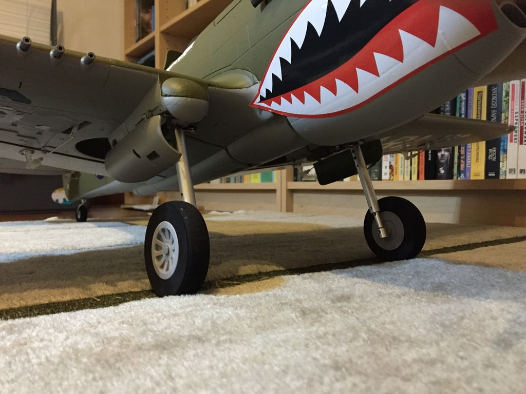

1. podwozie wymieniam na amortyzowane, w pelni metalowe i z makietowymi kolami:

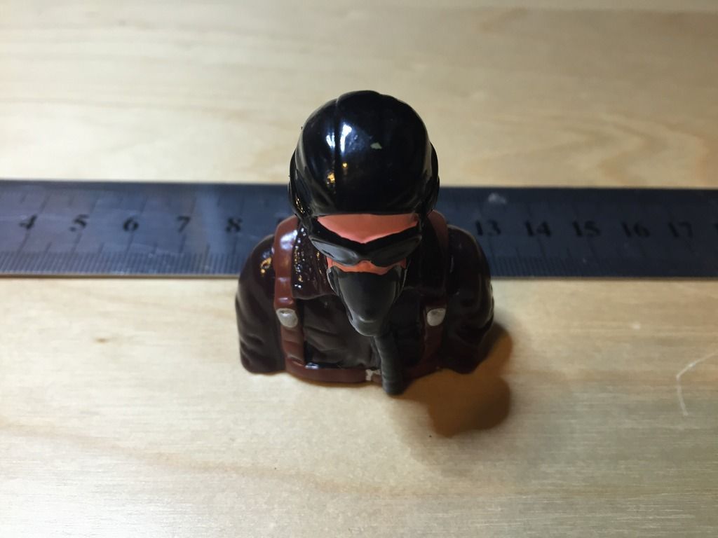

poza tym pilot robi wypad, takiego goscia:
30DDDD8C-CBDF-4DFF-B6D2-DA5A32E4B6ED_zps
zastapi inny po waloryzacji, kokpit rowniez ma zaczac przypominac prawdziwy. Czy poleci ktos jakiegos kartonowca P-40N?

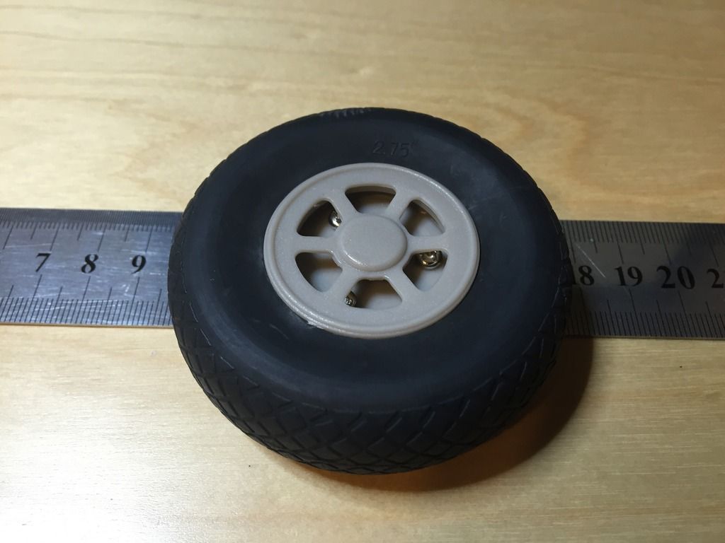

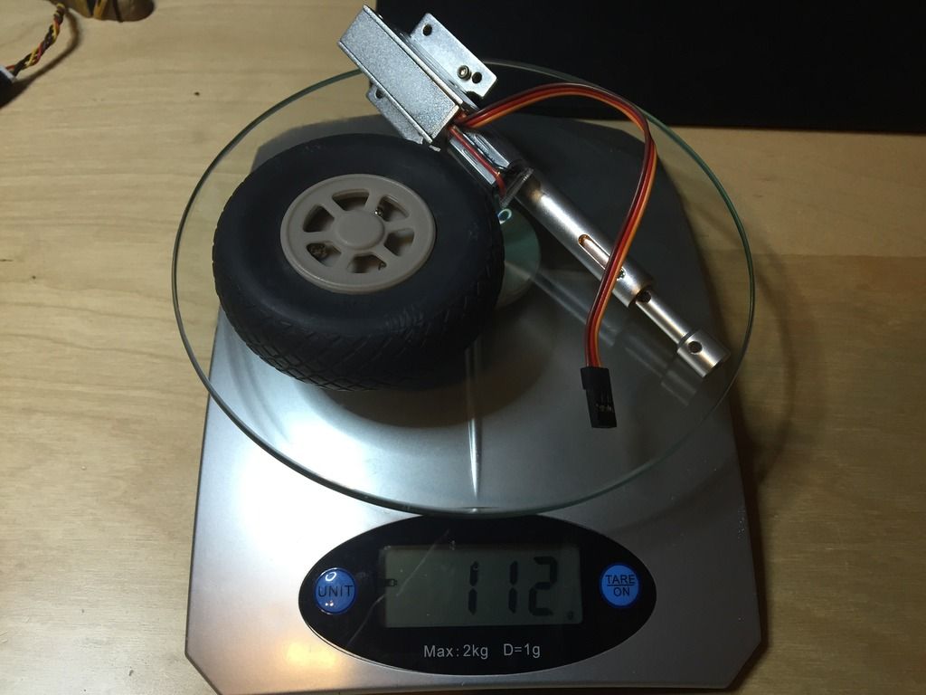

kola hobbyking, podwozie tez tam bywa ale ze od czerwca na backorderze to zamowilem za $20 wiecej z RC CASTLE.

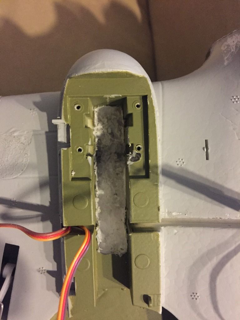

status na dzis to podwozie wymienione, a kola chyba nie wejda :( trzeba by poglebic wneke pod kolami a i roznica w masie jest spora (kola makietowe to +100g)

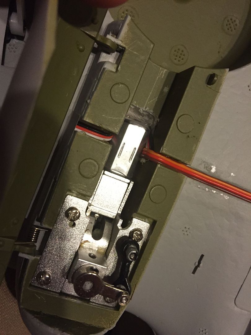

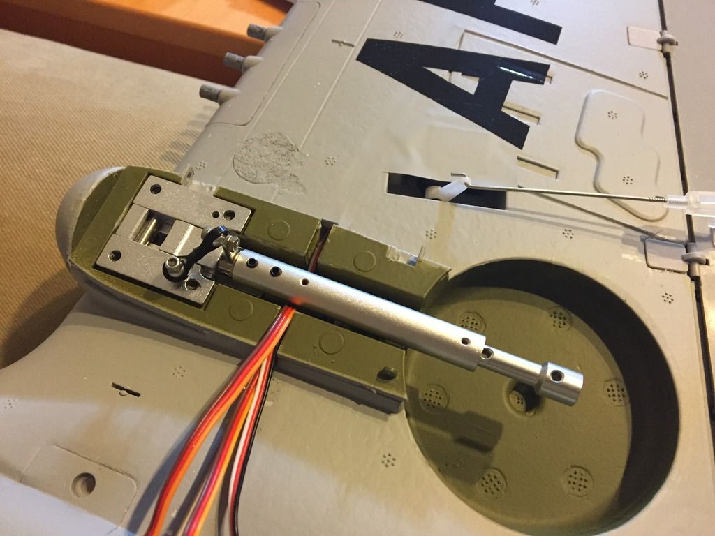

tak wyglada wneka pod podwoziem juz w ybranym miejscem pod mechanizm, uwaga: trzeba przeciac wzmocnienie w skrzydle, balem sie tej operacji ale to cienki pret i bez niego skrzydlo na sztywnosci nie traci.
5CA41A19-A7AC-46AC-AC7A-B907E121D60A_zps
przednie owory mozna wykorzystac (maja pod spodem podparcie), na miejscu tylnych srub trzeba wkleic np kolek z twardego drewna.
Moj mial 10mm dlugoscii jakies 5mm srednicy)

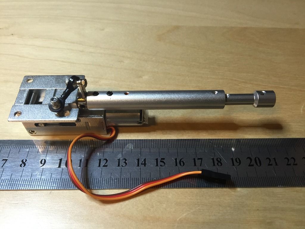

tutaj przymiarki mechanizmu:
36442A8D-21C7-4D46-89D5-C5D29FABFB61_zps
zwrocic nalezy uwage ze podwozie ma 2 skoki regulowane sruba przy sprezynie, 2ga pozycja idealnie odpowiada wykosci podwozia w P-40.

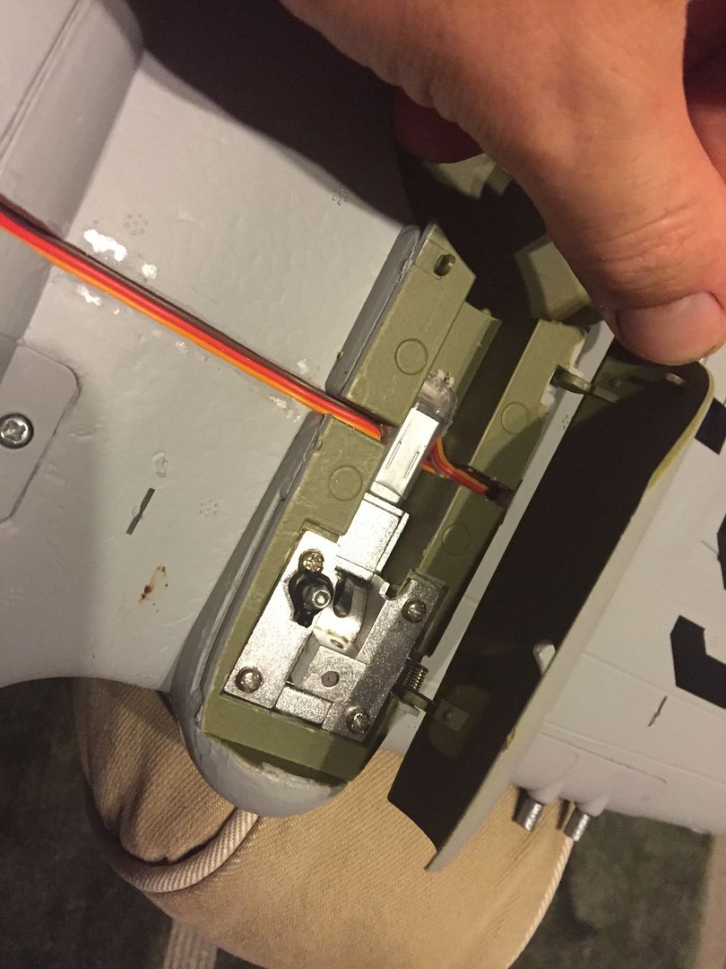

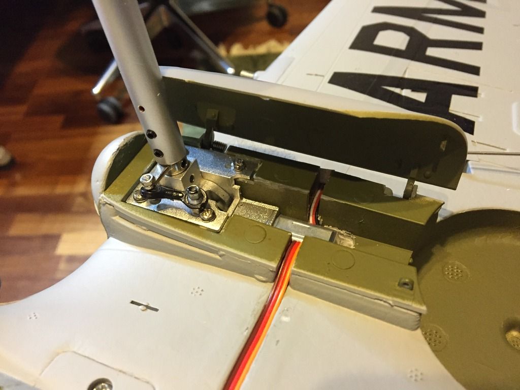

i finalnie zamontowany:
E3FD0937-B5CC-4248-AE4A-50BF8430FA1B_zps
tu uwaga do tego podwozia, zanim je zamontowalem musialem je rozebrac, nsmarowac i porzadnie poskrecac, tak jak przyszlo chodzilo glosno i przynajmniej jedno ciezko.
nie ma w tej operacji zadnych specjlanych wyczynow, mechanizm jest prosty i bez polapek. Tylko jakos niedbale poskladany.
Tutaj juz finalny efekt z oslonami (trzeba dremelkiem podpilowac zeby ladnie sie zamknely)

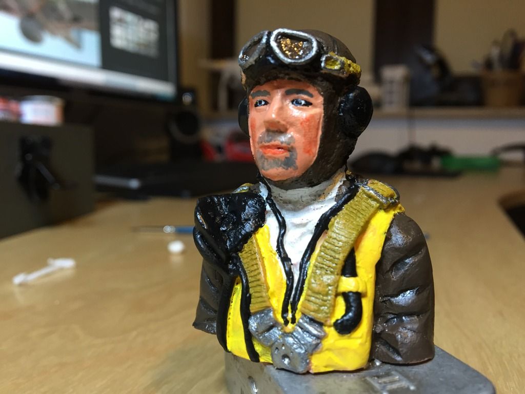

pilot dotarl i zyskal barwy. Przy okazji calkiem niezly pilot, z farba wazy 15g i ma calkiem fajny poziom detalu jak na ta wielkosc, idealem i tak pozostaja produkcje aces of iron ale nie maja tak malych figurek.
800A6F52-0085-4A52-857E-31E0F3D5E9D3_zps

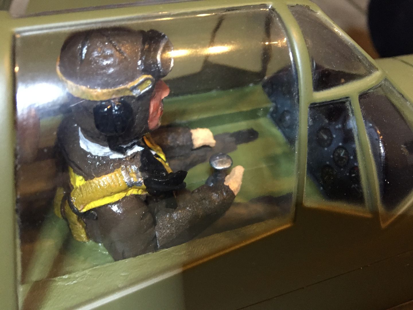

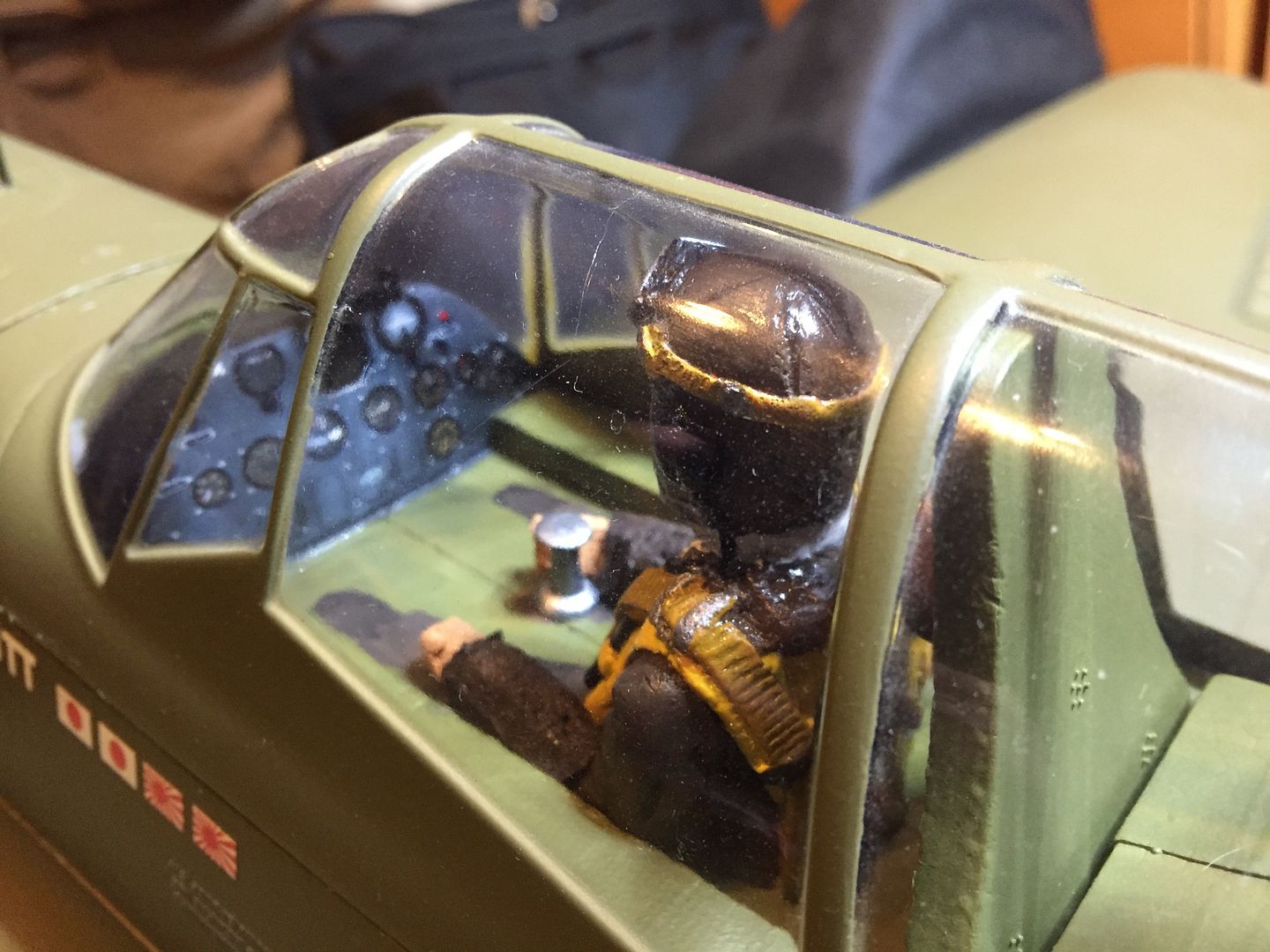

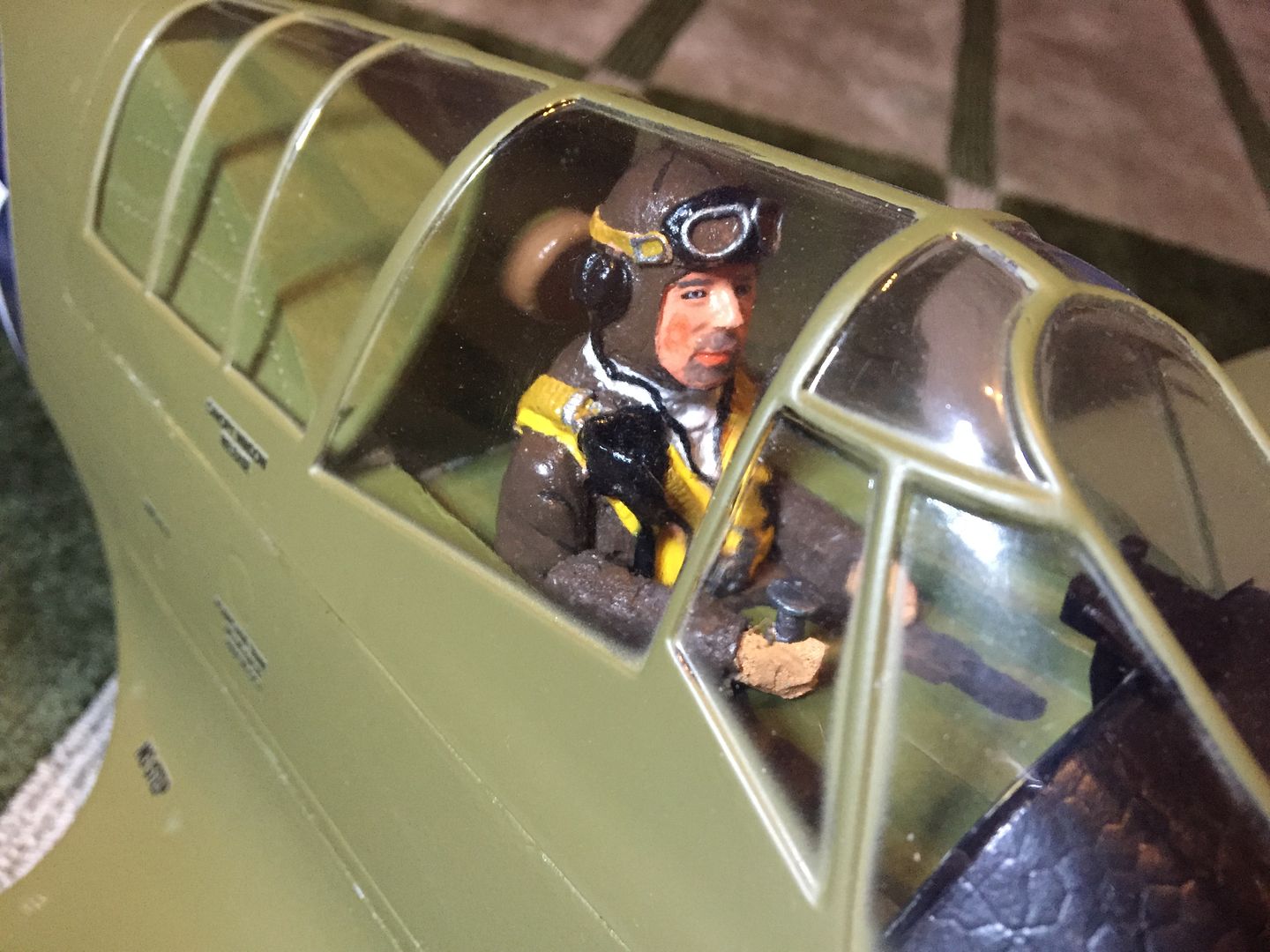

update skonczony, do figurki dolozylem rece bo jakos tak zle wygladal pilot bez rak (i drazka):
87EDD918-6BE6-4071-8C81-8585A50FCEAE_zps
BC975FDF-F68D-4B93-B6B7-9208C0BA84EB_zps
A05D4973-B659-4E97-8C7D-7BD3002D569E_zps

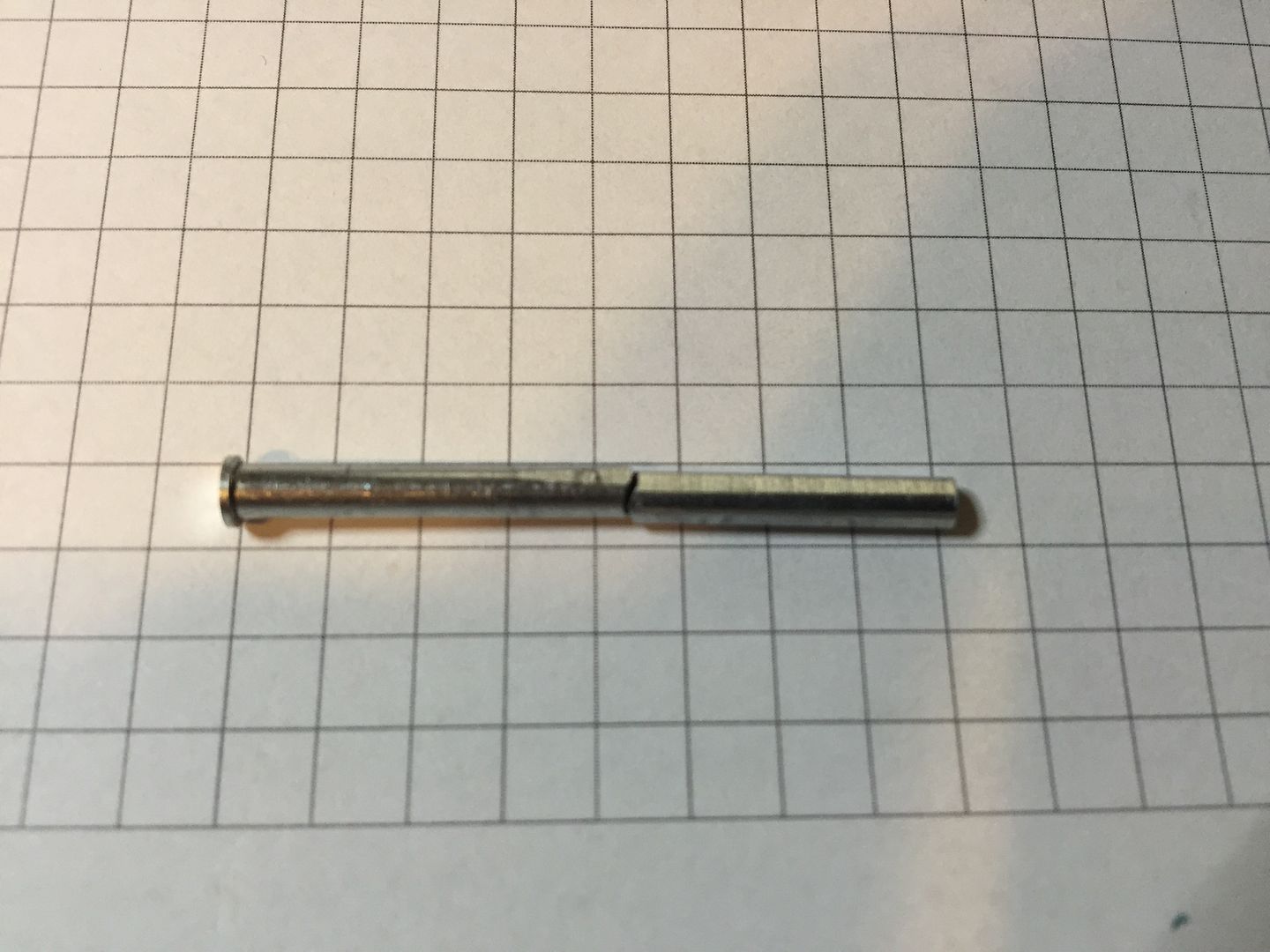

no i polecial... pierwsze 2 loty spoko, zachcialo mi sie zrzucic bombe, troche mnie trawa przyhamowala, za mala mialem predkosc i zwalil sie zaraz po starcie. w sumie w wysoka trawe ale obie golenie urwal oraz wcielo gdzies pitota ze skrzydla.
no i potrzebuje teraz 2 sworznie 40mm dlugie o srednicy 3mm , z lebkiem fi 4mm grubym na 0,5mm. Zajmuje sie ktos toczeniem? albo ma kolege? Jakas nierdzewka to powinna byc albo tytan grade5.

EDIT: mozna taka czesc znalezc na HK: Retract pins (10 sztuk w paczce)
