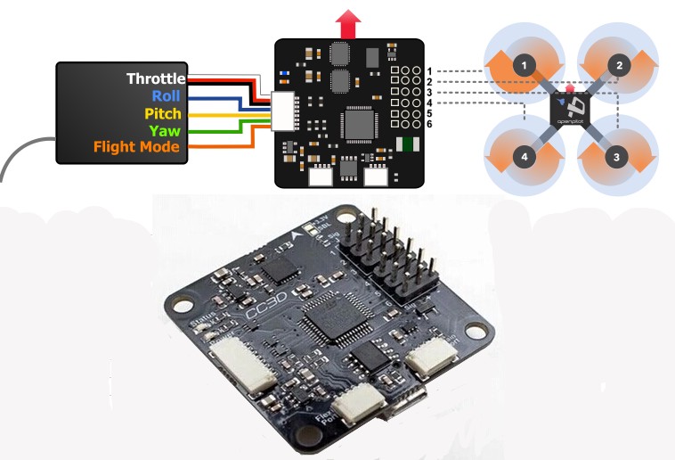

Gość Opublikowano 7 Października 2015 Opublikowano 7 Października 2015 Quadcopter z CC3D nie reaguje na aparature Turnigy 9X Dron ma CC3D. kupiony używany na allegro niby zaprogramowany na komputerze, ale po podpięciu tych wszystkich kabelków od odbiornika CC3D wydaję kilka dźwięków na uruchomieniu i ciągle mruga się niebieska dioda (status), a pomarańczowa (power) ciągle świeci. Kabelki były podpinane róznie począwszy od http://www.jethobby.com.sg/ezsite/images/prod/3471_b.jpg Dodam, że silniki działają
Y/F-22 Opublikowano 7 Października 2015 Opublikowano 7 Października 2015 Zaprogramuj kontroler via USB, musisz przeprowadzić konfigurację pod radio. Nie ukrywam ale odczuwam, że kompletnie nie masz pojęcia z czym masz do czynienia więc uważaj co i w jaki sposób obsługujesz, naciskasz bo sobie krzywdy narobisz nieświadomie, sobie i modelowi. Poczytaj o CC3D na necie, jest dużo tutoriali odnośnie konfiguracji. Zresztą czytając, że "silniki działają" sądzę, żeś podpinał każdy oddzielnie pod odbiornik i niezależnie testował. Musisz przede wszystkim znać sekwencję zazbrojenia kontrolera, każdy sobie ustawia swoją, często jest to drążek gazu przytrzymany w pozycji zero-lewo lub zero-prawo i wtedy kontroler się uzbraja, potem dopiero da się uruchomić silniki. 1

KAZUYA Opublikowano 7 Października 2015 Opublikowano 7 Października 2015 Tzn działał z tym samym pilotem, tylko, że ustawione było wszystko w openpilocie z Tx, ewentualnie możesz mieć kontroler wprowadzony w tryb bootowania , co wyłączysz jedynie przez oprogramowanie w komputerze. Na początku może wydawać się ciężki do ogarnięcia ale całkiem przyjemne to jest
Y/F-22 Opublikowano 7 Października 2015 Opublikowano 7 Października 2015 Nie ma śmigiem. Idiotą nie jestem. 1 silnik sprawdzony aby czy działał. Było dzwonie do sprzedawcy który używał też tego samego pilota, ale jakoś nie chce działać. Przeprogramuje i zobaczy się co będzie. Tyle, że to nie jest wina sprzedawcy a niedoświadczonego, nieobeznanego nabywcy i weź to pod uwagę dzwoniąc ewentualnie do kogoś. Wszystko w granicach rozsądku. Złap podstawą terminologię bo się ciężko będzie niedługo porozumieć jak dojdziesz do etapu programowania kontrolera. OpenPilot to chyba jeden z najprzyjemniejszych dla użytkownika systemów, nawet osoba pierwszy raz mająca do czynienia z CC3D, czytając komunikaty podczas prowadzenia za rączkę w czasie konfiguracji, bez problemu powinna sobie dać radę. I ustawiając nowy model w T9x pamiętaj aby zmienić sobie MODE bo domyślnie jest 1 niezależnie od konfiguracji drążków, trzeba przestawić na MODE 2 (uważając też na pytanie o revers gazu).

Gość Opublikowano 8 Października 2015 Opublikowano 8 Października 2015 Robiłem kilkanaście razy w Open Pilocie, róznie kabelki ustawiane były i zmieniane ust. w pilocie wg. poradników. Za każdym razem jest jednak tak samo. Otóż kopter po dodaniu siły działa niby normalnie, ale im więcej siły tym jest bardziej niestabilny, 1 z silników przestaję czasem pracować, a inne działają z różną siłą. Chyba to wina żyrostabilizatora. Tutaj mam pytanie. Czy mogę zwrócić to na allegro? Jak się nie mylę to można zwrócić przedmioty kupione z internetu w ciągu chyba 1 tygodnia.

Y/F-22 Opublikowano 9 Października 2015 Opublikowano 9 Października 2015 Nie rób z siebie jednego z tych "natrętnych" klientów i nie twórz kłopotów ludziom "Panie bo się kabelek urwał weź no Pan mi oddaj pieniądze". Skalibrowałeś CC3D tzn. czy dokonałeś kalibracji osi, poziomów tj. akcelerometrów/gyroskopów? Zaraz się okaże, że źle polutowane, powpinane, słabo piasty dokręcone czy cokolwiek ... może byś podlinkował do allegro, zobaczymy chociaż co kupiłeś? To może być nawet problem PID'ów (musisz znaleźć co to jest i o co chodzi jeśli chcesz się dalej bawić w coptery) tzn. jeśli masz niewyważone śmigła i silniki (chyba żaden sklep na świecie nie wyważa tychże elementów w modelach artf/rtf, co najwyżej śmigła mogą być lepszej jakości i nie wymagać wyważenia) to będą problemy szczególnie jeśli dojdą nieustawione lub źle ustawione PID'y, czułości, filtry itp. CC3D lata prostu z pudełka ale trzeba spełnić parę warunków a my nie wiemy co zasadniczo z tym modelem robiłeś. Może coś sam sknociłeś źle podpinając (za duże napięcie, podpięte nie tam gdzie trzeba). Podepnij wszystko jeszcze raz od nowa, nie kombinuj ze WSZYSTKIMI możliwymi kombinacjami tylko stwórz jedną, wypróbowaną i powszechną jeśli o schemat podpięcia chodzi (choć nie wiem co i jak tam masz porobione). Zrób update, zresetuj firmware do ustawień fabrycznych, ustaw sobie nowy model w T9x jako samolot i zmień mode na odpowiednie (zaraz się okaże, że może masz jakieś subtrimy lub trymery poprzestawiane i model wariuje). Jak silniki działają z różną siłą to znaczy, że kontroler tak nimi steruje aby zmienić położenie ... najwidoczniej masz nieustawiony "poziom" dla CC3D czyli nie wykonałeś kalibracji "na płasko" lub ją sknociłeś przeprowadzając w nieodpowiedni sposób. Potem wejdź sobie w tę zakładkę gdzie Ci wyświetla model 3D quada oraz kompas i zobacz czy porusza się wszystko w odpowiednich osiach (poruszaj modelem/kontrolerem i zerkaj czy się zgadza), być może masz poodwracane osie (ten kontroler można umieścić w dowolnej pozycji lewo-prawo na płasko tylko trzeba wklepać odpowiednie parametry).
