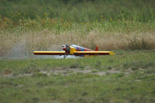

aimeiz Opublikowano 21 Lipca 2008 Opublikowano 21 Lipca 2008 Panowie spaliłem swiece , i muszę kupić nową - jaką wybrać do silnika mvvs 8 cm ?? :?: Do swojego silnika MVVS 8cc, paliwo 80/20 rycyna lub EDL, bez nitro, używam świec: Novarossi C5 CENA: 16,50 PLN w www.modelmaking.pl Ale zupełnie dobrze pracuje również na OS-owskiej świecy A3. Silnik zamontowany w tym funflyerze:
