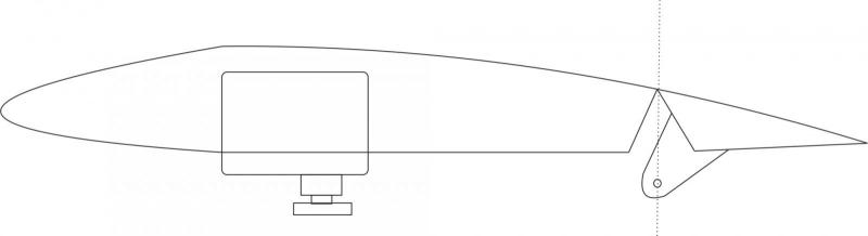

PanByku Opublikowano 10 Listopada 2015 Autor Opublikowano 10 Listopada 2015 Dobra, coś się dzieje.Wybrałem chyba najłatwiejszą robotę, ale w chwiluni wolnego czasu, postanowiłem zacząć. Skleiłem skrzydła i wkleiłem wzmocnienia. Nie jestem jakiś bardzo zadowolony bo nabroiłem trochę i efekt nie jest piorunujący, ale...Chciałbym z nimi skończyć, zanim przejdę do kadłuba, a konketnie - zrobić lotki... Pomijam już fakt, że nie bardzo wiem jaką mają mieć głebokość i szerokość, ale zastanawia mnie, jak one mają pracować. Czy mam się sugerować tym co jest na sterze kierunku i wysokości? Tj. naciąć by wisiało tylko na cieniutkiej warstwie, zfrezować i wzmocnić np. uhu-porem? Jeśli tak, to jaka jest zasada pozycji takich lotek. Szparą do góry, czy w dół?Dalej kadłub, ale czarno widzę to skrawanie. Miałem okazję przekonać się przy skrzydłach . Pzdr.
marek rokowski Opublikowano 11 Listopada 2015 Opublikowano 11 Listopada 2015 wielkosc lotek -zob. rzut z góry oś obrotu: jeśli zrobisz w sposob jak zrobione sa zawiasy SK i SW - góra płata jak to zrobic? - odcinasz lotki od skrzydeł - "skosujesz" krawedz lotki pod katem 45stopni-ale zostawiasz ok 4mm płaskeij powierzchni celem przykelejenia lotki do skrzydła -kleisz uhu porem a nastepnei wykonujesz wzmocneia klejem na gorąco co do kadłuba: OSTRY świeży wkład do nożyk atapicerskiego (szeroki) i materiał obrabia sie jak ta lala

Stefanpasz Opublikowano 11 Listopada 2015 Opublikowano 11 Listopada 2015 Cześć, ja robię lotki ok 1,5 cm szersze i dłuższe od oryginału. Wtedy mniejsze wychylenia dają ten sam moment siły. Jeśli chodzi o mocowanie: - Na początku robiłem lotki na zawiasach. Zaletą był mały opór przy wychylaniu. Wadą natomiast łatwość ich sklejenia podczas napraw i częste wyrywanie z EPP. Trudno było ustawić wszystkie zawiasy w jednej linii. - Teraz przyklejam na pora. Zaletą jest długa powierzchnia klejenia, łatwość napraw i proste mocowanie lotki. Wadą zdecydowanie większe naprężenia przy wychylaniu lotki które mogą skutkować jej deformacją podczas pracy (część przy dźwigience wychyla się najbardziej a skrajne najmniej). Dlatego trzeba wkleić w lotkę płaskownik z węgla by ją usztywnić. Marku dla mnie 4 mm to stanowczo za dużo. Lotka będzie za sztywna. 1 mm to maksimum co powinno zostać (to moja opinia). Widzę, że w skrzydłach masz wklejone węgle. Czy są one z dwóch stron płata jeden nad drugim? Jeśli masz jeszcze możliwość (starczy węgli) to zrobił bym jeszcze drugi dźwigar przynajmniej w dolnym płacie który częściej uderza w ziemię (najlepiej w obu), aby zwiększyć sztywność na skręcanie. Duża ilość rozpórek przeniesie to na górny płat i unikniesz odkształcania płatów podczas ostrych manewrów. Kadłub obrabiaj tak jak Marek pisał. Ostry nożyk. Polecam zaznaczenie markerem obszarów które mają zostać płaskie i obrabiać wokół nich. Np. przekrój przodu maski silnika ma być okrągły, więc rysujesz kółko markerem i ścinasz dookoła pod kątem. Naprawdę dobrze Ci idzie, trzymam kciuki za postępy (sam przymierzam się do budowy tej maszyny).
