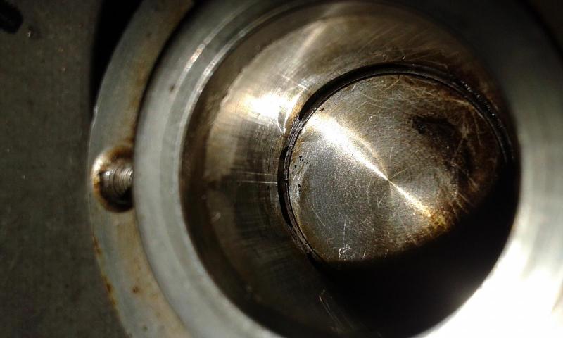

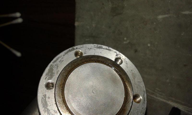

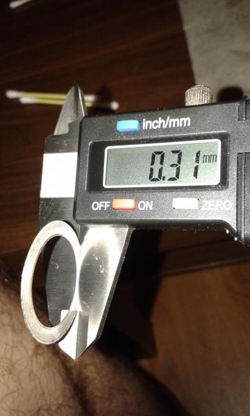

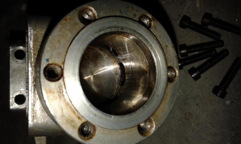

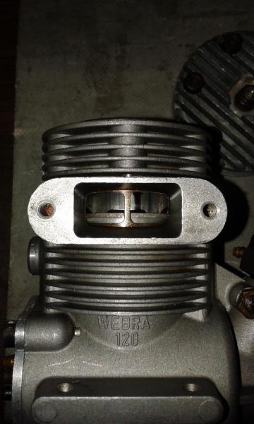

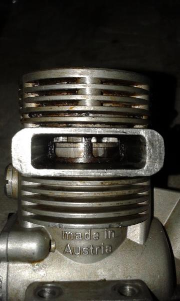

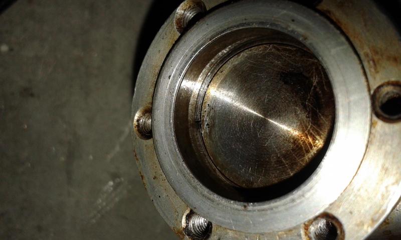

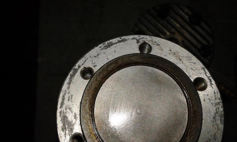

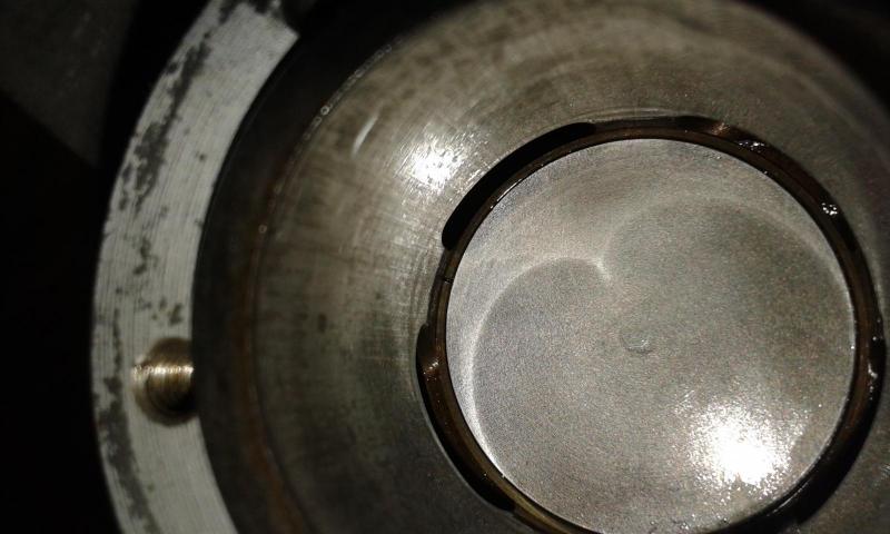

skuter Opublikowano 17 Listopada 2015 Opublikowano 17 Listopada 2015 Marcin zrobiłem kilka fotek powinny ci się przydać. Mniejszy to Webra 40 i trochę ma już nalatane a większy to 120ka mało używana. Oba palą z palca. Szczeliny są podobnej wielkości w obu silnikach. 40ka ma zamek tak jak u ciebie w oknie przelotowym natomiast 120 ma zamek na ściance między oknami. Mam też HB 61 z pierścieniem typu L i też ma zamek na oknie przelotowym naprzeciwko wydechu. Masz też fotkę podkładki pod głowicą grubość ok 0,3mm. Ja latam na paliwie 80/20 na rycynie bez nitro. Jeszcze do tego co pisałeś. Pierścień nie może luźno przelatywać przez cylinder. Po wyjęciu powinien się lekko rozprężyć. W tej szczelinie w tłoku pod pierścień nie może być nagaru, musisz to wyczyścić. Pierścień od wewnątrz L też musi być czysty. Ten typ ma tendencje do tworzenia nagaru w tym miejscu ze względu na to że pierścień jest na samej górze tłoka. Jak się zapiecze to miejscowo się przegrzewa i może się nawet pokrzywić. Miałem taki przypadek w jednym HB. Odgięła się końcówka pierścienia przy zamku i wadziła o krawędź okna przelotowego. Wymiana pierścienia uratowała silnik. Te silniki są proste i łatwe do naprawy/regeneracji niewielkim kosztem. jak ktoś dba potrafią się bezawaryjnie kręcić przez ćwierć wieku. Pozdrawiam Tomek
Zycior Opublikowano 17 Listopada 2015 Autor Opublikowano 17 Listopada 2015 Dziękuję za zdjęcia. Tłok, jak i rowek pod pierścień, oczywiście jest już wyczyszczony przygotowany - czekam tylko na nowy pierścień. Teraz jest już 100% pewność jak założyć tłok i w którą stronę "ma patrzeć" zamek. Jak już pierścionek dotrze na miejsce, poskładam silnik i zdam relację z odpalenia i pracy. Raz jeszcze dziękuję Wszystkim za udzieloną pomoc.
