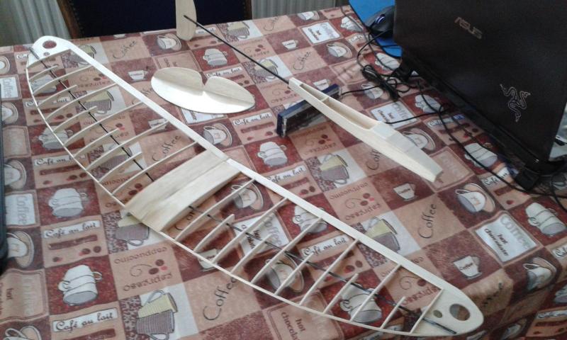

Eabald Opublikowano 30 Listopada 2015 Opublikowano 30 Listopada 2015 Witam Jakiś czas temu trafiłem na yt na ten filmik: https://youtu.be/LUEIuJzNTKo Modelik tak mi się spodobał, że postanowiłem zbudować robaczka dla siebie też Znalazłem plany na rcgroups i zabrałem się za robotę. Na razie prawie gotowy jest kadłub i stateczniki, przy skrzydle zostało jeszcze trochę zabawy, zwłaszcza szlifowania. Co do zasilania to wybrałem taki zestaw: http://www.hobbyking.com/hobbyking/store/uh_viewitem.asp?idproduct=40252 plus http://www.hobbyking.com/hobbyking/store/uh_viewitem.asp?idproduct=32732 Nie zdecydowałem jeszcze co do serw, myślałem o tych: http://abc-rc.pl/p/122/3779/serwo-emax-es-9251-2-5g-0-27kg-cm-cyfrowe-serwa-cyfrowe-serwa.html Ale tu liczę na wasze sugestie I jeszcze pozostała najważniejsza kwestia, muszę wybrać kolor pokrycia Jakieś propozycje? Pozdrawiam

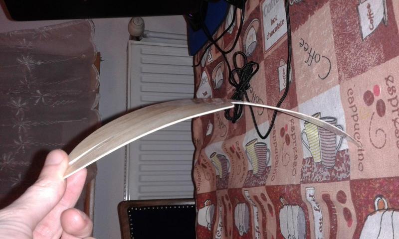

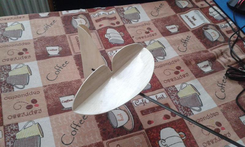

PK999 Opublikowano 30 Listopada 2015 Opublikowano 30 Listopada 2015 Lubię takie modeliki. Stateczniki są z pełnej balsy? Ile toto ma ważyć? Jeśli jest miejsce, a chyba jest to 3-4 a może nawet 5 gramowe serwa byłyby lepsze. Te małe serwka to ciągły problem z małym momentem. To ważne jeśli chcesz napędzać ogon linkami. Z wagą chyba za wiele nie powalczysz, bo te balsowe stery... Może być tak, że z lekkimi serwami i pakietem będziesz musiał ładować w nos balast. 1
Eabald Opublikowano 30 Listopada 2015 Autor Opublikowano 30 Listopada 2015 Na rcgroups podają wagę ≤4oz , będę zadowolony jak zmieszczę się w 130-140g. Tak stateczniki są z balsy 1,5 mm pokrytej tkaniną 25g/m2. Dla eksperymentu wsadziłem też do wora stateczniki z balsy 0,6, ale da się z nimi zrobić to: A co do wagi w tej chwili to nie sprawdzę bo mam beznadziejną wagę...

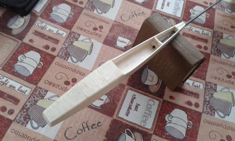

Eabald Opublikowano 4 Grudnia 2015 Autor Opublikowano 4 Grudnia 2015 Postępy niewielkie ale zawsze Wkleiłem statecznik poziomy i zalaminowałem kadłub tkaniną 25g. Jak dobrze pójdzie to jeszcze dzisiaj zalaminuje połączenie połówek płata. Na razie, na pusto wyważa się na krawędź spływu przy kadłubie, więc wydaje mi się, że nie powinno być problemu z uzyskaniem ść. Zdecydowałem, że pokryję Robaczka tą folią: http://www.sklep.modelarnia.pl/index.php?p4094,folia-pokryciowa-oralight-czerwona-transparentna-31-029-oracover
Eabald Opublikowano 10 Grudnia 2015 Autor Opublikowano 10 Grudnia 2015 Małymi kroczkami do przodu. Zalaminowałem połączenie połówek płata, wkleiłem orczyki i przewlekłem do kadłuba linki do sterowania. Ostatnia z tych czynności była co najmniej irytująca... W sumie zostało mi jeszcze pokryć płaty i założyć wyposażenie. Jednak to musi trochę poczekać, co najmniej do wypłaty...

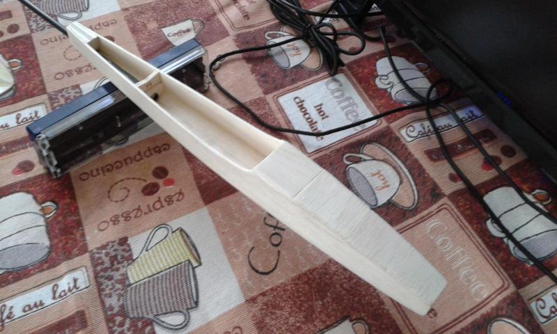

Eabald Opublikowano 4 Lutego 2016 Autor Opublikowano 4 Lutego 2016 Wreszcie udało mi się wygospodarować trochę gotówki i czasu żeby coś porobić przy robaczku Wpasowałem do kadłuba serwa i odbiornik, było ciasno ale się udało W zasadzie zostało już tylko pokryć skrzydło. Ale to się znowu opóźni bo czeka mnie wyjazd na parę dni do rodziców Krosna...
