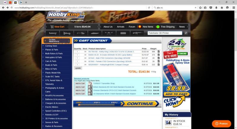

TheKuba1414 Opublikowano 29 Grudnia 2015 Opublikowano 29 Grudnia 2015 Jeśli zamawiasz dokładnie to co pokazałeś to pamiętaj że zamawiasz to z magazynu International, czyli jeśli twoja paczka zostanie zatrzymana przez UC to dojdzie cło + (chyba) podatek. Zamiast dwóch paczek XT60 weź to - tu jest dokładnie to samo (5 male i 5 female) ale w nieco niższej cenie. http://www.hobbyking.com/hobbyking/store/uh_viewitem.asp?idproduct=9572 Tego pakietu chcesz używać do zasilania modelu czy do testowania? 1
PioDabro Opublikowano 29 Grudnia 2015 Opublikowano 29 Grudnia 2015 Nie bierz tego BGrade. To jest jakieś niewiadomoco i raczej zakładanej pojemności mieć nie będzie. Możesz wziąć do niego Multistar 3S 5200mAh 10C. 10C spokojnie wystarczy, a bateria od razu 2 półki wyżej przy nieznacznej różnicy cen. http://www.hobbyking.com/hobbyking/store/uh_viewItem.asp?idproduct=65267 W ładowarkę też zainwestuj porządniejszą. Ja kupiłem w polsce Redox Alpha V2 z zasilaczem za 120zł. Możesz też taniej zamówić z Chin np iMax B6 i do niej zasilacz, lub wersję z wbudowanym zasilaczem. Pamiętaj. Ładowarkę kupisz raz i naładujesz nią wszystko(nawet aku w samochodzie). Jak kupisz tą tanią naładujesz nią tylko LiPo i to maksymalnie do 3S. 1
