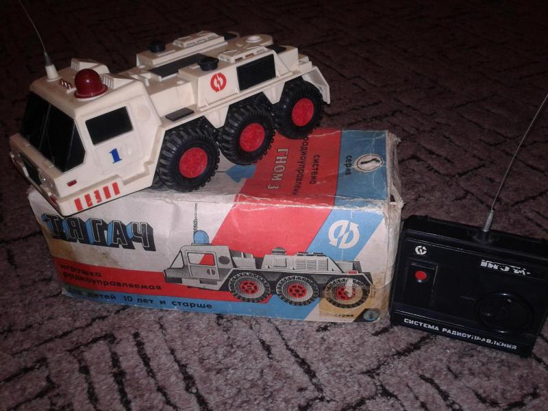

Czy miał ktoś kiedyś do czynienia z czymś takim ? :)
Znalazłem to w czasie przeprowadzki, ma już ze 22lata. Po włożeniu baterii sam pojazd po włączeniu zakręci kołami na chwilę. "Nadajnik" chyba nie działa, bo autko na nie nie reaguje. Nadajnik zasilany jakimiś dziwnymi bateriami, 4szt  są wymagane ale paluszki AA czy AAA ułożone szeregowo są za długie ale na mocny wcisk  (trochę na chama)w sumie się zmieściły :D
W obu '' urządzeniach" nie ma oczywiście kwarcu. Nie wiem jak się do tego zabrać, bo ani rosyjskiego nie znam, ani za bardzo elektronika nie jest mi nadto bliska.
Pomyślałem, że może ktoś z Was, będzie mieć jakiś pomysł :)
 O kurczę, niezły relikt, takiego wynalazku jeszcze nie widziałem :blink:. W żadnym wypadku nie wyrzucać, zachować dla potomnych w jakim bądź stanie.
 Na pudełku napis "system radioprowadzenia Gnom 3", "Ciągnik", "zabawka uradiowiona dla dzieci 10 lat i starszych".

oj miałem takie coś dawno dawno temu..... Jechało tylko do przodu a skręcało załączając silnik na danej osi - do przodu oba silniki pracowały. Jak po włączeniu tylko na chwile zakręci kołami - to znaczy że coś padło - miałem też tak w moim - chyba kondensatory były wymieniane ale po czasie sprawa się powtórzyła i odszedł na śmietnik historii ;)
Chrisj23- tak wlaśnie jest jak piszesz i w kwestii napędu i usterki. Po włączeniu tylko na chwilę zakręci kołami i koniec. Jak wystarczy kondensatory wymienić, to sobie poradze :) A jak nie to odesle do AMC.Panie Andrzeju, nie zutylizuje tego, a jak Pan da rade to zreperować to proszę o info na priv, dogadamy się, co i jak :)
