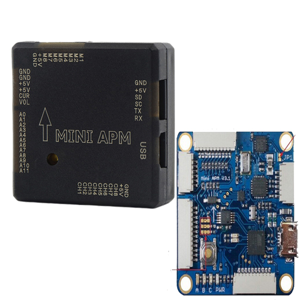

Mitar Opublikowano 18 Stycznia 2016 Opublikowano 18 Stycznia 2016 Witam Do nowego projektu zdecydowałem się, że użyje czegoś co znam a mianowicie APM APM 2.6 to krowa i chciałbym zakupić coś mniejszego, padł wybór na APM mini albo APM pro Używał ktoś z was któregoś z tych modeli? A może nie kombinować i kupić 2.6. Jakieś uwagi w stylu po zakupie musisz przylutować , zmienić coś aby dobrze działało. Pierwsze moje odczucia po oglądnięciu zdjęć to: APM mini 3.1 mały, niestandardowe wejścia ale kompaktowe, obudowa nie wygląda na solidną. APM Pro , podobny do NAZY, standardowe wejścia , obudowa wygląda solidnie ale jest chyba większy niż mini.

Mitar Opublikowano 19 Stycznia 2016 Autor Opublikowano 19 Stycznia 2016 Raczej zostanę dalej przy APM , pixhawk lite to fajna opcja ale to już nie ta sama półka cenowa. APM w zupełności mi wystarczył. Bardziej zastanawiam się między tymi dwoma co napisałem bo 2.8 to dalej krowa a zależy mi aby to zajmowało mało miejsca.
oko Opublikowano 19 Stycznia 2016 Opublikowano 19 Stycznia 2016 To już chyba lepszy ten drugi, bo ma przynajmniej normalne złącza do serw. Tam prądy nie są już takie małe, a jest jedno wyjście dla +5V. On ma wszystkie złącza na pinach - duży plus! Oczywiście oznacza to więcej miejsca... Mniejsza płytka to większe problemy gdy coś się popsuje. Ja w swoich APMach wymieniałem stabilizatory 3.3V (we wszystkich chyba 2.6, a 2.8 tego póki co nie potrzebował), i w jednym moduł IMU. Do prostszych zadań APM daje radę i ciągle go używam, ale trzeba pamiętać o tym że już teraz nie działa na nim najnowszy ArduCopter, i nie będą działać nowe wersje ArduPlane. Czy różnica cenowa jest aż tak duża? Mini APM Pro to 48$ na banggood, a pixhawk lite 61$.
