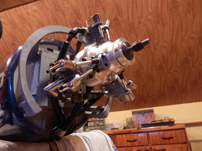

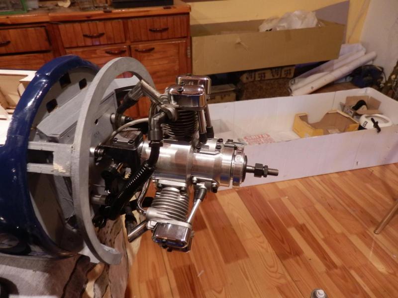

SiM Opublikowano 19 Stycznia 2016 Opublikowano 19 Stycznia 2016 Witam Na święta stałem się szczęśliwym posiadaczem silnika saito Fg-19r3, jest to moja pierwsza benzynka i nie bardzo wiem jaki olej stosować i z jakim paliwem go mieszać (95, 98 może jakiś v-power?)W instukcji pisze jedynie "commercial regular gasoline" Przeczytałem temat o podobnym ale większym silniku saito fg-60r3 koledzy pisali tam o oleju Motul 800 jednak w necie znalazłem głównie negatywne opinie na jego temat i teraz sam już nie wiem. Od około 4 lat posiadam żarowy saito 82 i nie ma z nim najmniejszych problemów myślę że i z tym nie będzie po odpowiednim dotarciu. Zalecenia producenta to mieszanka na początek 1/15, śruba wolnych obrotów odkręcona 7-8 wysokich o 1 , po odpaleniu zwiększanie dawki i całkowite otwarcie przepustnicy, potem dalsze zwiększanie dawki paliwa aż silnik zdławi się do 4000 prm i tak dwa tankowania jednak nie napisali jaka pojemność baku żeby było śmieszniej. Śmigło APC14x6 Myślę że sobie poradzę jednak najbardziej zależy mi na informacji jakie paliwo i olej Pozdrawiam SiM

SiM Opublikowano 21 Stycznia 2016 Autor Opublikowano 21 Stycznia 2016 Dziękuję panowie za zainteresowanie tematem. Nad wydechem będę myślał choć na chwilę obecną oryginalne rurki wpasowały się wyśmienicie pod maską i to tylko przy wstępnym dopasowaniu. Silnik przymierzony też pasuje idealnie, troszkę się martwię czy nie będzie nieco za słaby do modelu o masie 5,6kg do lotu. Producent nie podał osiąganego ciągu statycznego przez ten silniczek ale jestem dobrej myśli. Mój żarowy saito 82 miał podane 3,3kg w maksie tym czasem model 3,8 kg targa pionowo w górę bez najmniejszych problemów. Łukasz na kawę chętnie wpadnę a na pikniku musieliśmy się widzieć innej opcji nie ma. Jeszcze jedno prytanie odnośnie benzynek czy one też tak paskudnie brudzą olejem z wydechu?

SiM Opublikowano 24 Lutego 2016 Autor Opublikowano 24 Lutego 2016 Wreszcie nastał ten dzień że udało się odpalić, wstępnie dotrzeć i ustawić silnik. Ze spostrzeżeń to 1. Sinik odpalił dopiero jak śruba wolnych obrotów była wykręcona o 8,5 obrotu (producent zaleca 7-8) a śruba wysokich obrotów 1,4 obrotu (producent zaleca 1) 2.Po odpaleniu silnik należy wprowadzić na maksymalne obroty po czym zdławić paliwem do 4 tyś nie udało się tego zrobić śróbą wysokich obrotów nawet jeśli była odkręcona na max silnik kręcił się w okolicach 7tyś dopiero odkręcenie śruby wolnych obrotów o kolejne 2 spowodowało odpowiednie przelanie ślinika. 3. Górny cylinder nagrzewa się zdecydowanie bardziej od pozostałych po wypaleniu pierwszego baku sprawdzałem luzy na zaworach i na tych z górnego cylindra nie było śladów oleju wiec dałem tam kilka kropli skręciłem i tak już docierałem do końca jednak cylinder dalej nagrzewał się bardziej. Jest i filmik, kiepskiej jakości i niewiele na nim widać, no ale jest. Pozdrawiam Seba
SiM Opublikowano 6 Kwietnia 2016 Autor Opublikowano 6 Kwietnia 2016 Wczoraj udało mi się przetestować silnik w modelu i niestety jest średnio, silniki wykazuje ledwo 4 kg ciągu statycznego na śmigle 14x8 na 15x8 ledwo 3 na 14x6 też koło 4 może minimalnie ponad 4, przy czym z oprzyrządowaniem i bateriami waży prawie 2 kg Może po pierwszych kilku lotach jeszcze trochę się dotrze i będzie nieco lepiej ale na razie jest jak jest, moc na poziomie Saito 82 który waży 3 razy mniej. Są też pozytywne cechy, a mianowicie niesłychana kultura pracy zero drgań i relatywnie cichy bardzo przyjemy dla ucha dźwięk. A z drganiami to naprawdę mnie zaskoczyło, w modelu chodzi prawie jak elektryk, naprawdę super. Pozdrawiam Seba
