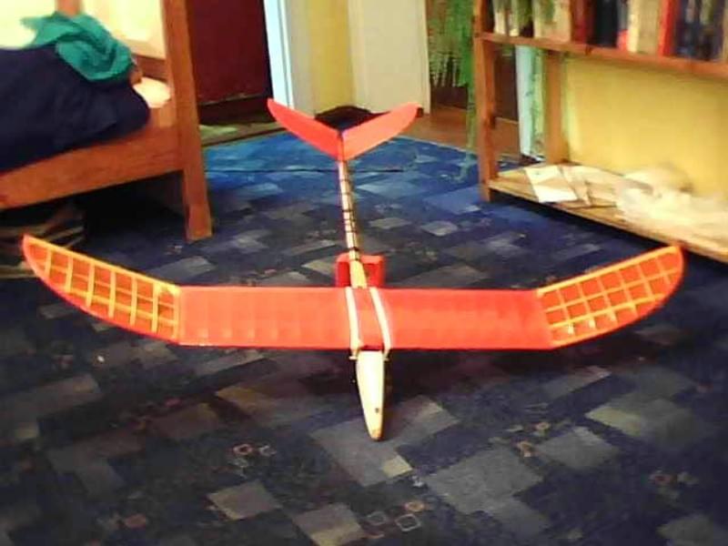

No i na mnie przyszedl czas aby troche poszybowac bez pomocy silnika :D
Poniwaz mam ferie, nic lotnego, i jestem z kasa na minusie , postanowilem "cos" ulotnic.
Poszedlem do modelarni i na widok depronu wzielo mnie obrzydzenie, na widok styro dostalem drgawek, na widok balsy.... hm - cos mnie drgnelo.
Poszukalem w mojej skarbnicy "modeli" i znalazlem polamany szybowczyk ktory dostalem jakies pol roku temu od kolegi Marka z Gdanska ( Wielki banan( :D ) w jego strone ).
Szybowczyk byl w oplakanym stanie - polamany centroplat, oderwane ucho, brak poszycia, kadlub w miare ok.
Wiec usiadlem przy nim, w dwa dni przygotowalem go "zdatnego do lotu". Niestety nie mialem zadnego dobrego wyposazenia (wszystko w moonie), wiec wyciagnalem dwa polamane serwa i wcisnalem je do szybola, zlutowalem pakiet z AA, wsadzilem stary odbiornik i poszedlem oblatac:D Po wielu probach, wkoncu udalo mi sie go doprowadzic do stanu w ktorym latal tak jak ja chcialem :D - na poczatku latal jak duzy rzutek :D
Dzisiaj naprawilem serwa, zmienilem troche poszycie i wzmocnilem centrum centroplata, dalem wiecej rowlingu na ogon i teraz tylko czekam az wyschnie i pojde polatac :D
Szybowce fajna sprawa jednak :D Bardzo niskie koszty zrobienia, niskie koszty eksploatacji. Zyc i nie umierac.

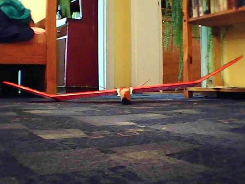

Troche danych szybola :
Rozpietosc 1200mm
uklad skrzydla : uszaty :D
profil - NN
waga - 330 - gotowy do lotu.
Serwa : dwa skatowane Conrady
pakiet - 1700 AA x4
maxymalny czas lotu - 59 sek :D - mam wal przeciw powodziowy i z tamtad go "puszczam"
Co mnie bardzo boli to brak lotek - jestem fanem lotek i nie potrafie bez nich latac, ale czuje ze dzieki temu szybo docenie kierunek :D
Zeby juz nie przynudzac daje foty :D

Oj było troche przygód z tym Czerwonkiem :D
Wojtek teraz łap za markera tak jak mówiłeś 8)
Budowaliśmy razem, ja akrobata a Wojtek Czerwonka (transmisja na żywo przez kamerki :D ). Model barzo mi się podoba zwłaszcza ten /jak to Wojtek nazywa/ surowy kadłub z pomalowanym przodem :)
Generalnie Super :thumleft:

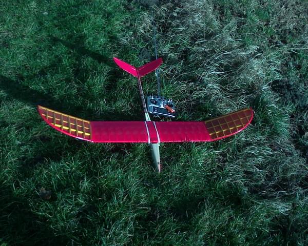

lata bardzo ladnie :) ale dopiero po tym jak wszysko ladnie ustawilem :D
Skrzydla juz wyschly i model jest w 100 % gotowy do lotu :) - jak jutro nie bedzie wialo to zrobie filmik :D
chcialem zgubic wage ale okazalo sie ze jest strasznie lekki na dziob i musial pojsc tak duzy pakiet aby nie walic olowiu.
