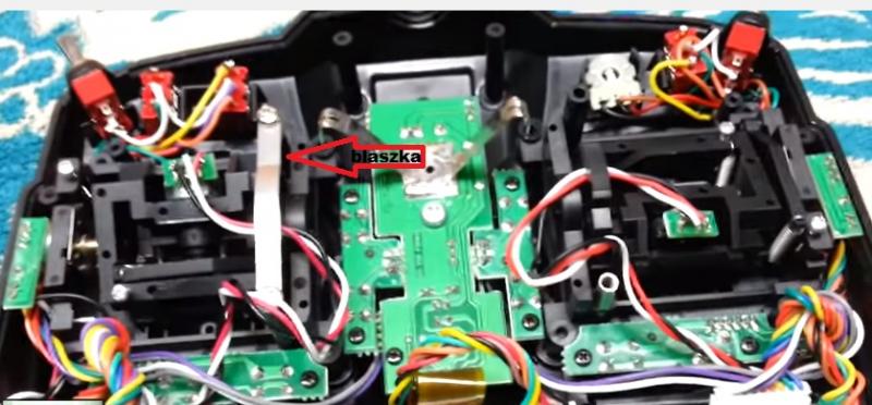

Adrian93 Opublikowano 16 Lutego 2016 Udostępnij Opublikowano 16 Lutego 2016 Kupiłem apke z drążkami w pozycji centralnej, wyciągnąłem z niej 2 części. a teraz drążek od gazu lata bezwładnie. Jestem bez doświadczenia wiec Pomocy co tam jest potrzebne bo nie mam pojęcia. Wysłane z iPhone za pomocą Tapatalk Odnośnik do komentarza Udostępnij na innych stronach Więcej opcji udostępniania...
Bodzioch Opublikowano 17 Lutego 2016 Udostępnij Opublikowano 17 Lutego 2016 witam. Brakuje blaszki dzięki której GAZ nie goni. Można nią regulować "twardość" pracy gazu Odnośnik do komentarza Udostępnij na innych stronach Więcej opcji udostępniania...
Adrian93 Opublikowano 17 Lutego 2016 Autor Udostępnij Opublikowano 17 Lutego 2016 A można taką blaszkę gdzieś dokupić może? Wysłane z iPhone za pomocą Tapatalk Odnośnik do komentarza Udostępnij na innych stronach Więcej opcji udostępniania...
Zycior Opublikowano 17 Lutego 2016 Udostępnij Opublikowano 17 Lutego 2016 Można sobie zrobić kawałek sprężystej blaszki, 2 otwory i masz gotowe. 15 minut pracy Odnośnik do komentarza Udostępnij na innych stronach Więcej opcji udostępniania...
Adrian93 Opublikowano 17 Lutego 2016 Autor Udostępnij Opublikowano 17 Lutego 2016 Oki dzięki coś wykąbinuje Wysłane z iPhone za pomocą Tapatalk Odnośnik do komentarza Udostępnij na innych stronach Więcej opcji udostępniania...
bandyr Opublikowano 21 Lutego 2016 Udostępnij Opublikowano 21 Lutego 2016 Nawet z puszki po np. Redbullu on doda skrzydeł... Odnośnik do komentarza Udostępnij na innych stronach Więcej opcji udostępniania...
