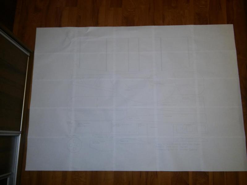

Łukasz.S Opublikowano 20 Lutego 2016 Udostępnij Opublikowano 20 Lutego 2016 Nalatałem się Old Fogeyem i zastanawiałem, czy jest coś wolniejszego i tak samo szybkiego do zrobienia. Materiałem do budowy miał być podklad pod panele. Poradziłem się ,,Wujka Google,, i znalazłem takie coś Rozpiętość 85cm Długość 85cm Waga w granicach 250g ale to się jeszcze okaże Modelik dość ciekawie wygląda i lata jak ,,petarda,, Plany już wydrukowane i posklejane Odnośnik do komentarza Udostępnij na innych stronach Więcej opcji udostępniania...

pawelwolsza Opublikowano 22 Lutego 2016 Udostępnij Opublikowano 22 Lutego 2016 To ja załączę plany. Ja też już wydrukowałem i będę kleić dla córki bo na razie jak lata Old Fogeyem razem ze mną to i tak dla niech za szybko. Slowly V2 Plans Tiled A4.pdf Odnośnik do komentarza Udostępnij na innych stronach Więcej opcji udostępniania...

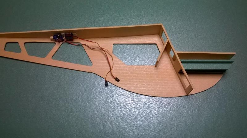

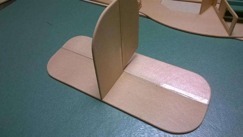

pawelwolsza Opublikowano 23 Lutego 2016 Udostępnij Opublikowano 23 Lutego 2016 Ja też kleje dla córki (tak się to nazywa), ale czy będzie latać to się okaże. Modelik z wyglądu dosyć śmieszny i tak bym chciał go też zrobić. Paweł skrzydło będziesz robił z 3mm podkładu jak w oryginale?WP_20160220_16_36_46_Pro.jpgWP_20160222_17_35_05_Pro.jpgWP_20160222_17_37_14_Pro.jpg Tak, zamierzam jak w oryginale. Ewentualnie przygotuję drugą wersję 6 mm. Gdzie taki ciekawy kolorystycznie depron można dostać . Ja w Castoramie spotykam tylko paskudnie zielony lub blado niebieski. Odnośnik do komentarza Udostępnij na innych stronach Więcej opcji udostępniania...

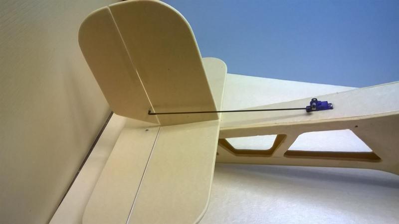

Elkojote Opublikowano 23 Lutego 2016 Udostępnij Opublikowano 23 Lutego 2016 Mocno ten ogon ażurowany , ogólnie całość mocno dziurawa ,będzie to czymś oklejane ?? (papier na wikol , taśma ?) , czy priorytet ma być lekko i tyle ? Odnośnik do komentarza Udostępnij na innych stronach Więcej opcji udostępniania...
pawelwolsza Opublikowano 23 Lutego 2016 Udostępnij Opublikowano 23 Lutego 2016 To w sobotę jadąc do teściów przejadę przez Budzów i zakupię paczuszkę. Kolorek ładny, w sam raz na model dla córki oczywiście ☺ Odnośnik do komentarza Udostępnij na innych stronach Więcej opcji udostępniania...

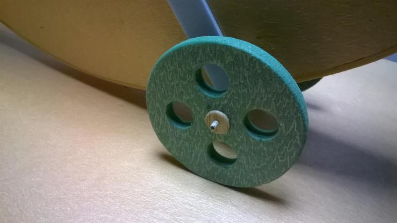

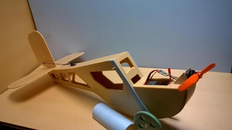

Łukasz.S Opublikowano 23 Lutego 2016 Autor Udostępnij Opublikowano 23 Lutego 2016 Mocno ten ogon ażurowany , ogólnie całość mocno dziurawa ,będzie to czymś oklejane ?? (papier na wikol , taśma ?) , czy priorytet ma być lekko i tyle ? W dolną część ,,kratownicy,, wkleiłem pręt węglowy 2mm, ale po sklejeniu kadłuba nie jest taki słaby jakby się wydawało. Koła aludepronowe Odnośnik do komentarza Udostępnij na innych stronach Więcej opcji udostępniania...

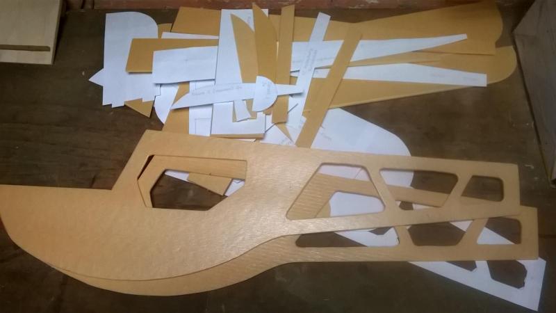

pawelwolsza Opublikowano 24 Lutego 2016 Udostępnij Opublikowano 24 Lutego 2016 Łukasz chciałem się upewnić. Całość konstrukcji kadłuba i ogona to depron 3 mm? Jak poczytałem niemieckie forum rc to wyszło na to, że jedynie usterzenie i koła są z depronu 6 mm. Zacząłem wczoraj ciąć i w rękach liche to jest. Odnośnik do komentarza Udostępnij na innych stronach Więcej opcji udostępniania...
