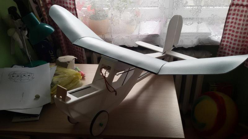

pawelwolsza Opublikowano 6 Marca 2016 Opublikowano 6 Marca 2016 Slowly prawie skończony. Były problemy ze spasowaniem "uszu", ale jakoś poszło. I tak na łączeniu będzie musiał być jakiś ozdobny paseczek. Byłby już fdzisiaj zdolny do lotu, gdyby nie to, że nie mam śrubek 2,5 na przykręcenie silnika i zapomniałem o baryłkach na orczyki serw. Starość daje znać o sobie. Córka już wycina szablon, który posłuży do malowania Slowlego. Waga pustego to 138 gram + wyposażenie 80 gram. Razem 218 gram, bez maski. Wyjdzie więc koło 220-225 gram. W tle nieład artystyczny pokoju córki

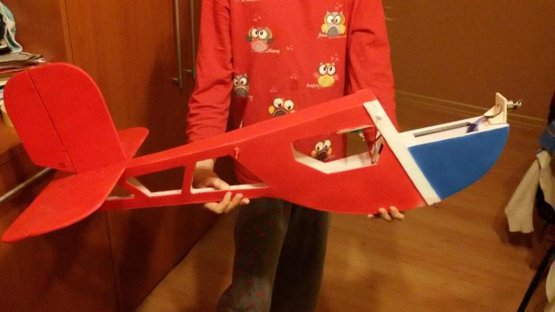

pawelwolsza Opublikowano 12 Marca 2016 Opublikowano 12 Marca 2016 Wczoraj i dzisiaj z córką nie mogąc oblatać Slowlego postanowiliśmy go pomalować. Więcej oczywiście było obklejania, ale wyszło nawet fajnie. Wyszedł jakiś taki francuski . Efekt był nie zamierzony, pasek po środku miał być malowany na końcu, ale już tak zostanie. Córka dzielnie do końca pomagała. Przytył do wagi 248 gram, wcześniej było ok 218-220. A prezentuje się tak (będzie jeszcze mała poprawka na stateczniku, lekko zapylił sie na niebiesko). Zdjęcia robione teraz, więc niestety już nie najlepszej jakości, w świetle dziennym jest śliczny.
pawelwolsza Opublikowano 12 Marca 2016 Opublikowano 12 Marca 2016 Farby akrylowe w sprayu do styropianu RC STYRO COLOUR. Jedyne, które namierzyłem w sklepie modelarskim. Nie pytaj jak wyglądała łazienka po malowaniu, na szczęście wyłożyłem ja folią na podłodze i ścianach. Teraz mam już od żony zakaz malowania, będę musiał jeździć do teściowej .

pawelwolsza Opublikowano 12 Marca 2016 Opublikowano 12 Marca 2016 Fajny a maskę jakiego koloru zrobiłeś? Maska jest czerwona. Ale ty kadłub masz depronowy a skrzydło z podkładów czy jak ? Czy ta farba nie zjada podkładów ? Kadłub to depron prawdziwy, a skrzydło podkłady 3 mm. Skrzydła jeszcze nie malowałem, ale jest plan aby brnąć dalej w barwy francuskie, czyli jedno ucho niebieskie, centropłat bialy, drugie ucho czerwone. Córka tak chce. Tylko żona ....
Elkojote Opublikowano 12 Marca 2016 Opublikowano 12 Marca 2016 Nie wiem jak to jest temu pytam,gdzieś kiedyś czytałem że depron bardziej odporny na farby , czy może chodziło o elapor sam już nie wiem...Jestem akurat przed malowaniem ,kadłub podkład a skrzydło depron ,a Pawłowi ładnie to wyszło.
pawelwolsza Opublikowano 12 Marca 2016 Opublikowano 12 Marca 2016 Uległem córce. Miał być lekki (pamiętam o TSRAS ). Jest cięższy, ale ładniejszy. Jutro zrobię test farby na podkładach czy ich nie żre, ale już chyba wałeczkiem. A potem już tylko oblot.
