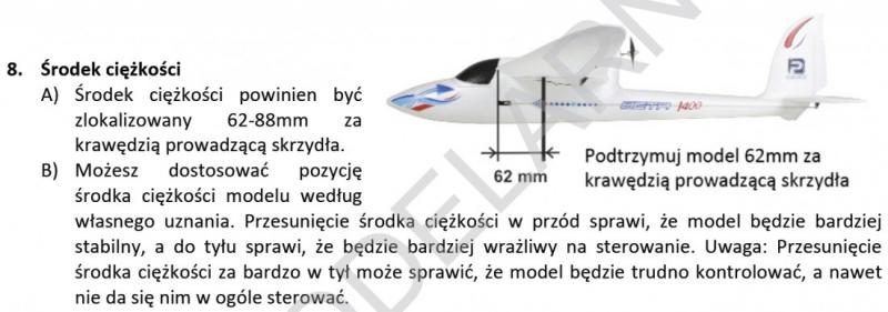

Mateusz1988 Opublikowano 2 Marca 2016 Autor Opublikowano 2 Marca 2016 Latałem na symulatorze, ale to nie to samo, nie ma tej adrenaliny i to jakby nie było jest i będzi etylko PC i tak naprawdę nie przekonuje mnie to. Bardziej człowiek się skupi przy realnych próbach. Pakiet mam z RTF 1300. W Pioneerku jest w środku pusty kadłub, a w pelikanie jest przegródka.Jak zrobiłem tak jak na foto to model na koniuszkach palców stał stabilnie.. Wystarczy kupić to z linku? średnica będzie pasować w oryginalne rurki modelu??tylko dociąć wyprofilować Z ?? Krawędź prowadzona skrzydła to jest przednia część skrzydła? ta od kabinki?i od tej częśći 62-88mm w którą stronę bo tego właśnie nie rozumiem:( Mam jeszcze taką zagwozdkę może to szczegół który nie jest istotny ale.. Jak położe model na podwoziu(kadłub) stoi że tak powiem z równowagą nie przechyla w prawo ani w lewo. Patrząc na skrzydła przednie widzę że tylni statecznik jest z jednej strony jakies 5mm niżej. Patrząc od przodu prawy jest wyżej niż lewy. Patrząc od tyłu nie zauważyłem takiego czegoś ale od przodu widać jak lewa strona zrównuje się z przednim skrzydłem a prawa wystaje ale czy to ma wpływ? Elementy spasowane idealnie stawiam na źle wyprofilowany statecznik. Nie wiem jak w kadłubie BETA bo dostałem go sklejonego ale nie widać pod swiatło elementów dociążenia. W pioneer miałem kilka podkładek na klej na gorąco wklejone i to nie na środku a z jednej strony.
Francka Opublikowano 2 Marca 2016 Opublikowano 2 Marca 2016 Środek ciężkości liczy się w każdym samolocie od krawędzi nararcia skrzydła (krawędzi prowadząca) Tak bowdeny z linku sobie dopasujesz. Wiadomo że symulator to nie real , ale naucz się latać od siebie do siebie bo stery działaj odwrotnie , i naucz się ladować. Każdy zakręt podciagaj wysokością to częsty błąd. Jeszcze jedno dragami staraj sie delikatnie max wychylenia to pewny kret .
micro Opublikowano 2 Marca 2016 Opublikowano 2 Marca 2016 Nie rozumiem, nie widzisz tego na rysunku ? , te dwie kreski między strzałkami.
